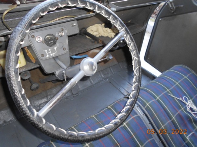

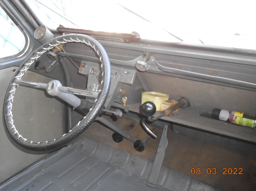

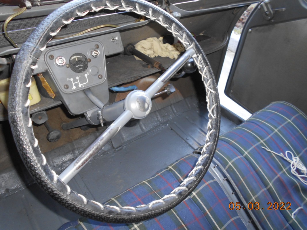

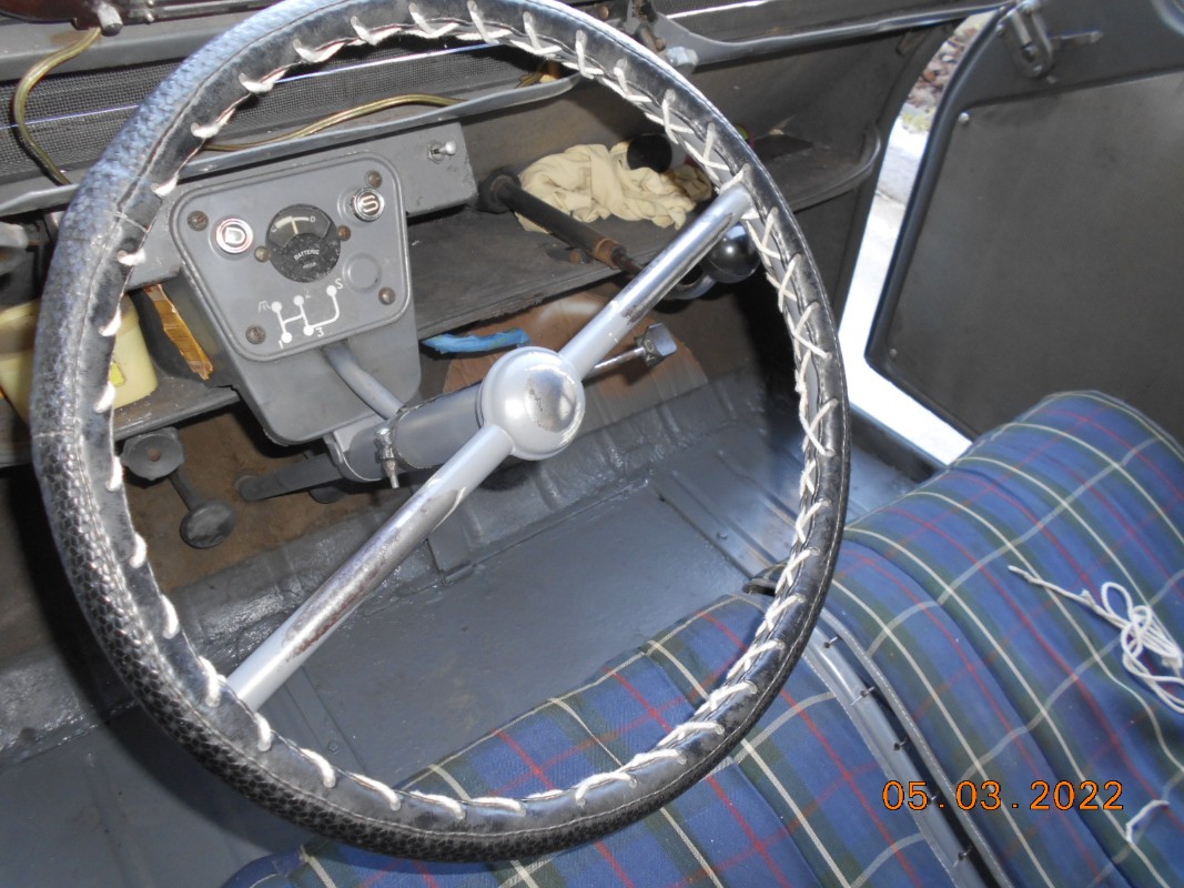

Voici mon volant restauré avec un look "dans son jus" !
Il est à nouveau en AC 132, j'ai remis le couvre volant d'époque avec une cordelette neuve.

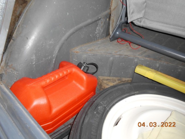

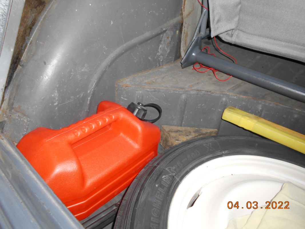

Sinon ai trouvé une nourrice moins chère que celle d'époque (650€ )..
Trois euros !! Je vais pouvoir la cacher sous la tôle de coffre !!
Bon c'est un peu juste, mais ca passe !!

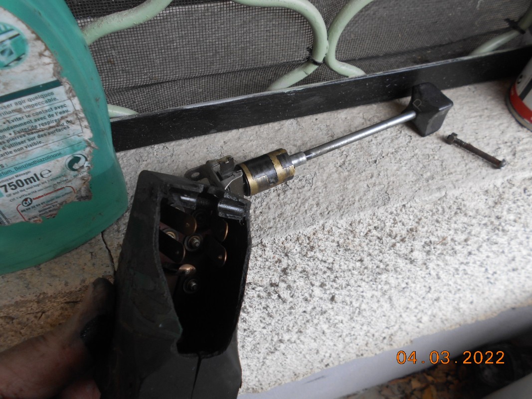

Sinon ai remis un joli commodo !!
Il était bien cassé au niveau du levier...

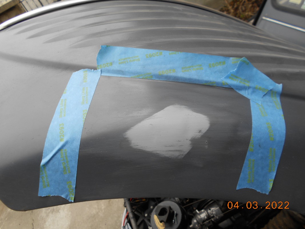

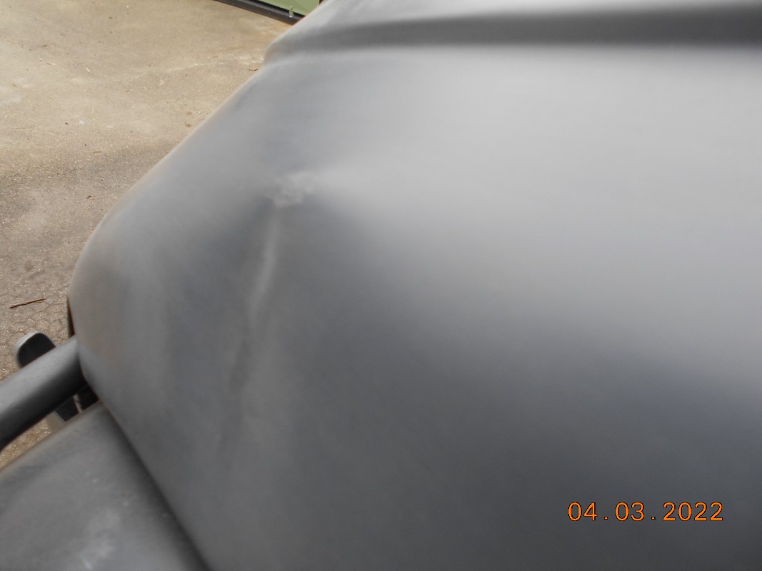

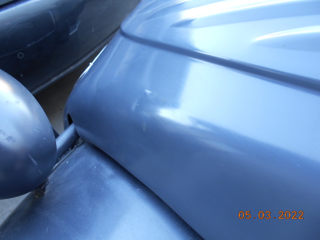

Petit débosselage de capot...

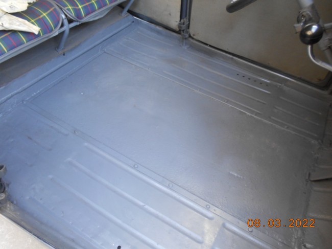

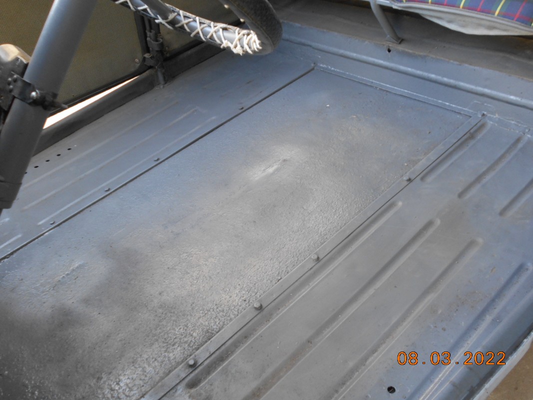

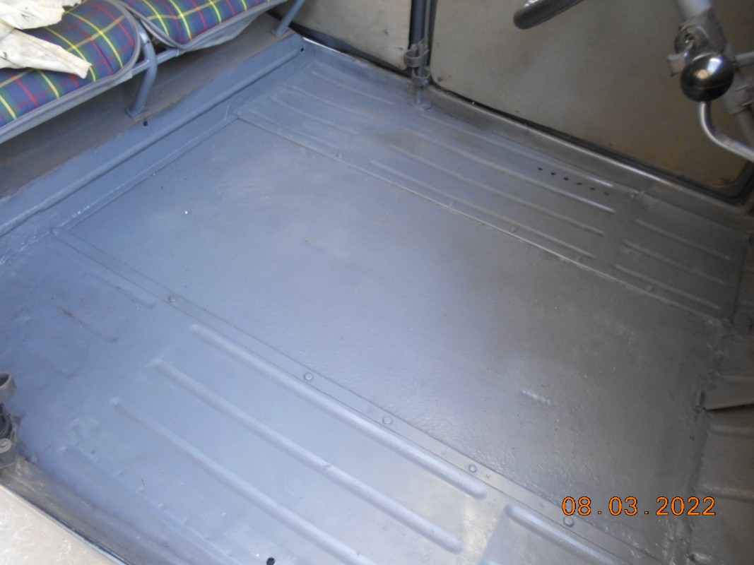

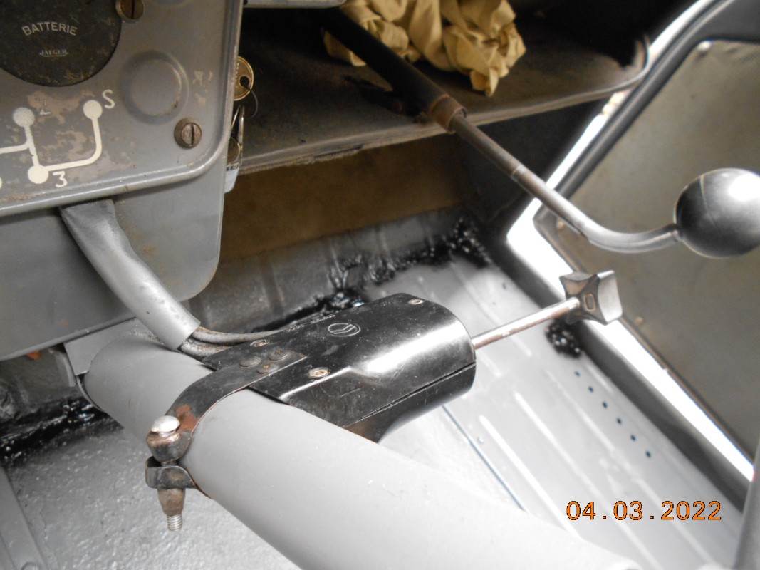

J'ai peaufiné le plancher !!
Du coup j'ai un joli tableau de bord 55 !!

Re: Réfection 2cv AZ 1955
:pouce: Très joli "dénuement" :mdrr: .
Oui c'est vrai qu'à l'heure de la technologie automobile avec les tablettes de 12' en veux-tu en voilà et autre "affichage tête haute", le retour à près de 70 ans en arrière est saisissant.
Est-ce là vrai vérité? Serions-nous capable se nous passer des avancées?
Non je ne crois pas mais c'est l'avantage de rouler en ancienne, cela nous procure des petits moments de plaisirs tout en ne sacrifiant pas notre confort moderne.

denis56 a écrit : 08 mars 2022, 06:29 Petit débosselage de capot...
Respect, une question : tu as fait un raccord 'fondu' puis un coup de vernis raccord + polissage ??? parceque ça à l'air nickel et ça me laisse rêveur ... :clap: :???:

Une pure merveille...
Oui, dis nous-en plus sur tes retouches de peintures qui ne se voient pas !

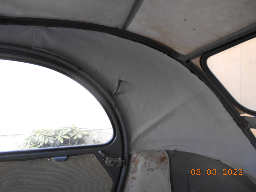

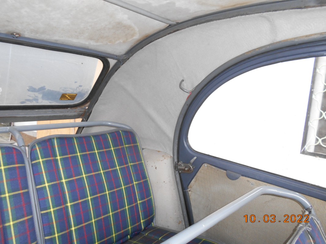

Sinon, concernant le tissu de custode j'ai opté pour la feutrine grise. En fait cela rend pas mal !
Mais le plus facile est de couper le pièce de tissu en deux et sans doute de commencer par l'arrière contrairement à ce que j'ai fait !

Socotel a écrit : 10 mars 2022, 09:41 Une pure merveille...
Sinon, juste pour chipoter, tu devrais repeindre la pédale en noir ! :mdrr:
Pas grand chose à dire sinon que j'utilise de la peinture satinée qu'un fabriquant de peinture me fait à la teinte exacte de ce que j'ai à retoucher.
Déjà au niveau de la teinte ca le fait !
Ensuite paille de fer pour tout fondre et enlever une éventuelle peau d'orange, et polish pour faire un peu briller....
La peinture ancienne un peu ternie et le manque de brillant m'aident beaucoup !!

A noter que j'ai laissé le tissu d'origine sur les joues d'ailes et que cela ne choque pas !
