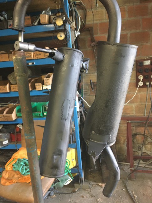

Sinon, j'ai terminé de souder le pot de détente et je l'ai peint, avec le silencieux, à la peinture 'hautes températures" (< 400°C)
Suivant les indications du fabricant, j'ai ensuite passé le décapeur thermique à 200°C durant 30 mn sur les pots..

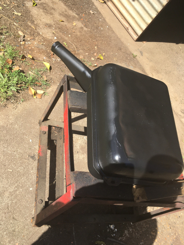

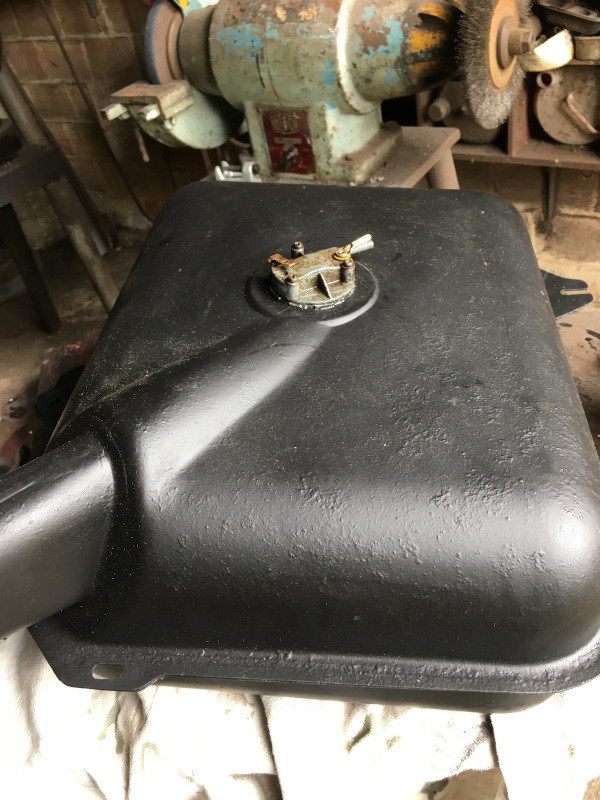

Résultats plutôt encourageants : Enfin, j'ai aussi peint avec du noir mat, le réservoir : J'y ai versé un litre de GNR à l'intérieur pour tester les éventuelles fuites... Et protéger l'intérieur de la rouille, au passage !

Ce matin, je n'ai constaté aucune fuite de GNR venant du réservoir, donc je valide les réparations (on verra sur la durée...)

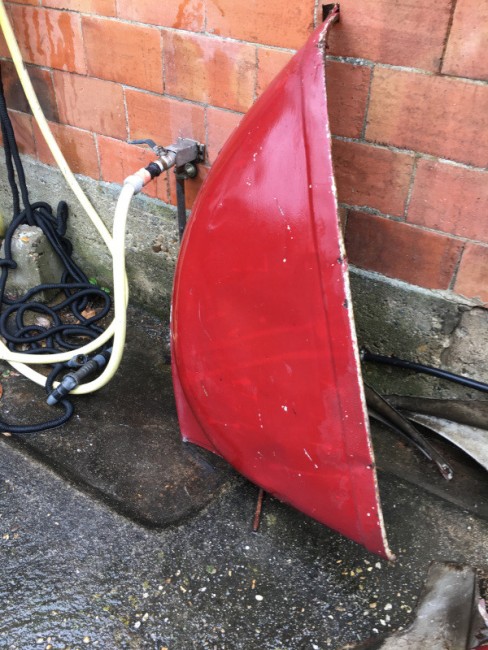

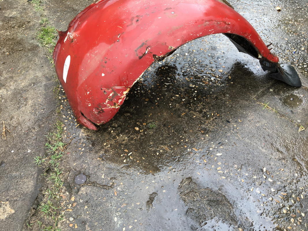

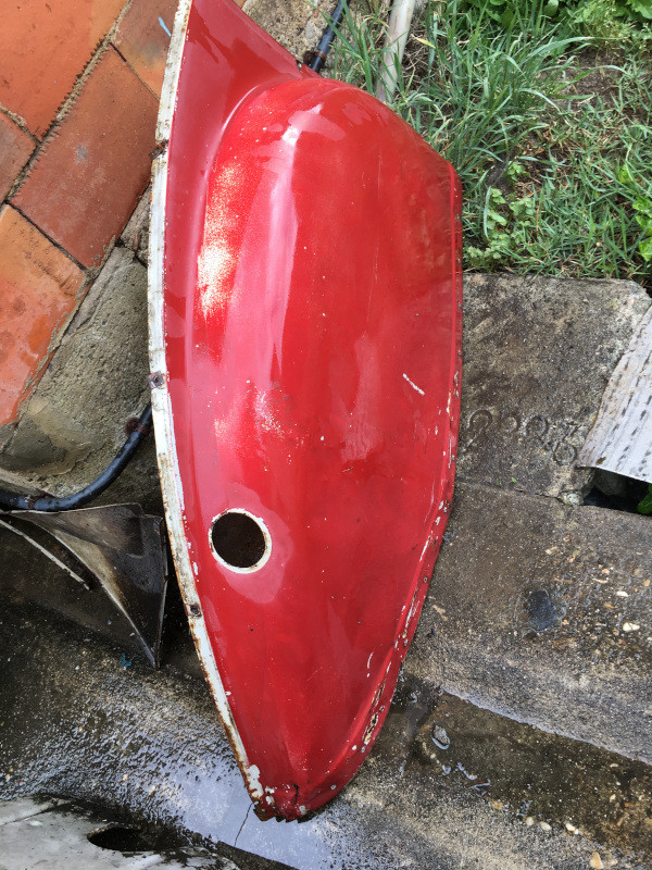

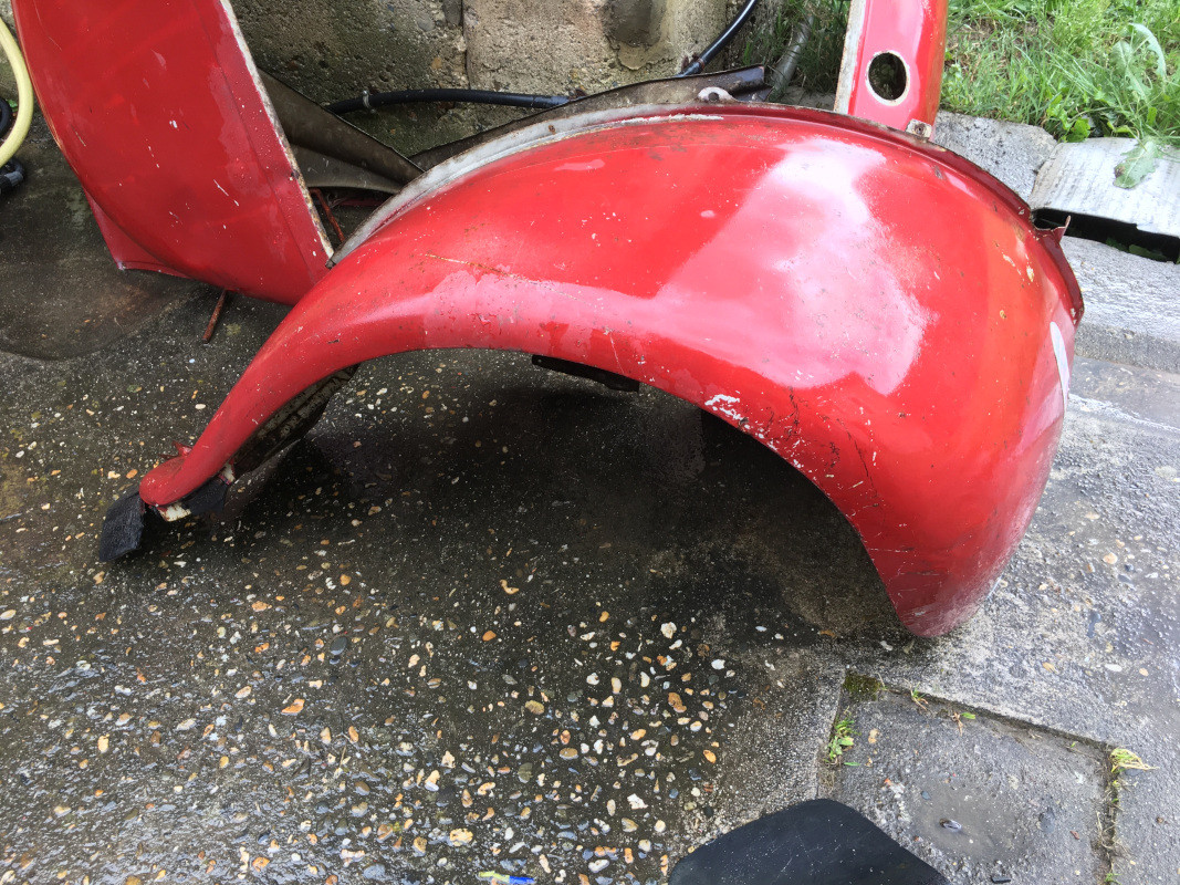

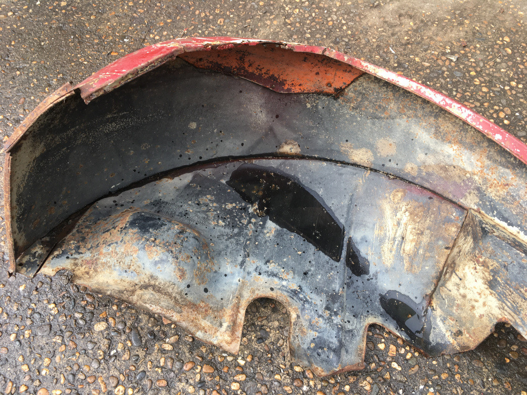

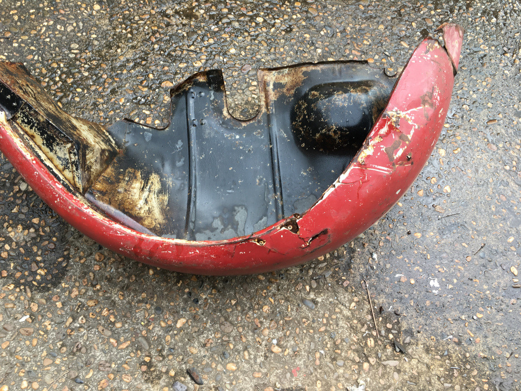

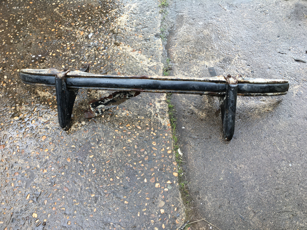

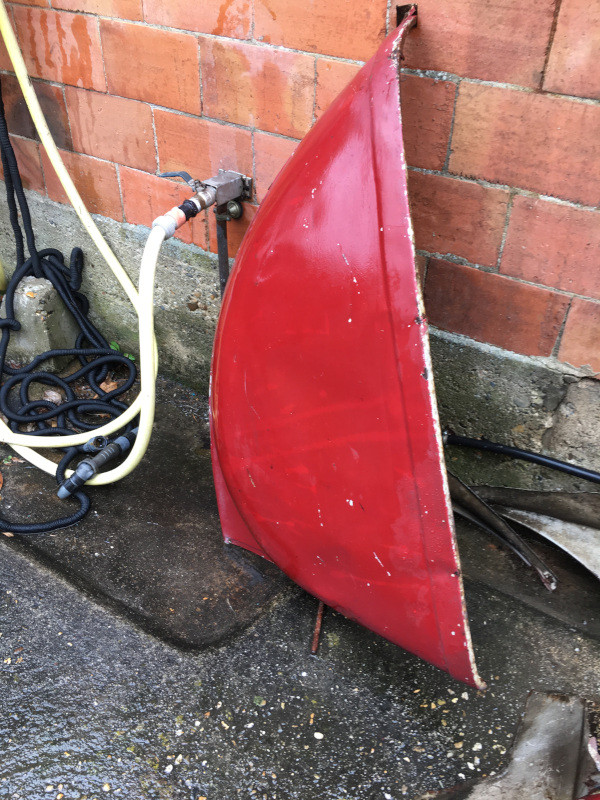

Eh bien, @Deuchémoi , tu ne m'as pas porté chance : mon beau réservoir.. fuit ! J'ai trouvé ce matin une fine goutte de GNR qui sourdrait du fond.
Je pense que je vais arrêter de m'acharner dessus... Il m'a coûté, en étain, en mastic, en peinture... aussi cher qu'un réservoir en plastique neuf..

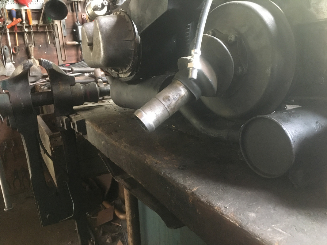

J'ai monté l'échappement : ça n'a pas trop mauvaise mine, mais je me demande si lui non plus ne fuira pas quand je mettrai le moteur en route... Ensuite, j'ai voulu inspecté en détails l'accastillage (ailes, pare-chocs...).
Je les ai donc lavés avec le nettoyeur haute pression... L'ancienne propriétaire (l'auto a été arrêtée en 1991 !) roulait certainement dans les champs, vu la quantité de boue qui est tombée des ailes
Le moins que je puisse dire, c'est que ce n'est pas beau. Je pense même que l'aile avant gauche n'est pas récupérable : Je ne voudrais pas faire comme avec le réservoir, y passer des heures, des kilos de soudure, des pellées de mastic... pour n'arriver qu'à un résultat à peine moyen... Ceci dit, l'étanchéité d'une aile ne se pose pas
Les autres éléments ne sont pas reluisants non plus.

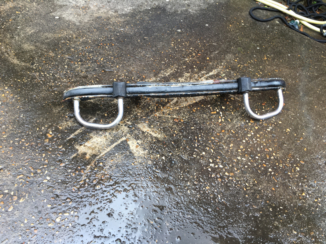

Le pare-chocs avant a perdu ses jolies crosses chromées, et il est bien corrodé. L'arrière est "potable" et complet : En photos, vous me direz ce que vous en pensez. Bonne après-midi à tous !

Je garderais l'aile avant droite et le pare chocs s'il n'a pas trop roulé dans la neige salée

Merci Eric.
Les routes salées ne sont pas fréquentes sous nos cieux...
Ceci dit, c'était une première main, immatriculée d'abord dans le département de la Nièvre, en 1966. Et là, elle a pu effectivement rouler dans la neige...
Mais je pense plutôt que c'est la boue de nos terres qui a provoqué la cataclysmique corrosion sous les ailes...
Comme le châssis, qui était lui aussi bien attaqué, ainsi que la caisse. Mais de ce côté-là, j'ai remplacé presque toutes les tôles par des neuves...
Je suis en train de regarder ce que je peux trouver comme aile avant gauche "compatible". Je ne voudrai pas acheter une aile percée pour les clignotants avant, si possible.
Celles qui étaient montées sur l'auto paraissaient d'origine...
Pour le pare-chocs, un neuf pourrait être aussi une solution assez peu coûteuse : https://www.mehariclub.com/fr/2107012-- ... re/#pane-C
J'ai trouvé un réservoir "acceptable" en tôle, pas trop loin de chez moi, j'irai le cherche samedi après-midi.
Je vous dirai comment il est la semaine prochaine. Je pense que je le traiterai comme le précédent : nettoyage, élimination de la rouille avec les petits écrous et le GNR, dégraissage, séchage et peinture...

Pareil qu'Eric, Aile AVD, pare-chocs et ailes AR.
Par contre, si j'en crois cet excellent site : https://2cv-legende.com/accessoires/pare-chocs-2cv en 74 il n'y a plus de bananes chromées sur le pare-choc. Il semble que ce soit celui de l'arrière qui ne corresponde pas...
Ceci dit, ils sont tellement plus beaux ces pare-chocs "achromatisés" (voilà que je me mets à faire du Achille TALON, maintenant !!

Merci @Deuchémoi , je constate qu'il y a consensus sur les ailes
Mon AZAM est de mai 1966, elle a donc les crosses (bananes) chromées sur le pare-chocs, en principe...
Je voudrais quand même retrouver le plus possible l'aspect d'origine...
Bonne journée à tous
- Messages : 9690
Re: Etat des lieux de ma 2cv
Salut Jean-Pierre.
Bon j'arrive un peu après la guerre mais je suis de l'avis des collègues et du tien.
Aile droite peut être récupéré. Les pare chocs aussi maintenant si tu en trouve un pas trop loin de chez toi, l'avant a bien servi.
Les bananes sont très jolies et vu le prix sur le bon coin qui sont pratiqués, les vendeurs me savent bien
Désolé pour ton réservoir.
Bonnes suites à toi.
- Messages : 17262
Arffff....je me suis laissé embarqué par ce qui est inscrit dans ton profil !
C'est vrai que ces bananes sont comme la calandre, les plus jolies des pare-chocs et tu as bien raison de vouloir les retrouvées. Mais je crois que c'est une mission assez compliquée !
- JPA_47
- Messages : 1743
- Ma deuche : 2CV AZAM 1966
- Localisation : 47 MARMANDE
Oui, @Deuchémoi , je ne sais pas trop pourquoi figure cette date dans mon profil.. Je vais vérifier...
Tu as raison : ces crosses "bananes" seront difficiles à trouver, je n'en ai pas encore trouvé ni d'occasion ni neuves...
Ceci dit, j'ai encore le temps avant d'aborder les finitions...
Bonne soirée et bon week-end !
