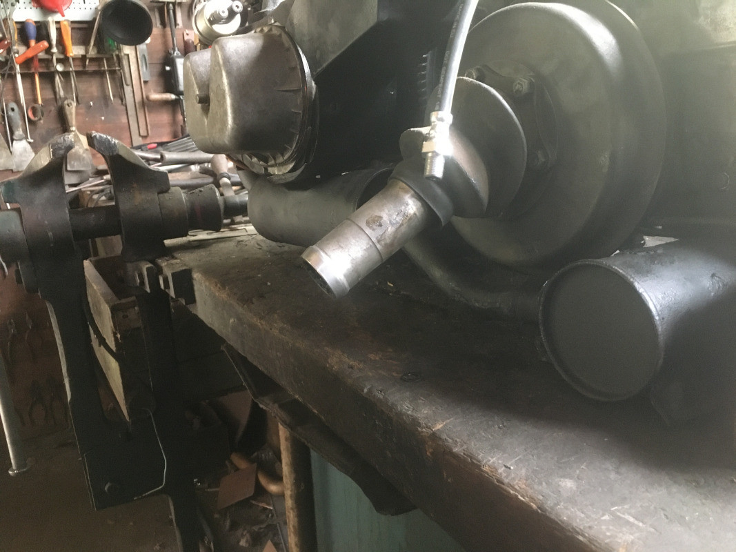

Sinon, j'ai terminé de souder le pot de détente et je l'ai peint, avec le silencieux, à la peinture 'hautes températures" (< 400°C)
Suivant les indications du fabricant, j'ai ensuite passé le décapeur thermique à 200°C durant 30 mn sur les pots..
Résultats plutôt encourageants :

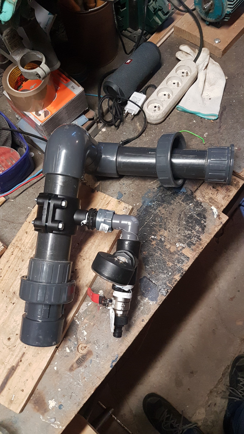

Je viens de me préparer la mise en pression (à l'eau !) pour les canalisations de la piscine chez mon beau père ! :gnark:

Ah oui, pas mal ! Avec un manomètre en prime !

JPA_47 a écrit : 17 avr. 2024, 14:56 Ah oui, pas mal ! Avec un manomètre en prime !
Ha ben oui, pour voir si il y a une baisse de pression ! :wink:

Et tu arrives à étanchéifier tout ça pour détecter une baisse de pression ?
Tu gonfles à combien ? 2 bar ?

JPA_47 a écrit : 17 avr. 2024, 20:26 Et tu arrives à étanchéifier tout ça pour détecter une baisse de pression ?
J'envoie la pression du réseau d'eau de la ville après régulateur (donc 2-3 bars). Quant à l'étanchéité, si ça fuit, je le vois de suite. Je garde le rouleau de téflon sous le coude. A près, c'est des collages, et comme à part le bouchon PVC en 1er plan, tout le reste est une partie de canalisation existante et déjà éprouvée, ça devrait bien se passer. J'espère juste ne pas voir la mano chuter, parce que là, c'est pas bon ... :siffle:

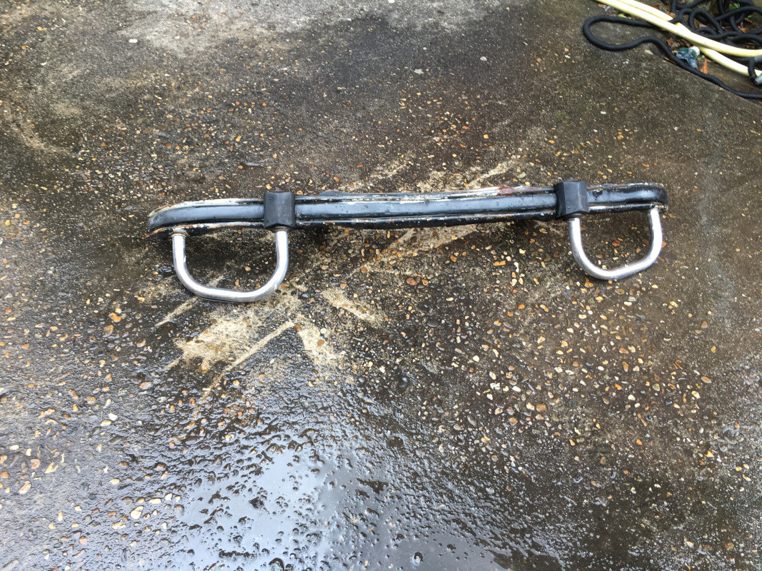

Ensuite, j'ai voulu inspecté en détails l'accastillage (ailes, pare-chocs...).
Je les ai donc lavés avec le nettoyeur haute pression... L'ancienne propriétaire (l'auto a été arrêtée en 1991 !) roulait certainement dans les champs, vu la quantité de boue qui est tombée des ailes
Le moins que je puisse dire, c'est que ce n'est pas beau. Je pense même que l'aile avant gauche n'est pas récupérable :
Je ne voudrais pas faire comme avec le réservoir, y passer des heures, des kilos de soudure, des pellées de mastic... pour n'arriver qu'à un résultat à peine moyen... Ceci dit, l'étanchéité d'une aile ne se pose pas ;)
Les autres éléments ne sont pas reluisants non plus.
Le pare-chocs avant a perdu ses jolies crosses chromées, et il est bien corrodé. L'arrière est "potable" et complet :
En photos, vous me direz ce que vous en pensez.

Je garderais l'aile avant droite et le pare chocs s'il n'a pas trop roulé dans la neige salée :gnark: .

cirev13 a écrit : 18 avr. 2024, 16:02 Bonjour
Pareil qu'Eric, Aile AVD, pare-chocs et ailes AR.
Par contre, si j'en crois cet excellent site : https://2cv-legende.com/accessoires/pare-chocs-2cv en 74 il n'y a plus de bananes chromées sur le pare-choc. Il semble que ce soit celui de l'arrière qui ne corresponde pas...
Ceci dit, ils sont tellement plus beaux ces pare-chocs "achromatisés" (voilà que je me mets à faire du Achille TALON, maintenant !! :gnark: )

Merci @Deuchémoi , je constate qu'il y a consensus sur les ailes ;)
Mon AZAM est de mai 1966, elle a donc les crosses (bananes) chromées sur le pare-chocs, en principe...
Je voudrais quand même retrouver le plus possible l'aspect d'origine...
Bonne journée à tous

Rien ne presse pour moi, je chercherai quand j'en arriverai à m'occuper des détails de l'accastillage.
J'ai ramené hier un réservoir et une aile arrière droite qui ont l'air potables...
A suivre, je vous dirai !
Bon dimanche !
Re: Etat des lieux de ma 2cv
Posté : 21 avr. 2024, 21:48
par cirev13
Bonsoir
Voila qui pourrait faire l'affaire
https://www.leboncoin.fr/ad/equipement_auto/2653879366
Posté : 22 avr. 2024, 07:21
par Damien25
Nikel !
Un coup de Belgom Inox et ils seront comme neuf !
