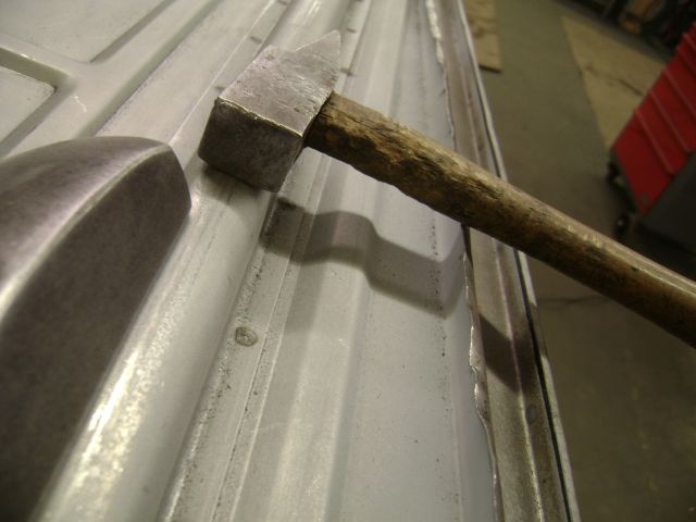

Comme d'habitude soudure par point et rebordage

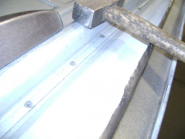

Rebordage sur la longueur avec un petit coup de bombe zinc à  froid dessus avant de border .

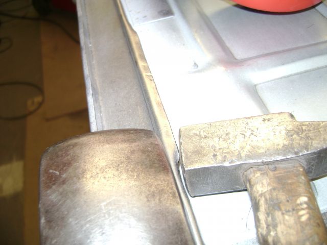

Le fait de replier la tôle une sur l'autre c'est "border" et comme c'était déjà  fait je "reborde"

Je préfère l'odeur de l'huile de boite au N°5 de Chanel ...
La vidéo du raid http://vimeo.com/11261572
ninif16
Messages : 892
Enregistré le : 23 nov. 2009, 20:48
Ma deuche : 2cv AZAM de sept 66 gris rosé, 2cv AZL début 57 restauré, 2cv AZLP 59, 2cv AZU 1958
Date de naissance : 05 mai 1977
Re: Restau 2CV Citroà«n AZLP 1959 ...
Message par ninif16 »
Plus neuf que neuf y' pas ! :wink:
2cv AZAM de 1966 Que je bichonne
2cv AZL de 1957 en cours de restauration
2cv AZLP de 1959 restauration plus tard
