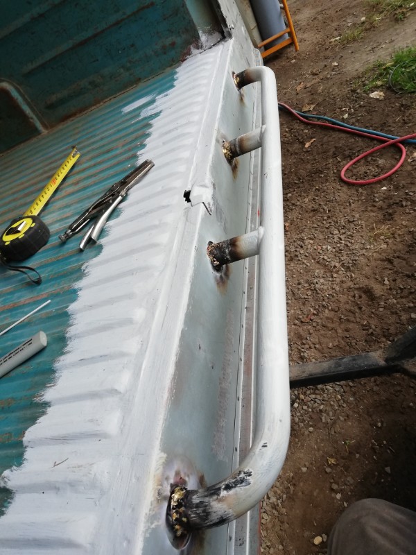

Tu peux me dire comment est fixé la barre de pare-choc arrière, c'est à dire les quatre tubes qui traversent la jupe.
Pour enlever le pare-choc, il faut les couper?

Le poulain, puisque c'est comme ça que cela se nomme, tu ne peux le sortir qu'avec deux outils majeurs :
1 poste à souder à l'oxygène/acétylène qui est destiné à faire fondre la brasure cuivre qui entoure les 8 entrées/sorties.
1 outil, genre masse à inertie, qui va permettre d'extraire le poulain de son logement, comme cet outil que je me suis fabriqué :
Surtout ne pas tronçonner le poulain car si tu devais changer la jupe arrière comme moi, tu pourrais récupérer le poulain encore soudé à la jupe et l'enlever sur l'établi...Si tu conserves la jupe arrière et bien cela veut dire que tu n'as pas besoin de sortir le poulain sauf si il est vraiment mal en point...et là l'unique méthode, c'est celle décrite plus haut... :salut:

On parlait du poulain, et bien justement cet après midi il a ENFIN retrouvé sa place !
L'arrière du plancher est terminé aussi exception faite des travaux de ponçage, peinture...
et la tôle de fermeture en dessous idem :
Voilà c'est terminé pour la pose de la jupe arrière neuve...

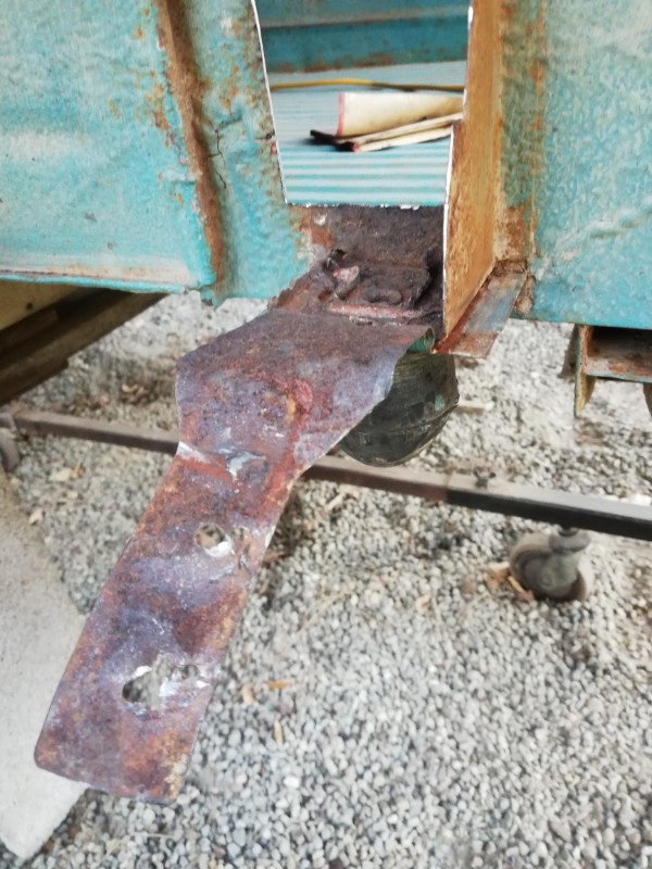

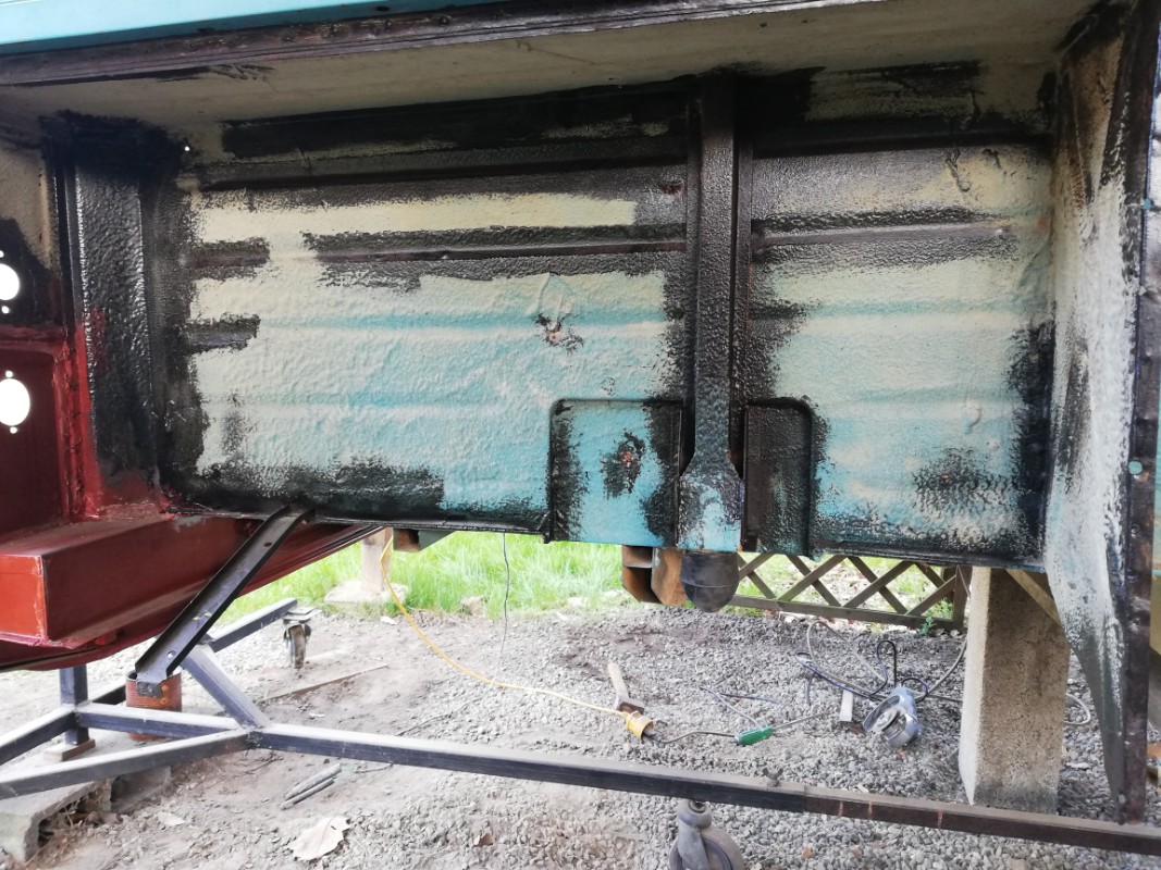

Alors la surprise du jour...bon je m'y attendais un tout petit peu !
L'arrière étant terminé. Le passage de roue droit est prêt à recevoir l'anti gravillon :
Pas de souci de ce côté !
Par contre sur le côté gauche je vais devoir m'appliquer pour remplacer toute la butée de caisse complètement bouffée par la rouille :
Pour le moment, j'en suis au remplacement d'une partie de la tôle intérieure
Voilà, je vais devoir remplacer plusieurs tôles en refaisant leur profil
...pas simple quand même ! :salut:

@ Deuchémoi ; le terme "presque" est le bon...j'ai regardé chez les revendeurs...on trouve la pièce complète à 75 euros , ça pique un peu quand même...chez Rénov elle est à 52 euros, c'est déjà plus acceptable , sauf qu'ils sont en rupture de stock :siffle:
Alors je pense que je vais tout dessouder proprement et refabriquer ce support de butée en reprenant les cotes du support droit qui est intact. Maintenant que j'ai vu comment la pièce était assemblée, ce devrait être "presque" de la rigolade, enfin j'espère :wink: ... la suite bientôt, :salut:

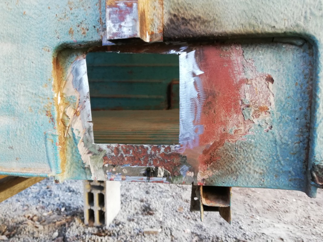

Posté : 10 mars 2022, 21:19
par lucky40
Un peu de travail cet après midi pour sortir le support de la butée et élargir jusqu'à la tôle saine :
Ainsi j'ai pu débuter la refabrication du support
Demain il y aura d'autres photos de la butée en cours de reconstitution car il y a 3 parties différentes à assembler...les parties latérales en un seul morceau à plier genre origami, et la colonne centrale à refabriquer dans du fer carré de 30 x 30...
et avant la repose, il me faudra retôler le trou de la plaque de support du support de butée...
A la fin on fera le point AVANT-APRES...

Non, je n'ai rien de spécifique question matériel. Une tôle électrozinguée de 8/10ème et après c'est prise de cotes sur la pièce originale et traçage sur la tôle plate, découpe à la meuleuse et pliage sur l'étau en ayant pris soin de tracer, sans trop appuyer, les lignes de pliage à l'aide d'un burin finement aiguisé...c'est pas sorcier... :salut:

Forgeron, c'était le tout premier apprentissage de mon père lorsqu'il était jeune...il en a gardé une certaine habileté manuelle et un savoir faire...c'est lui qui m'a familiarisé avec le travail de l'acier...mais il était plus doué que moi, peut être suis je plus méticuleux que lui...toujours est il que le travail du support de butée se poursuit tranquillement par l'assemblage de la deuxième pièce sur la première
Puis récupération du téton de l'ancienne butée destinée à fixer la butée caoutchouc :
puis soudage de la pièce centrale destinée à relier le support resté sur la caisse à l'ensemble de la butée ...
Il me reste à m'occuper de la fermeture du trou dans la caisse et tout remettre en place... :salut:
