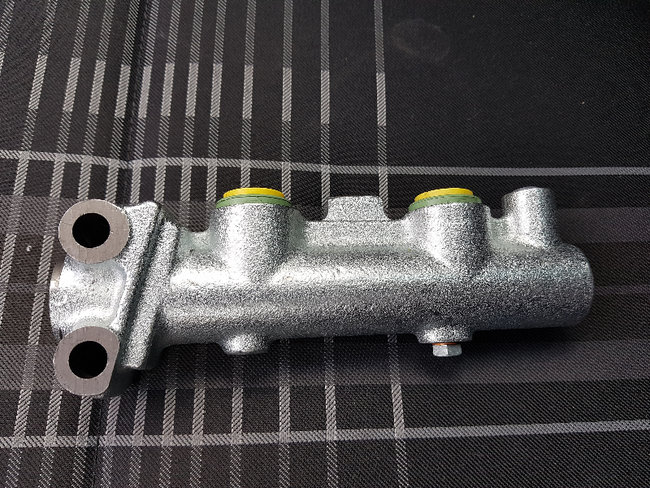

MC déposé.
En effet, celà ne prend pas bcp de temps.
Demain direction le marchand pour la nouvelle pièce. :salut:
C'est la course à la montre pour être prêt Samedi pour le CT
2cv6 Spécial de 07/1984
lalal
Messages : 1755
Re: Étrier 2cv côté passager
Message par lalal »
Précieux sésame acheté.
Place à la repose
:fete:
lalal
Messages : 1755
Message par lalal »
Ça y est, le MC est replacé dans son logement.
Ce ne fut pas très très simple, mais c'est rentré. J'ai commencé à repomper pour réamorcer le circuit.
Mon fils étant parti faire dodo, je ferais appel à ses services demain pour purger complètement.
:fete:
Et je croise les doigts. :salut:
lalal
Messages : 1755
Message par lalal »
J'en ai marre...
Même symptôme.
MC neuf. Je purge, je purge, je purge et même résultat.
Pédale molle puis dure.
Je suis à 2 doigts de péter un câble :enerve2:
Pas de fuite à l'avant.
A l'aide :cry: :cry: :cry:
