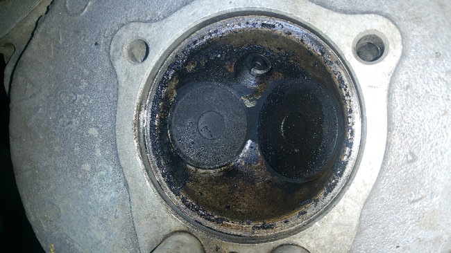

Alors donc le rodage fraîchement terminé j'avais quand même remarqué des ratés au niveau reglage carburateur, le ralenti. .. et je voulais inspecter un peu, avec toujours le doute d'avoir mal monté quelque chose.
J'ai démonté le carbu et la pipe pour voir mes lumières...
Et j'ai constaté qu'il restait une petite marre d'essence par l'd'admission: est ce normal???
Mais surtout j'ai remarqué que ma soupape admission cylindre droit avec une matière noir visqueuse...quelqu'un aurait une idée ? ??
Ça pourrait être des résidu de patte a joint que j'avais initialement appliqué entre l'embase de la pipe d'admission et la cale thermique, j'avais constaté que c'était pas un bonne idée. .et que des résidus etaient parti jusque dans les cylindres...peut-être est ce cela
Mais j'ai songé que cela pouvait peut-être provenir d'un défaut de la mise en place d'un joint de queu de soupape qui laisserait passer de l'huile et la ça voudrait dire re-re-re-démontage culasse, ressort de soupape. .etc..
Merci d'avance pour vos éventuelles lumière

Je n'arrive pas a réglé mes carburateur correctement mais déjà j'ai constaté un symptôme curieux.
Quand je maintien un régime quelconque j'ai un genre de raté assez régulièrement, un soufle par le carbu qui fait perdre des tours ou caler le moteur.
J'ai pensé a une soupape qui ne serait plus étanche alors 4eme démontage de la culasse pour confirmer le diagnostic.
Ce dépôt noir et visqueux a bien encrassé la chambre et la tête de piston et donc évidemment le siège de soupapes.
- Après 25h
Alors ok c'est en forgeant qu'on devient forgeron preuve en est puisque le démontage de la pipe d'admission des couloirs d'air du cache culbu de la culasse des culbuteurs et des ressort de soupape ne m'a pris une demi-heure cette fois ci.
Mais j'aimerais bien ne pas avoir a faire 4 ou 5 fois chaque opération pour que ça fonctionne...grrr
Ps: je crois toujours qu'il s'agit de la pâte à joint que j'avais mis sur la pipe d'admission juste avant le rodage, elle ne supportait pas le carburant et s'est ramollit pour finalement partir dans la pipe d'admission jusqu'au piston...a suivre

Messieur les docteurs j'ai terrriblement besoin de vos lumières et de vos sage conseils car je sèche grave...je reprends le problème
Le symptôme, un souffle par la bouche du carburateur qui fait perdre des tours voir caler le moteur et que je n'arrive pas a résoudre malgré toute ma bonne volonté et des heures passées.
Derniere operations realisé :Suite au remplacement et au rodage du kit big-bore le moteur ne tenant plus le ralenti j'ai tenté le nettoyage/réglage carbu (hauteur de cuve et richesse/ralenti mais il ne tient pas) et j'ai finalement revu tout le circuit de carburant dont la pompe qui fuyait.
en plus il y toujours cette fuite d'essence qui mon fait remplacer le joints d'axes de papillon du carbu, sans amélioreration pour la fuite.
Puis maintenant j'ai des souffle par l'entrée d'air du carburateur, j'ai cherché une prises d'air aux brides d'admission et sur la semelle du carbu mais rien trouvé ( au nettoyant frein)
J'ai redecullassé,pensant qu'une soupapes d'admission ne devait pas être bien étanche alors re petit rodage des soupapes au grain fin pour finalement me tourner vers le réglage de l'avance a l'allumage en retirant un peu d'avance qui ce qui pouvais me donner ce symptômes de syncope pour me retrouver ...a ne plus du tout savoir quoi faire :pleurs:
Please HELP
