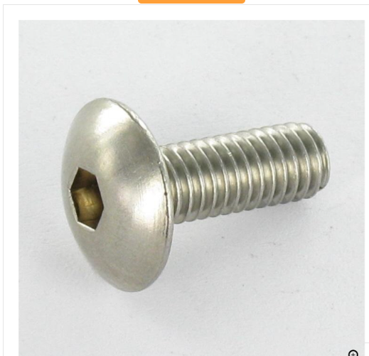

Je pense qu'on doit pouvoir bricoler un rivet qui se rapproche de l'original au moyen d'un boulon poêlier un peu bricolé... :salut:

lucky40 a écrit : 12 mars 2022, 10:22 Je pense qu'on doit pouvoir bricoler un rivet qui se rapproche de l'original au moyen d'un boulon poêlier un peu bricolé... :salut:
Bonne idée :pouce:
