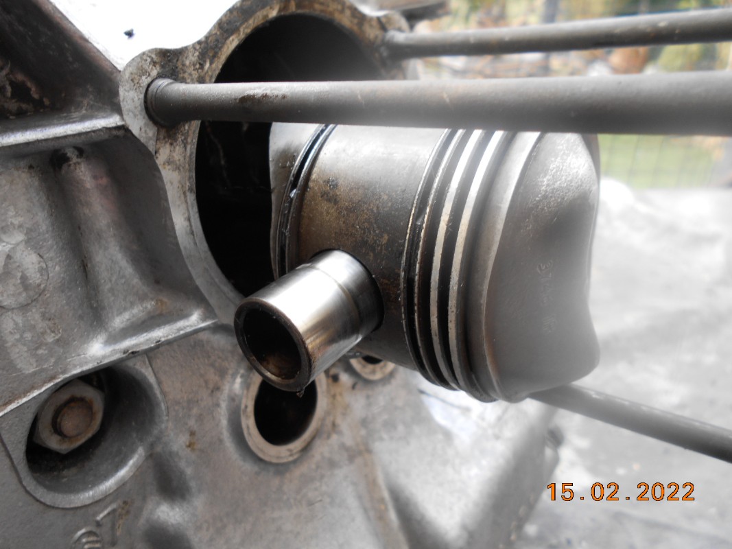

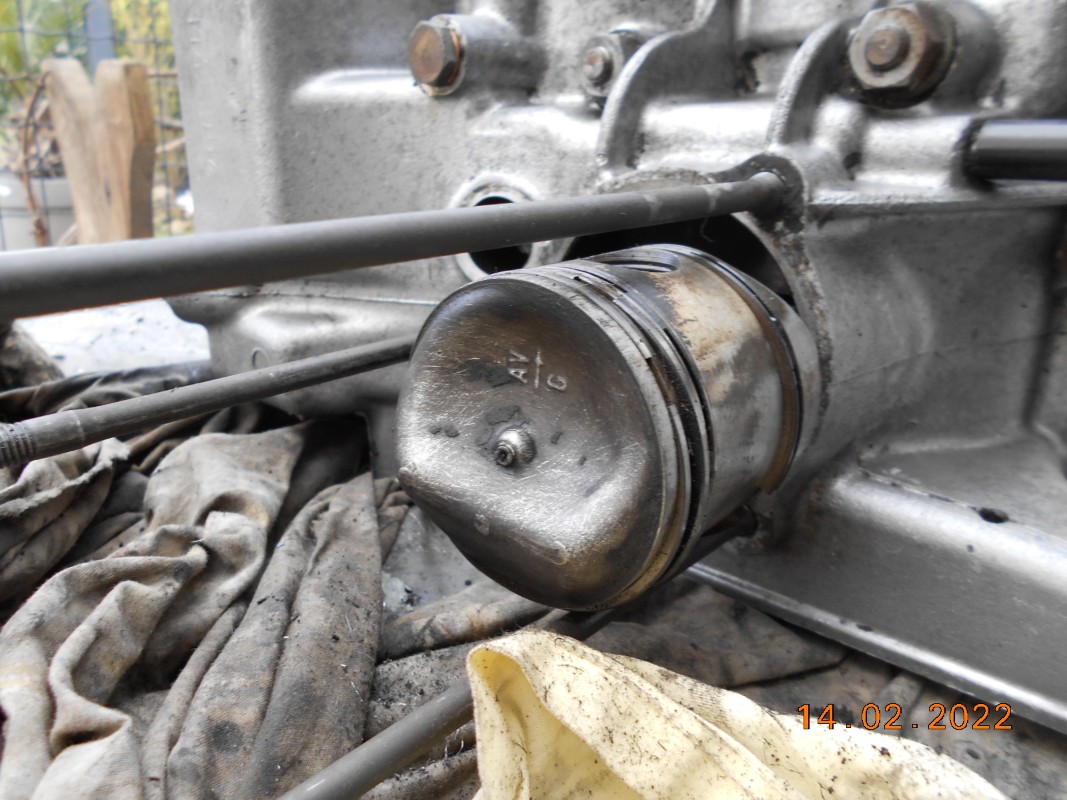

La boite vitesse que j'ai remplacée à cause d'une dent et d'une bille trouvées en faisant la vidange n'a rien ! Je l'ai faite réviser par un spécialiste, et rien n'était abimé. Seul défaut, le roulement du pignon d'attaque du couple conique à changer.
Sans doute le pignon à t-il lâché il y a quelques années, a été remplacé, et le nettoyage mal fait....
Sinon j'je procède au démontage complet de mon moteur... Le but du jeu est de remonter un chemise/piston à petites ailettes, car tout est matching sur ma voiture.
Je vais donc pouvoir remonter la boite d'origine et le moteur reconditionné.
Un autre projet est de construire un moteur de 500cc avec pipe Byno. Cela devrait permettre de rouler convenablement dans la circulation moderne.
J'ai trouvé un vilo neuf de 18cv, des chemise/piston Burton neufs, et la pipe Byno avec son carbu de 32... De quoi je pense obtenir environs 25cvje pense !

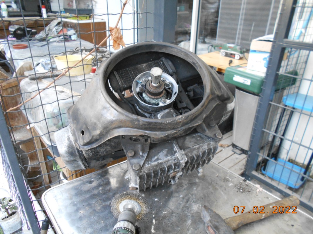

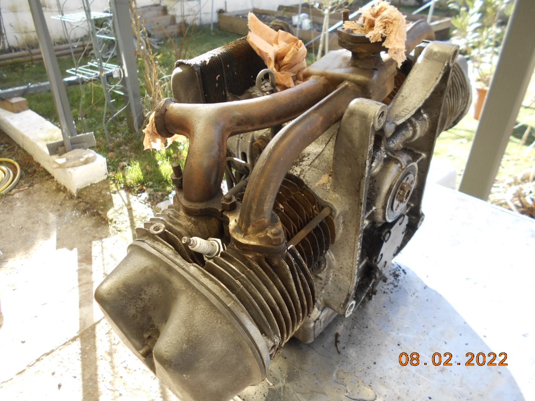

Le plus difficile est de décrotter les moteurs anciens. L'huile, la graisse mélangées à la poussière depuis une cinquantaine d'années, cela ne part pas entièrement au karcher...
Ce moteur était déjà passé au karcher, et je me suis évertué à nettoyer au dégraissant dans un bac de maçon.
Je ne pense pas que ce soit la bonne méthode.
Mon second moteur (qui servira à fournir le chemise/piston d'époque, puis de base au 500cc) a été nettoyé direct à la brosse métallique sur perceuse, cela permet d'enlever des gros morceaux de matière sèche, puis les éléments ont été démontés et nettoyés au fur et à mesure. C'est je pense plus pratique et l'on en met moins partout.
Re: Réfection 2cv AZ 1955
Posté : 02 juin 2022, 09:23
par Eric13190
Qu'est ce que tu penses de la vapeur?
Cela peut "hydrater" les gros paquets de saletés et faciliter leur retrait?
Posté : 02 juin 2022, 11:11
par denis56
Non je pense que c'est plus facile qd tout est sec !
Posté : 02 juin 2022, 15:36
par denis56
Posté : 02 juin 2022, 17:37
par Eric13190
Beau boulot :pouce:
Posté : 02 juin 2022, 20:48
par Deuchémoi
Eric13190 a écrit : 02 juin 2022, 17:37 :clap:
Beau boulot :pouce:
Je ne sais pas si c'est plus facile, mais en tout cas, c'est bien plus joli !!!
:clap: :clap:
