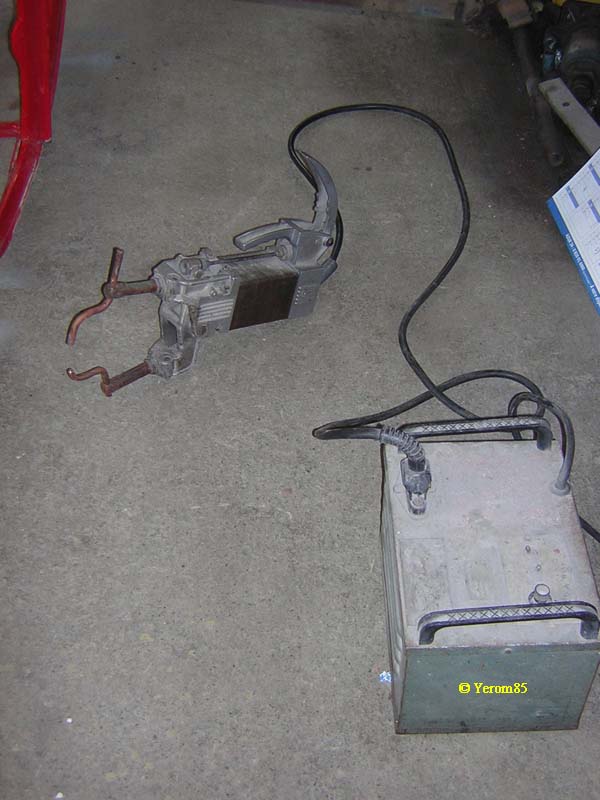

Excellent, ça me rappelle ma resto, la pince à pointer.vincent1962papa a écrit :
mon oncle carrossier en a une en triphasé, c'est sympa, mais puré c'est lourd.
j'avais même façonné les baguettes de cuivre pour contourner des obstacles au pointage.... :lol:
allez bonne continuation.

cette après midi je me met à regarder de près cette machine, pour savoir ce qu'elle a :twisted:

quel est le probleme exact ? symptome de panne ?
j'pourrais demandé à l'oncle, il l'a déjà réparé plusieurs fois.

une bonne nouvelle j'ai trouvé sur le net, les schéma et photos de l'appareil
la mauvaise je ne m'y suis pas encore mis :oops:
le symptôme jusqu'à ce qu'elle tombe en panne elle fonctionnait, :P sinon voilà , branchement le voyant présence secteur est allumé, quelque soit ma position des boutons elle fait sauté le circuit électrique comme un circuit franc, je veux dire qu'a l'oreille étant près du tableau électrique, sur une prise spéciale protégé par un magnéto thermique de 16A et un diff en amont de 20A 30mA il sautent tous les deux avec les bruit claquant franc d'un court circuit ( les électricien ou habitué savent ce a quoi je fait allusion) alors ça commencé après quelques points de soudure où tout c'est bien passé,
j'ai pensé à un chauffe du système , donc on a laissé un temps de repos qui avec -3' dehors me permettait de penser que la sa surchauffe peut probable d'ailleurs rien sur le système n'était chaud à l'exception des électrodes bien sur,
donc essais ça pête, on a écarté les électrodes pour quelles ne fassent pas contact on appuis sur la gà¢chette il y a les premier clic qui est celui de la mise en contact interne et rapprochement des électrodes , le serrage normalement, et quand on appuis plus fort sur la gà¢chette c'est là que le courant doit s'établir et donc les disjonteurs sautent aussitôt les deux, le magneto thermique et le diff,
donc ça saute même sans que les électrodes soient en contact , j'espère que c'est clair, et si tu as un tuyau de recherche je suis preneur, merci par avance
édit: précision c'est une ARO D112 en mono phasé 220v

Salut Philippe, je ne sais pas si tu as résolu ton problème de pointeuse, donc je suis allé voir mon oncle.
Il a eu plusieurs problèmes avec la sienne (elle a de l'age et a fait quelques points ... hihi).
Il m'a dit que bien souvent, cela provenait d'un défaut de masse. donc contrôler tous les cà¢bles.
Est-ce que sur la version 220V, tu as le boitier de transfo, ou la pointeuse est-elle branchée direct sur le secteur ?
Car sur celle de l'oncle (Triphasé), la pointeuse est raccordé a un boitier, qui lui est raccordé au triphasé.
Il lui ai arrivé que la prise de raccord pointeuse/boitier posait problème. En effet la platine interne de la prise est en carton et donc très sensible à l'humidité, créant des arcs et donc des court-circuits.
En espérant que cette expérience t'aidera dans ton dépannage.

merci yerom de tes pistes, je n'ai pas attaqué le dépannage, j'attendais de tes nouvelles et j'ai modifié mon tableau électrique pour avoir une prise 220 plus puissante en protection, j'ai refait l'essai avec le même résultat et en faisant sauter le générale en plus, donc je m'oriente dans mon esprit à ce que tu viens de dire, effectivement la pince est montée sur un boitier indépendant, je vais ouvrir la bête et vérifier l'affaire, ce qui me fais c**er je n'est pas de mégohmètre pour justement vérifier l'isolement, j'ai ça au boulot mais je ne suis plus au boulot depuis un moment
je regarde cet après midi et je dirai le résultat car ce week end vincent va en avoir besoin,
merci yérom
voilà j'ai ouvert, vois pas grand chose de particulier dans le coffret, par contre j'ai ouvert la prise qui se branche sur le coffret, celle qui va à la pince, voir photo, les isolant sont blessés et laissent apparaitre les fils sur la terre , et la phase (ou neutre) enfin sur le circuit puissance (220) et à proximité, il n'y a pas de trace d'amorçage sur les isolants, soit la mise à la terre à été rapide pour ne pas laisser de marque, soit ce n'est pas ça, mais je vais réparer, je ne sais pas encore comment, pas moyen de passer de gaine thermo et la place est compter quand on voit comment les fils sont serrés les un contre les autres et la gaine des fils marqués par le serrage de la fermeture du boitier de la prise, alors je vais réfléchir avant de faire quelque chose, je pense que ça va être scotch tissus ou plastique, ou morceau de gaine thermo fendue et mis à cheval coté abîmé des fils
si t'as une autre idée
merci yérom

ah :shock: on voit effectivement que les gaines ont du mal.
pour moi, démontage, contrôle des cuivres (enfin si les fils ne sont pas coupés), gaines thermo, remontage.
bon ok, euh comment je sais pô :mrgreen:
on dirait un domino en bas à gauche de ta photo, c'est déjà un point de départ.
le fil jaune sous ton pouce était raccordé ou ?
en espérant que les indications du tonton, te permettent d'avancer.
bon démontage.
bon démontage.

Pour réparer tes gaines, mets du vernis à ongles. :lol: On avait fait ça en cours de techno car le prof n'avait plus assez de gaine thermo.

pour le jaune en faite vert/jaune que j'ai sous le pouce est la terre, et pour ce que tu pense un domino est en fait une pièce moulée sur les sertissages,
pour cela que tout démonter est problématique car comme ceux sont des fiches serties d'un modèle que je n'ai jamais vu, je ne sais où en trouver et déssertir pour ressertir n'est pas du boulot correct, il faut que je puisse réparer sur place,
je retiens le coup du vernis à ongle, je vais essayer d'isoler correctement pour remettre en route le bazar et surtout vérifier que c'est bien là le blème,
ensuite je vais réfléchir à comment faire mieux.
merci de vos avis
merci de vos avis

Ou badigeonnes un peu de silicone sur les fils, ça gardera la souplesse car je pense que dans le temps le vernis va craquer.

Oui le vernis est légèrement souple mais sans plus, il va bien pour isoler les parties immobiles. :D Sinon, comme tu dis Damien, silicone. 8)

je refais surface petit à petit, j'avais bien isoler ces fils et l'essai avec vincent c'est révélé nul, disjonction immédiate, :twisted: :twisted: :twisted:
j'ai été hors course qqes semaine on vient de regarder coté pince, et là voilà ce qu'on a trouver, encore pire que du coté prise et surtout avec la marque d'amorçage et même de fusion au niveau des fils avec court circuit phase / neutre ça marche moins bien forcément,
alors je vais reprendre le cà¢blage du coté de la pince , coupé un peu le fil pour retrouver de l'isolant correct, le renforcer et intercaler une cale entre la platine porte cfil et le chà¢ssis car en fait l'isolant est vieux c'est clair, mais en plus les fils étaient en pression contre l'armature de la bobine dans la pince ce qui n'arrangeait pas l'affaire,
suite au prochain épisode, mais j'ai bon espoir car j'ai bien des trace flagrante et sans ambiguà¯té à ce niveau alors qu'au niveau de la prise je n'avais aucune trace, mon expérience en électricité me sert car j'étais pas convaincu de la première fois,
à suivre :arrow:
à suivre :arrow:

cool, la guérison de la pince se précise !!!
ta pince possède un ressort protection/passe-cable ou pas, car il existe 2 modèles, et celui avec le ressort avait pour fonction d'éviter que les cables ne coupent en interne.
tiens j'ai retrouvé la photo de celle de mon oncle (celle que j'ai utilisé pour la resto, car en fait il en a 3 différentes).
en tous cas, je suis content pour toi, ça veux dire que votre restauration va pouvoir se poursuivre.

Le dernier modèle que je viens de voir est un modèle ARO
Le problème de ce genre de machine c'est que le vernis des transfos craque avec le temps et elles se mettent en cour jus.
Beaucoup sont en380 attention en 2 phases.
Le derniers fabricant de ce types de machine en 220 est TELWIN made in Italie
Vérifie surtout quelle soit bien en 220 volts

oui oui bien en 220V elle avait fonctionné quelque fois avant,
et la photo mise plus haut correspond exactement à la notre, les bras sont un peu plus long, mais même aspect,
je vais m'y mettre dans la semaine et résultat ce week end
à suivre
à suivre
