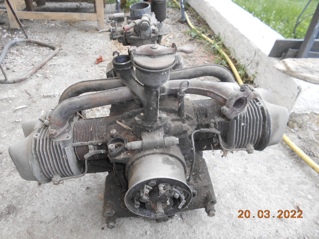

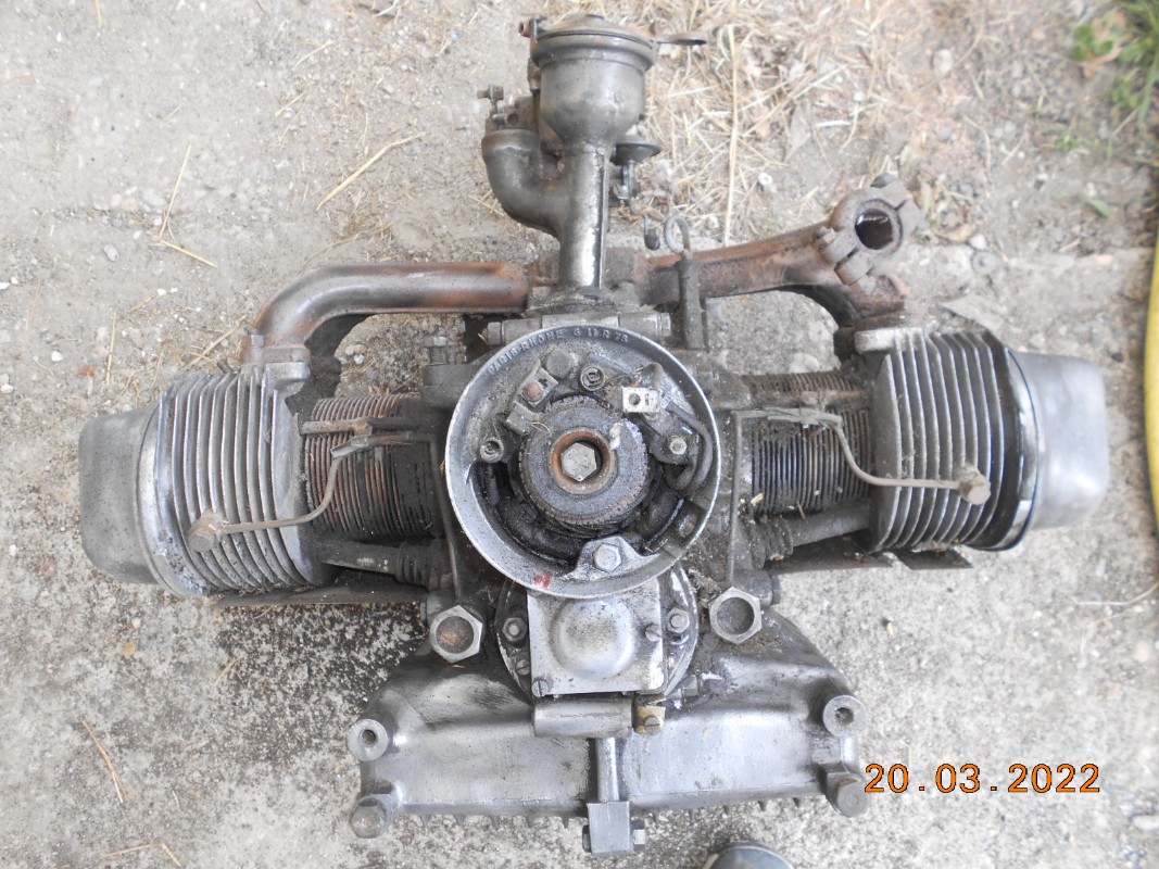

Poursuite avec le moteur... Démontage du second moteur qui lui n'était pas passé au Karcher...Il est vraiment difficile à décrotter car la couche est épaisse !!
Il est lui aussi de 55 il me semble mais fin d'année, mais possède les chemise/piston d'origine.
Pour ceux qui pensent que pour avoir un chemise piston petites ailettes j'ai sans doute exagéré côté finaces, j'ai échagé ce moteur contre mon aile avant qui ne correspondait pas à l'année ! Donc bonne affaire !!
