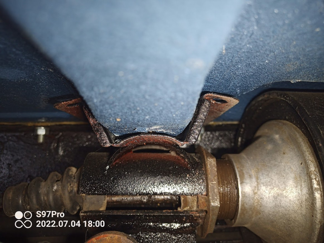

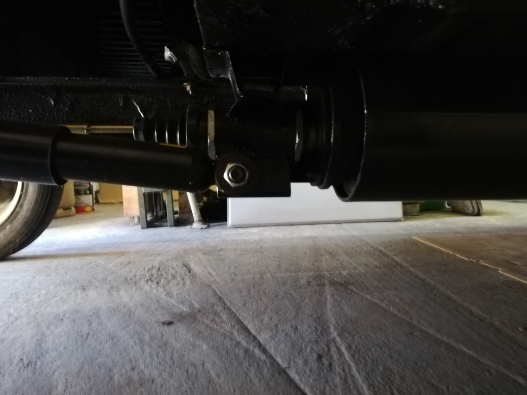

Comme prévu je t'envoie les photos des U ( bon d'accord j'ai 15 jours de retard :siffle: )
j'espère que ton assemblage c'est bien passé, moi j'étais tout seul, et crois moi ça été un grand moment de solitude :pense:
Par contre j'ai la traverse du milieu qui ce retrouve en l'air d'environ 6mm, je me rappelle plus malgré mes photos si,il y avait de entretoises à ce niveau.
Posté : 11 juil. 2022, 13:58
par lucky40
Merci Didou pour tes photos.
J'ai moi aussi un jeu d'environ 5 mm sous la traverse arrière, mais c'est avant mise en place des boulons qui devraient, normalement la faire coller au châssis. Je vais y glisser un joint souple avant de serrer.
Par contre, ton montage des pots de suspension ne me semble pas correct, tu devrais avoir ça :
Mes "U" reposent sous la traverse et ne s'y encastrent pas , ils sont fixés par 4 boulons... ? Je suis surpris de ton montage ?
Voilà les supports de suspension d'origine (remplacés par des neufs) :
Posté : 11 juil. 2022, 17:06
par Socotel
Salut !
Je confirme, il devrait absolument y avoir un écrou de 46 de chaque côté du support châssis, pour tenir les embouts de pots de suspension…
Ne pas rouler comme ça !

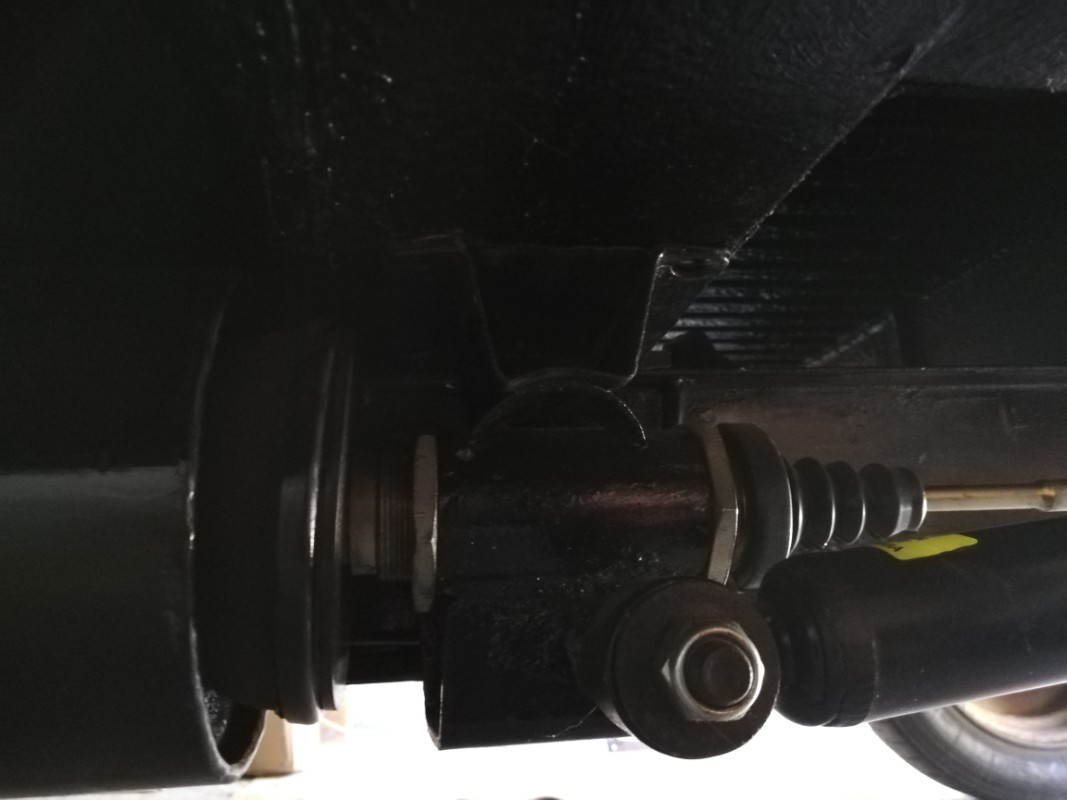

Posté : 11 juil. 2022, 17:41
par didou04
Socotel a écrit : 11 juil. 2022, 17:06 Salut !
Donc d'après ce que vous me dites toi et Luky c'est qu'il devait déjà me manquer des pièces sur les pots de suspension car ils étaient montés comme ça .
Je vais tout redémonter et je vous ferai une photo.
Posté : 11 juil. 2022, 17:54
par didou04
Y a t-il des embouts de réglages devant et derrière?
Posté : 11 juil. 2022, 21:12
par lucky40
didou04 a écrit : 11 juil. 2022, 17:54 Y a t-il des embouts de réglages devant et derrière?
Il y a 4 embouts de réglages, 2 par pots , un à l'avant, et un à l'arrière de chaque pot de suspension, puis deux écrous de 50 un devant, un derrière chaque embout : regarde bien mes photos le montage est bien visible .
Cela te donne, 4 embouts supports de pot de suspension et 8 écrous de 50 pour pot de 130 mm..(46 c'est pour les pots de 110 mm)
