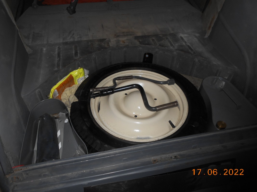

Bon je crois bien que j'ai terminé le coffre arrière !!
Lot de bord avec sa trousse à outils, cale, cric manivelles, et objets modernes (gilet jaune et triangle) tout y est !!

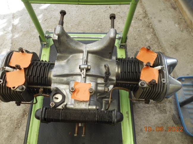

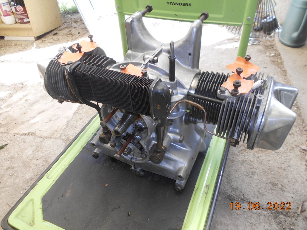

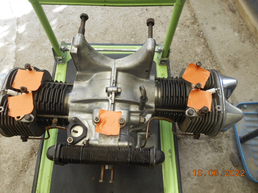

Le moteur 530cc est revenu de chez mon "préparateur"...
Il et superbe avec ses cache culbus polis !
Plus qu'à l'habiller avec les tôles, reniflard, allumeur, peut-être vais-je opter pour une pompe à essence électrique !!

Superbe moteur :like:
Pour la pompe à essence électrique , je vais suivre ça, car j’ai envie de faire la même chose.

pourquoi une pompe électrique ?

superazl a écrit : 24 juin 2022, 17:21 pourquoi une pompe électrique ?
La pompe électrique évite les problèmes d'amorçage, lors des démarrages espacés, de plus la pompe fonctionne sans prendre un peu d'énergie au moteur et du coup très très léger gain de puissance !!

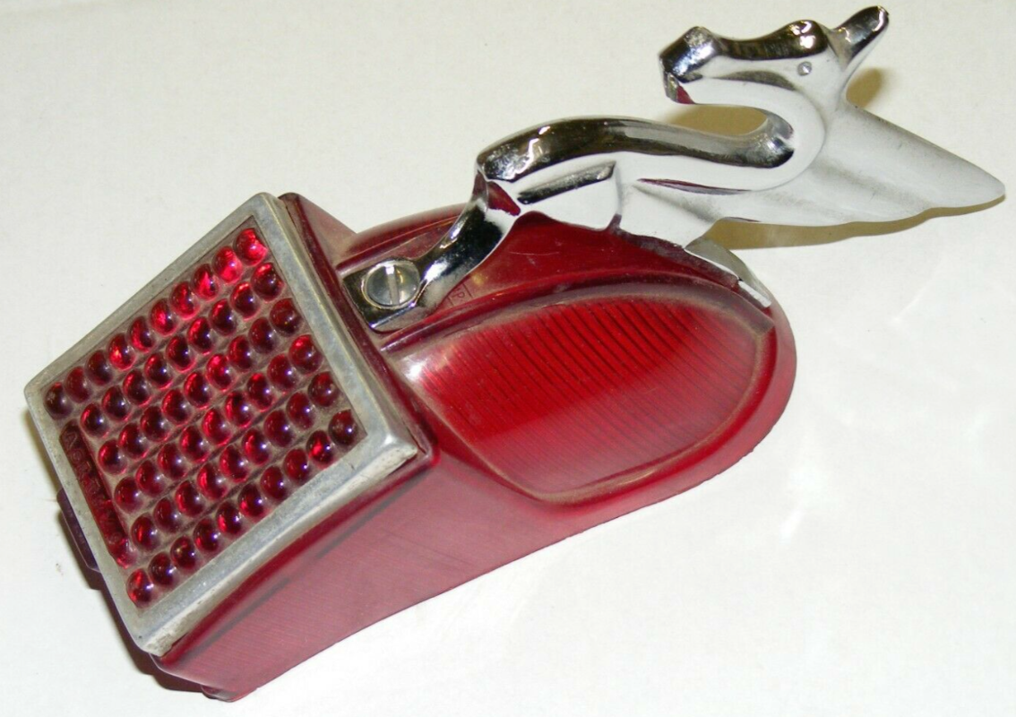

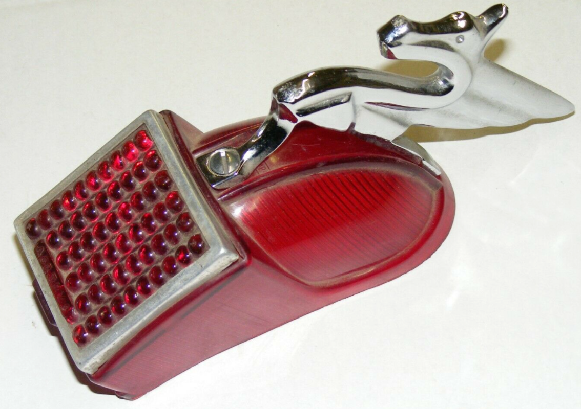

Ma dernière trouvaille !!

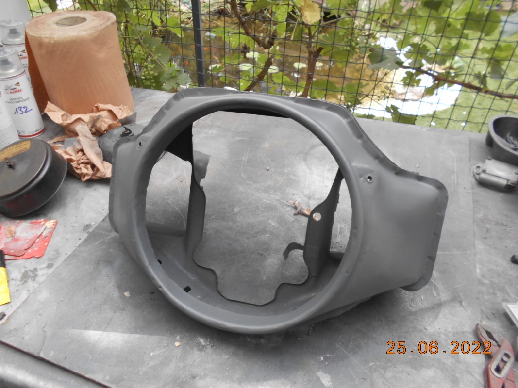

Sinon le couloir d'air se peaufine !

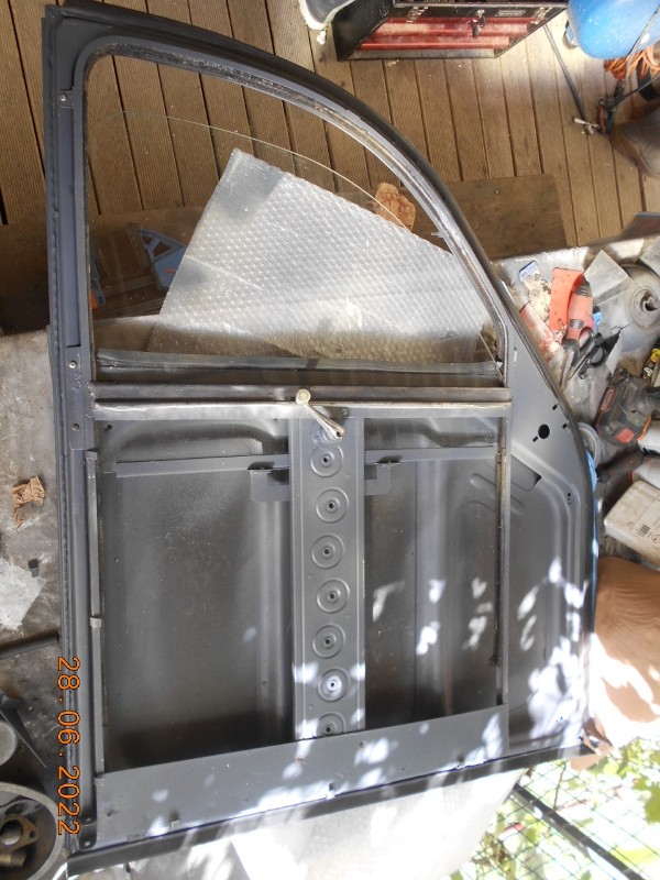

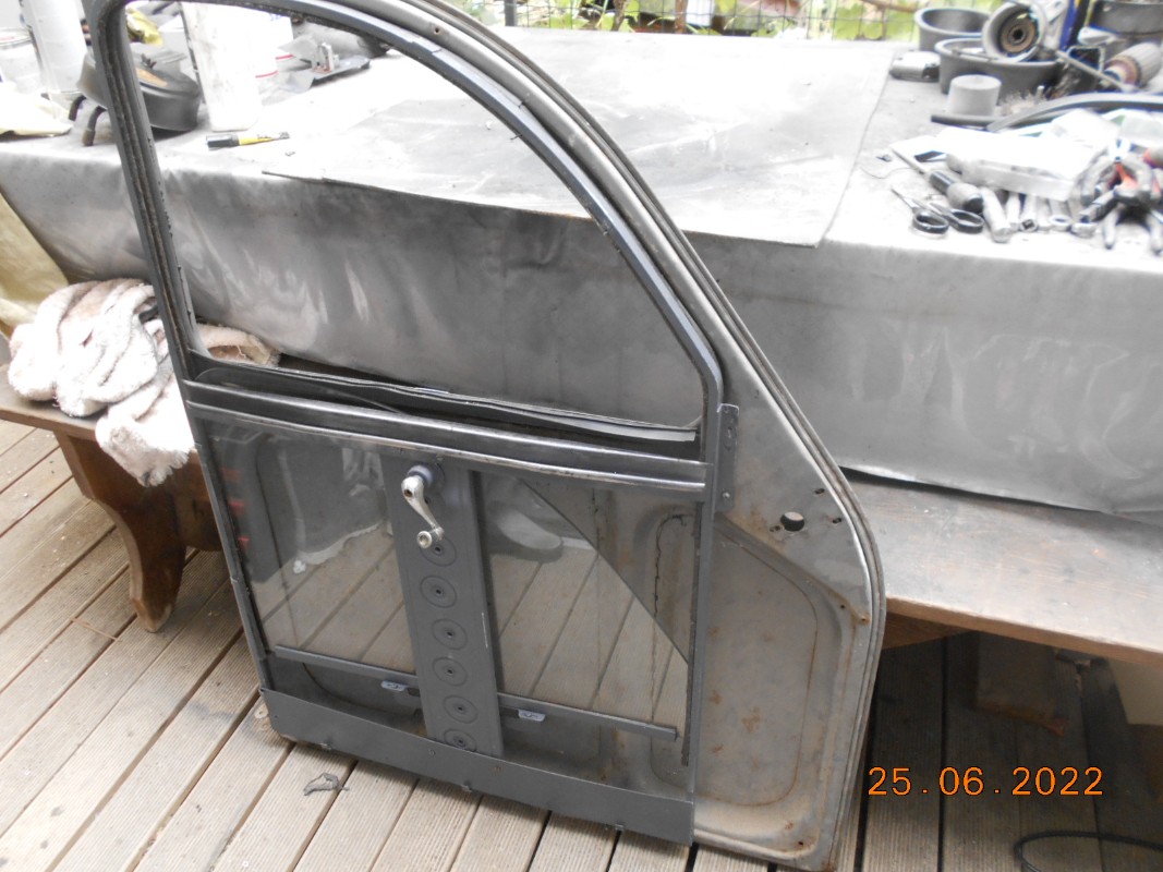

... Et j'avance sur ma vitre Raoul..
Messages : 1605
Re: Réfection 2cv AZ 1955

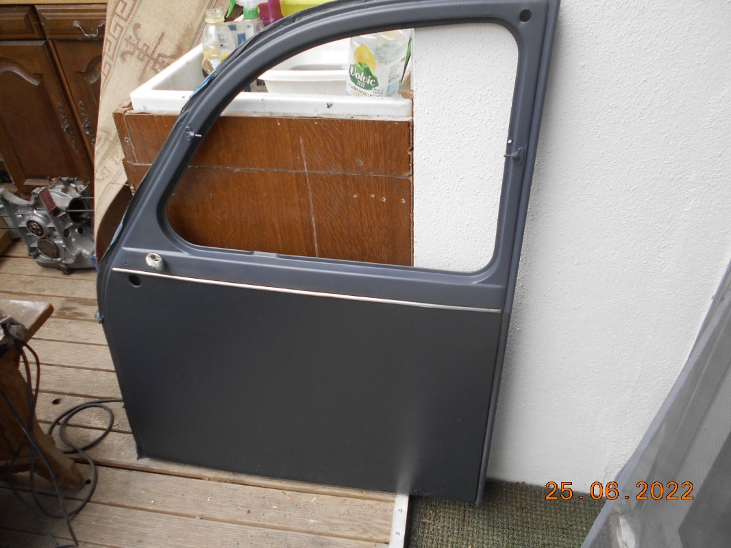

La porte est prête !!
C’est superbe 👍
Pour l’accessoire vitre coulissante , il y avait -il quelque chose de prévu pour boucher les trous des charnières des vitres d’origine ?
Messages : 1605
Je ne sais pas et ne crois pas. Une des charnières est de toutes façons occupée par le rétro !
L'adaptation sur une porte reste du bricolage avec beaucoup d'espaces à combler avec des joints de mousse !

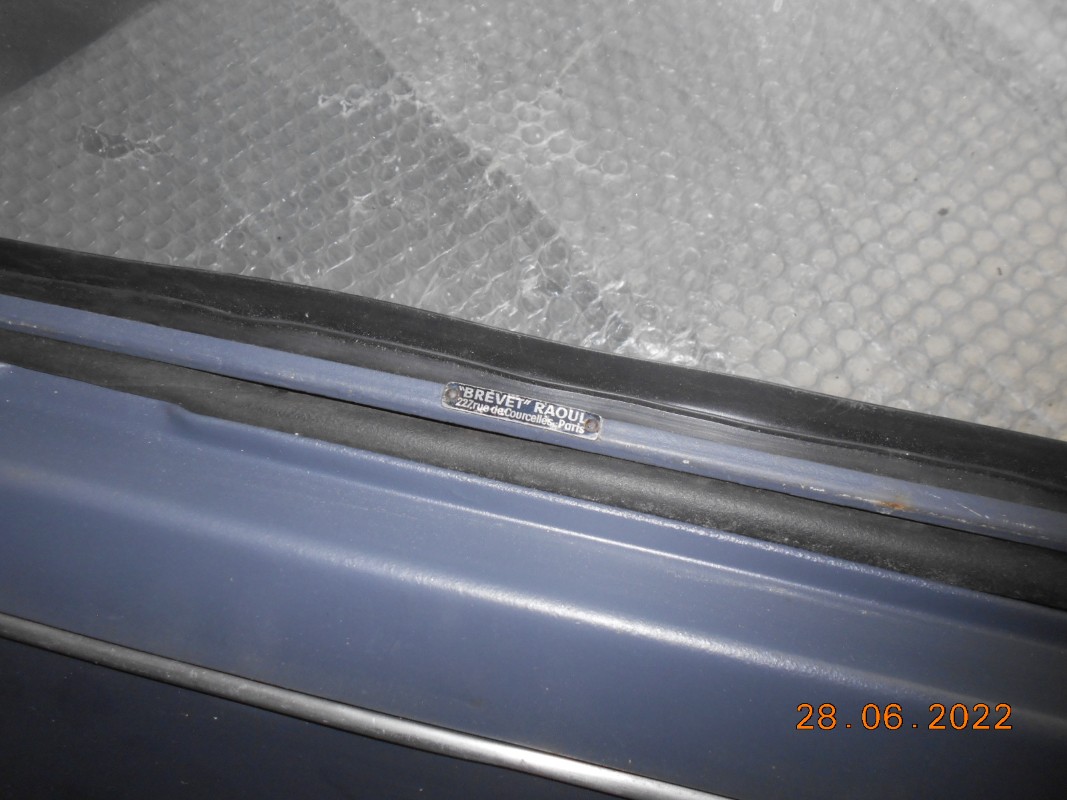

Bon, la greffe a pris plus qu'à réaliser un panneau...
Ici le joint à lèvre et le joint cylindrique entre cadre Raoul et porte..

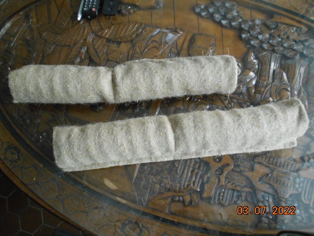

Ai enfin trouvé des conduits neufs pour canaliser l'air chaud du moteur à l'habitacle !
C'est introuvable dans le commerce sinon, de pales imitation qui en plus ne sont pas du bon diamètre. Là en plus le ressort intérieur et installé !!
Messages : 9789
:pouce: oui ça c'est vraiment une belle trouvaille.
Mais où às tu trouvé tout ça?
Messages : 1605
J'ai trouvé cela sur la brocante de la réunion 6volts... Vous mettrai sans doute quelques photos d'ailleurs !

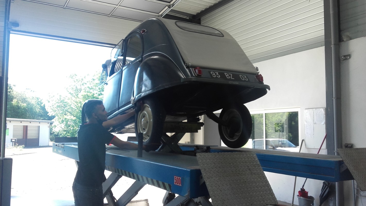

La meilleure des nouvelles est que je l'ai faite passer au contrôle technique et qu'elle a été reçue !!
Je suis allé passer le contrôle à 48 kilomètre et ce fut une magnifique aventure !! En tout 100 bornes pour son premier trajet !!
Evidemment j'ai évité les routes à grande circulation et bien m'en a pris ! J'ai calé quatre fois au ralenti... Sans doute du vapor look !!
Au premier rond point au bout de 15 bornes aucun moyen de redémarrer; Pied au plancher rien à faire. Une fois, deux fois, trois fois RIEN !!. Bon starter à fond rien ne se passe non plus... Je me dis va falloir attendre 20 mn qu'elle refroidisse !
J'attends un peu et tire le starter un peu.. MIRACLE ça démarre !!
Stop d'après à 4 ou 5 bornes re- calage... Une petit coup de starter et ça repart !!
Par la suite vais tirer le starter à chaque intersection pour avoir un ralenti accéléré..
Bon suis enfin arrivé en avance qd même !!
Après une demie heure d'arrêt elle a redémarré pied au plancher sans toucher à rien et est restée au ralenti durant tout le contrôle !!
Le retour se fera sans aucun calage et sans aucun starter .. :clap: :clap:
