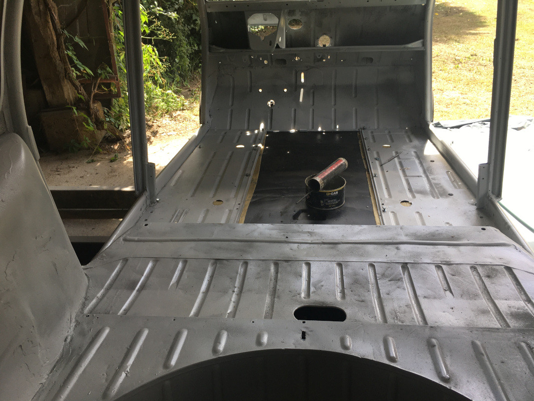

- L'insonorisant sur les joues d'ailes : c'est du bitumeux, cher en effet. Cipere fait le même pour 30€, mais surtout... ça ne sert à rien, sauf peut-être pour les mésanges au bord de la route :D . Ce type d'insonorisant sert à calmer le panneau pour ne pas qu'il rayonne dans la voiture, donc typiquement : planchers, tablier, coffre (mais la roue de secours fait son effet), et éventuellement les ouvrants (mais ils ne sont pas monté trés rigidement sur la caisse, donc rayonnent peu...)
Pour traiter les joues d'aile, il vaudrait mieux mettre du feutre pour faire de l'absorption supplémentaire, de ce type : http://www.comptoirauto.com/isolants-ac ... -20mm.html
- Pour les bitumeux, le vrai nom est insonorisant en feuille fusible, ça se trouve en vrac (petites plaques de 50cm) en 4kg/m² généralement, et ça se pose au décapeur (attention, c'est chiant à enlever !)
Pour refaire ses garnissages :Le mieux est bien de partir d'un feutre (12 à 15mm) recouvert d'une couche de finition lourde. Je n'ai pas encore changé les miens, mais ce que j'ai vu passer sur les différents sites ne me faisait pas rêver : ceux qui gardent celle d'origine ont bien raison, quitte à éventuellement remettre un couche supplémentaire...
Bonne soirée à vous,

J'avoue avoir hésité entre acheter des plaques insonorisantes en feutre, comme dans le lien que tu as donné, Damien, et cette mousse acoustique "polymères" (https://fr.aliexpress.com/item/10050053 ... pt=glo2fra)..
J'ai fini par choisir cette dernière, car je craignais que le feutre devienne une éponge, en retenant trop l'eau infiltrée, et finisse par faire rouiller la tôle...
Je vais essayer de coller avec de la colle néoprène (pot ou aérosol ? 3M ? Ou une marque quelconque ?), mais je n'y connais rien en colles... les insonorisants d'origine, qui ont bien séché, sur la mousse que j'ai commandée, qui elle, est autocollante...

Pour la colle, au boulot on utilise de la neoprene 3M en spray ou en pot...
Mais d'autres marques doivent marcher !
Le feutre 'respire', donc il ne garde pas la flotte, d'ailleur, j'ai jamais vu de soucis sur nos capots !?

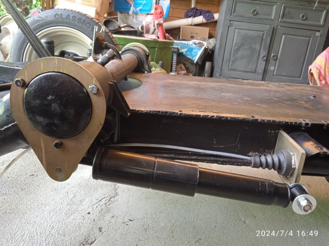

Après deux heures de tonte avec le gyro-broyeur, je suis revenu sur le chantier de la 2CV.
J'ai assemblé la caisse avec sa plateforme..
Après avoir positionné la caisse sur des cales, j'ai enlevé le pont élévateur :
Ensuite, j'ai placé un poutre en bois le long d'un bras du pont et soulevé la caisse :
J'ai alors avancé le châssis sur ses roues pour l'aligner avec la caisse :
Vis de 7 mm neuves, bien graissées :
J'ai un perçage à reprendre pour s'aligner avec le renfort côté avant droit :???:
Bon, c'est une avancée un peu symbolique, mais c'est une avancée !
Bonne après-midi à tous !

Se hâter lentement.....cela m'aurait évité de coincer le tuyau de frein sous la caisse et d'avoir à la déposer et reposer
Donc continue avec cette méthode.
Cette étape booste énormément.
Bonne continuation

Merci, d'ailleurs, tu viens de me faire penser à vérifier si le tuyau de freins transversal n'est pas coincé sous la caisse...
Je me souviens que tu as dit récemment que cette idée avait plus ou moins gâché tes vacances.
Je pense ensuite poser coller les insonorisants et poser la mécanique...
D'ailleurs, une des transmission a du jeu, je me demande si je ne devrais pas la remplacer..
Bonne soirée à tous !

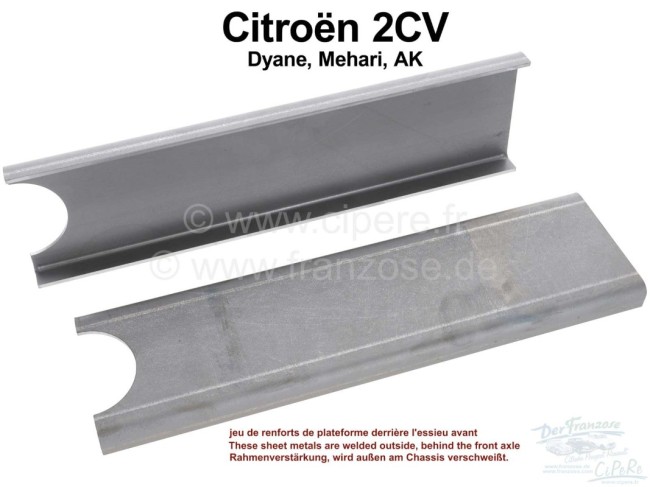

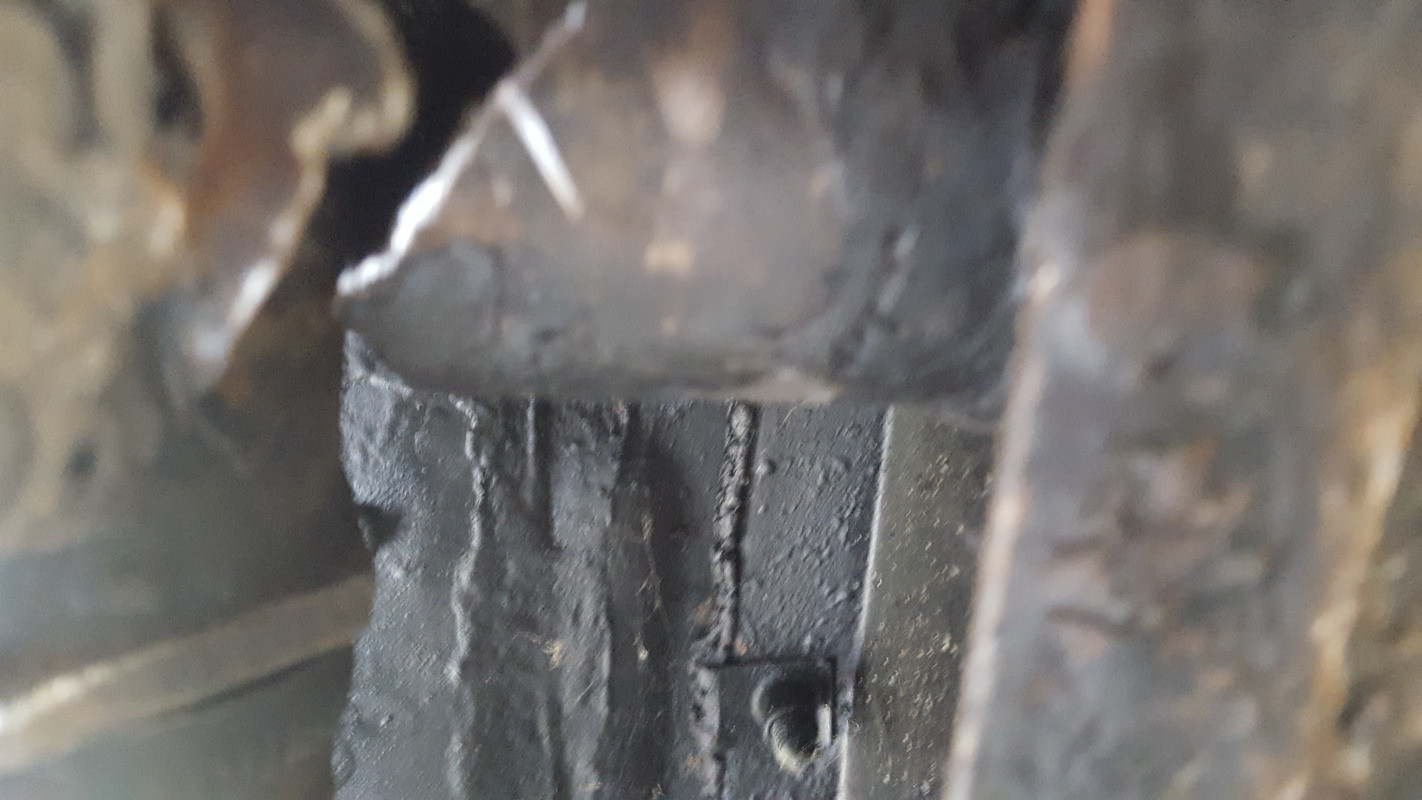

J'ai pas pris ton chantier dès le début car nouveau sur ce forum, mais je t'aurais conseillé d'adapter des renforts de châssis ( tôle en U de 3 mm d'épaisseur)
Car c'est bien là que se fendre les châssis, c'est entre l'essieu AV et la fixation pot de suspension.
Vendu chez MCDA
Je viens de le faire récemment sur mon châssis de 74 sur lequel j'ai aussi monté des adaptateurs amortisseur, et donc j'ai enlevé les frotteurs d'essieu à l'AV.
Une fois soudé c'est invisible, seul inconvénient tu ne peux plus mettre les inserts, il faut boulonner direct par dessous
La c'est chez CIPERE

J'avais vu ces renforts sur le catalogue de Cipere, Alex, mais je n'avais pas trop compris où ils se plaçaient...
Avec ta photo, j'ai compris, un peu tard, certes...
Sachant que dans le manuel de réparations, les côtes de renforts (mais des longerons avant) sont données :

@JPA_47
Je vais essayer de répondre à la question des frotteurs.
Pour les puristes et je le suis à 90. % il est préférable de conserver les frotteurs,
1- évidemment il faut les régler avec un outil adapté clé dynamométrique à aiguilles, pour la tarer correctement.
Ce qu je n'avais pas... :non:
2- Ensuite et pour avoir travaillé dans un garage de restauration de 2cv, les clients s'en plaignaient et voulaient des amortisseurs à la place, la tenue de route est meilleure. :pouce:
3- Pour ma part, je trouve c'est anti- mécanique d'avoir à l'arrière des amortisseurs et des frotteurs à l'avant ;
Certainement un soucis d'économie de l'usine Citroën pour écouler les derniers frotteur/essieux, bref...
4- je peux toujours la repasser en configuration d'origine car il faut utiliser la clé spéciale pour remonter les frotteurs et sortir les amortisseurs.
A défaut de clé de réglage frotteurs, monter des frotteurs neufs.
Cdt
Alex

par JPA_47
Merci @Alex 46 pour ces précisions "modernes".
J'ignorais que le montage d'amortisseurs télescopiques améliorait autant la tenue de route... Que j'ai toujours trouvée excellente sur les 2CV équipées de frotteurs...
Bien sûr, j'ai fait le contraire : j'ai monté des frotteurs "anciens" car j'ai lu des témoignages de clients des différents fournisseurs attestant que les frotteurs neufs étaient souvent d'une qualité plutôt moyenne...
Bonne fin de journée !
