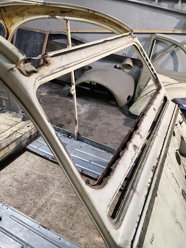

Pour cette semaine, j'ai commencé à m'occuper de la baie de âre-brise.
Voilà dans quelle état elle était :
Après avoir dépointé, tronçonné, meulé,redressé, ....
Et comme elle est sympa, la rouille ma fait un petit cadeau surprise
Même si ce n'est pas un tôle essentielle, il faut tout de même couper et ressouder un tôle neuve
J'ai quand même voulu savoir ce que cela va donner, alors j'ai simplement posé la neuve
Alors, je vous confirme, c'est de l'adaptable, il faudra donc ...adapter.
Je commence à avoir une certaine habitude :mdr:

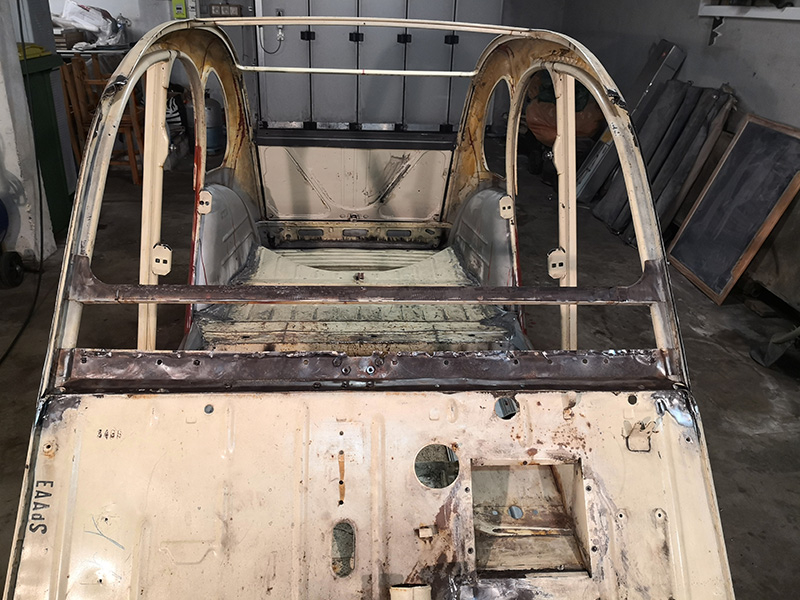

Aujourd'hui, j'ai commencé par réparer la tôle abîmée par la rouille.
C'est pas propre, mais ça ne se voit pas, alors....
Ensuite, j'ai passé mon après-midi a adapté la baie de par-brise.
Là c'est pas mal :
Mais là !!!!! :
Il va falloir jouer avec la brasure à l' étain. :enerve2:

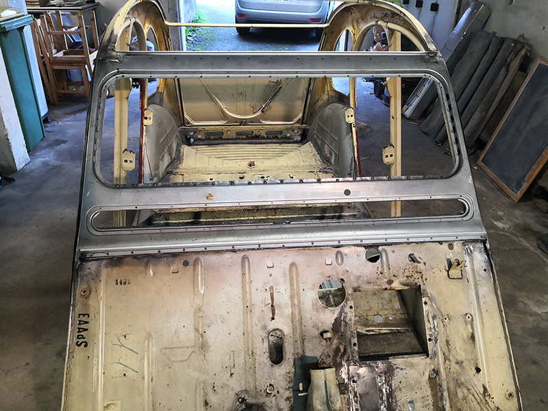

Aujourd'hui, soudure de la baie de pare-brise.
Une petite protection au Zinc avant soudure :
Et après soudure :

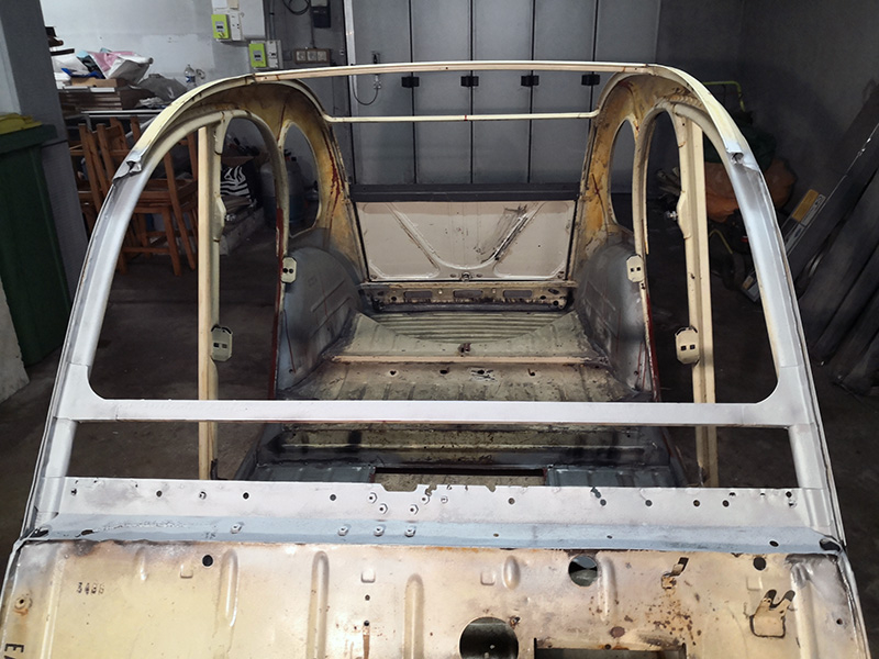

J'attaque le travail que je considère le plus ingrat : poncer la carrosserie.
Je ne mets pas tout à blanc, mais j'enlève ce qui ne tiens plus.
Pfff, c'est chiant ! :enerve2:
Mais j'ai pas le choix.
