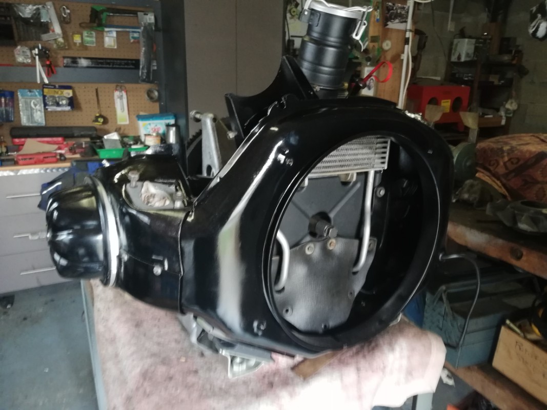

tes tôles noires sont vraiment en bonne état !

Le_solognot_41 a écrit : 06 janv. 2021, 16:54 tes tôles noires sont vraiment en bonne état !
Effectivement , je n'ai pas eu besoin de faire grand chose dessus, juste redresser quelques petits chocs , par contre question nettoyage , j'ai ôté 2 kgs de merde huilée de chaque côté :mdrr:

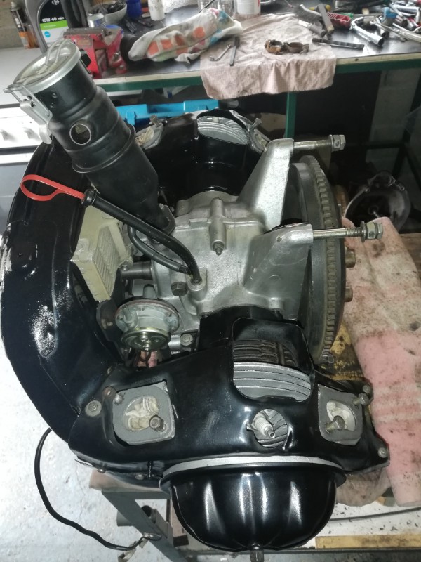

on voit le résultat et ce n'est pas rien à enlever ce cambouis de merde.
par contre c'est curieux mais le boulon de haut à l'air plus long que sur mon moteur,
ça ne sert absolument à rien mais je l'ai remarqué :mdrr:

Il a peut être été changé ce boulon mais il était déjà sur le moteur lors de l'achat de la fourgonnette ? :salut:

Je ne pense pas, sur mon AM2 le boulon dépasse a peu prés de la même façon ... :wink:

lucky40 a écrit : 07 janv. 2021, 21:28 Il a peut être été changé ce boulon mais il était déjà sur le moteur lors de l'achat de la fourgonnette ? :salut:
oui c'est juste l’évolution des moteurs il y a des trucs qui changent.
ça doit être plus solide vu qu'il y a plus de matière :pensif:

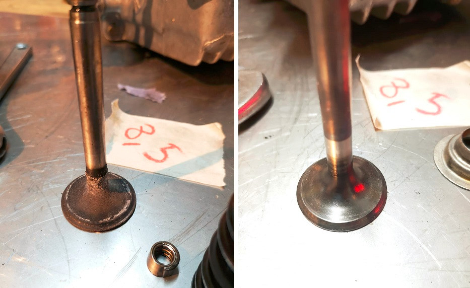

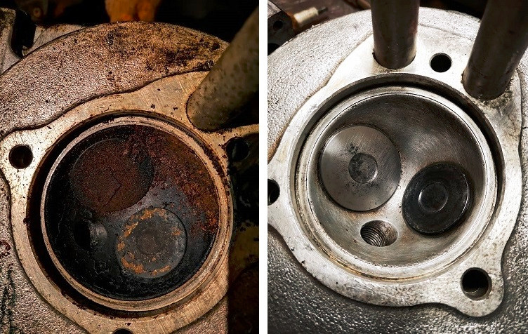

J'ai encore pas mal joué avec le bain a ultrason ce week-end ! :gnark:
Les soupapes , les vis de culasses, les vis de graissage d'huile, les ressorts, ... tout y est passé !
Le résultat est plutot sympa, exemple sur la culasse avant et après (simple rincage avec frottage à la brosse a dents)
Ou encore sur une soupape d'échappement, puis passée à la brosse !
Les soupapes ont été soigneusement nettoyées, ainsi que les conduits admi/échapp, et un nouveau rodage a été fait ! il y en avait grandement besoin !!
Du coup, avec les segments neufs, et un nouveau rodage de soupapes, on assure une compression bien étanche :pouce:
Vient la mise en place des joints de queue de soupapes ! C'était super facile à insérer, bien huilés et avec une douille de 11 pour appuyer proprement sur la bague metallique, ils se sont positionnés très simplement !
Une fois les ressorts remis en place, les 2 culasses sont opérationnelles et révisées !! Prêtes au remontage sur les cylindres :tchin:

ElCastor a écrit : 10 janv. 2021, 23:22 Une fois les ressorts remis en place, les 2 culasses sont opérationnelles et révisées !! Prêtes au remontage sur les cylindres :tchin:
Impressionnant ce travail !! :surpris:
