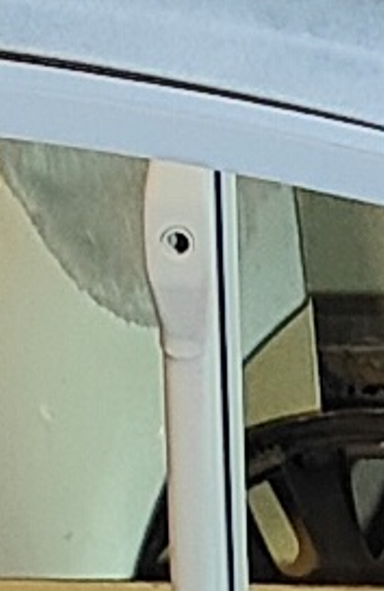

Ce n'est pas une photo spécifique pour les point d'accroche, mais comme les ceinture sont montée, on ne vous plus rien.
Donc je te mets une photode mon auto en apprêt garnissant :
Et en faisant un zoom :
il manque seulement ce renfort à l'arrière :
Mais ma 2cv est une 2cv6 de 1986, prévue avec des ceintures à enrouleur à l'avant.
Pour la tienne, est-ce que ce ne serait pas des ceintures ventrales qui aurait été prévu ?
Parce que je ne vois pas le 3ème point de fixation sur les montants.
Exemple (j'ai fait un zoom sur le montant) :
Capture d’écran 2022-12-13 093132.png (305.21 Kio) Vu 5937 fois

Salut @Filofax a raison, c'est pas sûr que des ceintures étaient montées sur ta voiture.
viewtopic.php?f=10&t=106
Si tu n'as pas le renfort comme sûr la dernier photo de Filofax, tu peux vérifier au mieux si tu peux mettre des ventrales.

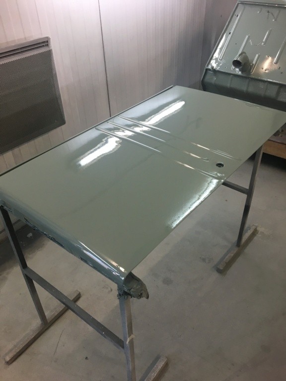

Youpi ,vendredi elle a changé de couleur !!!! elle a revêtu son vert cactée AC513 d'origine :
je suis particulièrement content du rendu de la couleur quand je la met a la lumière extérieur , en effet je suis repassé hier après-midi a l'atelier et comme les pièces étaient sèches j'ai pu en sortir une pour voir .
je suis également très content de la restauration tôlerie que j'ai effectué, mon copain le carrossier m'as félicité sur le travail exécuté (pour un amateur !!) car on est vraiment sur du travail qu'apres la peinture !!.
bientôt la suite ....
