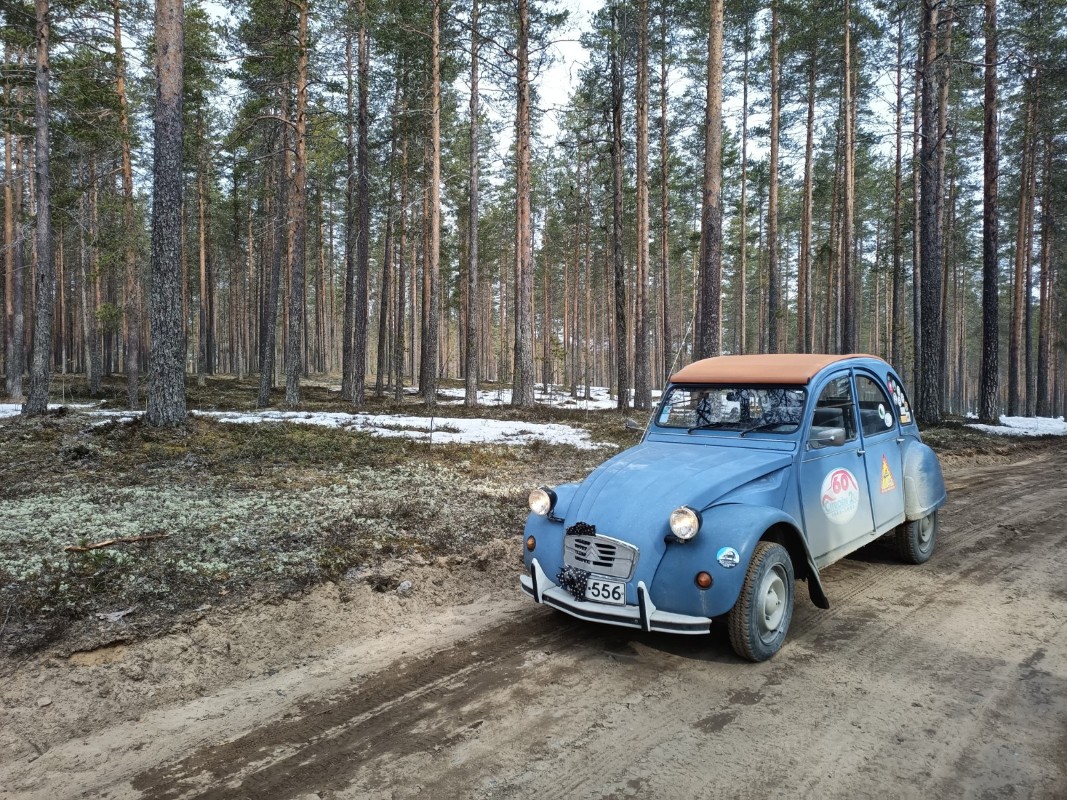

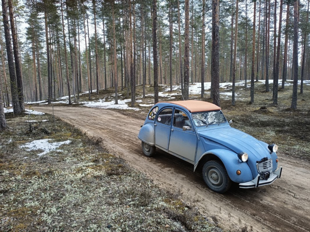

Enfin une petite balade plaisir apres quelques reglages supplementaires ce matin!!
Un ami est passe ce matin, il n'y connait rien en 2CV mais pas mal en mecanique. On est tous les 2 d'accord que le gicleur de ralenti de 38 est sans doute OK l'ete (avec la vis de ralenti au max), mais ne suffit pas par temps froid. Je vais donc commander un 41, le seul dispo ici, et faire les reglages correctement quand il arrive.
Pour le moment, encore 20-30km ce matin, dont une petite partie dans les bois avec des pointes a 60 sur les chemins fraichement niveles, ca fait du bien de retrouver le voiture comme elle devrait etre!! :amour: Avec la vis de richesse a 5 tours, ca ne cale pas au ralenti, les accelerations sont plutot OK, et elle monte a 110-115 sans probleme. Je pense donc que tous mes trifouillages ont fini par payer, et le bon gicleur devrait me permettre d'oublier enfin tout ca pour un petit moment et profiter de la voiture!
:tchin:

Je te le confirme! C'etait un vrai bonheur hier de rouler un peu en foret, sans neige sur les chemins et avoir une voiture qui tourne bien! et la 2CV est parfaite pour ces chemins de foret en terre, avec quelques ornieres de temps en temps mais sinon en plutot bon etat. En l'occurence hier j'ai croise un "voisin" au detour d'un virage (mes freins marchent bien :siffle: ) mais sinon je peux passer des semaines a ne pas voir un autre vehicule dans les forets environnantes.
Et meme en "franchiseement leger", je sais qu'elle se debrouille pas mal aussi. Preuve en est, je l'ai mis sur le cric hier cote conducteur, et la roue arriere a autant de debattement, sinon plus, que mon vieux 4x4 Isuzu :mdr:
:tchin: :salut:

Dis moi Pat, ne serais tu pas un délinquant de la route, roulant à tombeaux ouverts.
La preuve
Tu cache la moitié de ton numéro d'immatriculation pour que l'on ne remonte pas jusqu'à toi :mdrr: :mdrr:

La preuve
:mdr: :mdr: tu m'as reconnu?!! eh oui, je suis le grand delinquant des forets finlandaises :mdrr: Plaque visible ou pas, il n'y a de toute facon qu'une seule 2CV a ma connaissance a 75km a la ronde, et qu'un seul Francais aux cheveux longs donc je ne passe pas inapercu ;)
C'etait par inadvertence, le coup de la plaque moitie couverte, j'ai rectife plus tard ;) Ma petite Violette a tendance a prendre froid, et il lui faut un petit cache-col supplementaire en plus du masque obligatoire l'hiver... en clair, le masque Citroen ne suffit pas pour faire monter le moteur en temperature, donc j'en bloque la moitie avec un chiffon, et c'est nickel (sauf si j'oublie de serrer le ventilateur bien sur :siffle: )
