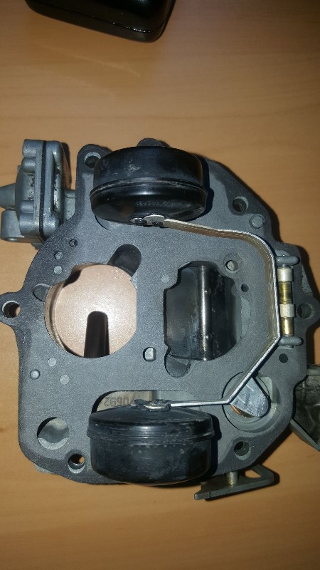

Bon, alors que tout marchait nickel dimanche, aujourdh'ui rebelote, ralenti à régler puis rerégler puis et puis et puis... limite à y mettre 1 coup de masse sur le carbu :marteau: :marteau:
En y regardant de plus près, je vois un suintement, qui même en serrant à fond le capot du carbu continu de suinter : https://www.youtube.com/watch?v=Owtav7p ... olorin7%23
J'ai compris que je vais devoir remplacer le joint mais je me demande bien pourquoi 1 joint neuf suinte comme çà alors que dimanche y'avait aucune fuite ? :???:
Vous avez une idée svp ?? vous pensez que c'est çà qui me dérègle mon raleni ?? :drapeaublanc: :drapeaublanc:
Merci de vos avis
Messages : 9209
Re: Problème pollution au CT pour acadiane - fumée bleue
Dis moi @Colo tu n'aurais pas trop serré ce pauvre joint, il a l'air tout extrensiné comme on dit à Marseille. :mdrr:
Je veux dire que l'on dirait qu'il sort de son logement car la pression est trop forte entre le carbu et son couvercle.
Enfin c'est mon avis, attends ceux des spécialistes.

Peut être oui à force de serrer et de resserrer. :pleurs:
J'en ai un autre de neuf, demain je le changerai, j'en profiterai pour vérifier la hauteur des flotteurs et le fonctionnement du pointeau...
J'sais pas trop quoi faire d'autre en fait :pensif:

Eric ce matin, j'ai pu changer mon joint du capot du carbu. J'en ai profité pour pas le serrer à mort et pour le moment pas de suintement. Re-réglage oblige puisque j'ai encore une fois vérifier les gicleurs et régler la hauteur du flotteur à 19 mm avec le joint, puisque j'ai trouvé sur le forum soit 18 soit 21 mm à plus ou moins 1 mm...J'ai noté quand même que je l'avais réglé à 21 mm et là y'avait presque 24 mm ?? c'est louche çà mais çà pourrait aussi expliquer le suintement non ?
Bref remontage, re réglage, çà tourne mais manque 1 truc. A peine moins d'une 1/4 de tour sur la vis de ralenti et çà cale ! J'ai donc vérifié aussi l'allumage électronique... et bé il était pas bien régler le pauvre. Après reprise de l'allumage, çà tourne nickel... pour combien de temps :drapeaublanc: /
Merci ERIC 13190 de ton aide une nouvelle fois :tchin: :tchin:

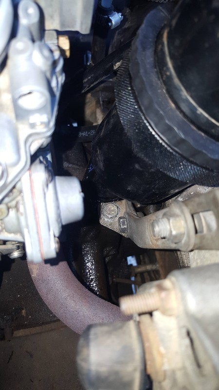

Même pas une semaine j'aurai tenu mes réglages. Ce soir, petit tour pour aller au jardin et impossible de tenir le ralenti. j'ouvre le capot je vois de huile à la base du reniflard ? quand j'enlève la durite qui relie le reniflard au filtre à air, le régime accélère très vite, je la remet çà cale immédiatement ??
Vous pouvez m'aider ?
1- problème encore d'allumage électronique ?
2- problème de reniflard (pourtant joints changé il y a 3 semaines environs) ?
3- problème de prise d'air sur le carbu ?
Merci de vos conseils.
celeste
Messages : 925
Localisation : 18600 Givardon
Message par celeste »
Jai pas pris le temps de tout lire, mais le filtre a air est il nickel?
Je pense a ça car quand tu lui retires la durite cela va mieux
Quand au reniflard tu la refais complètement?
A mon avis ton filtre est plein d huile et si c est cela c est la segmentation
J espère ne pas être un oiseau de mauvais augure

Merci de ton attention.
Le filtre est parfaitement propre.
J'ai refait le reniflard avec le kit Burton et jusque tout aller bien question reniflard. :drapeaublanc:
