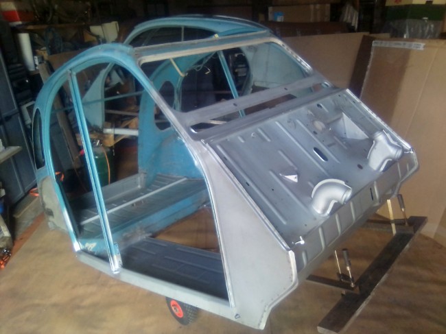

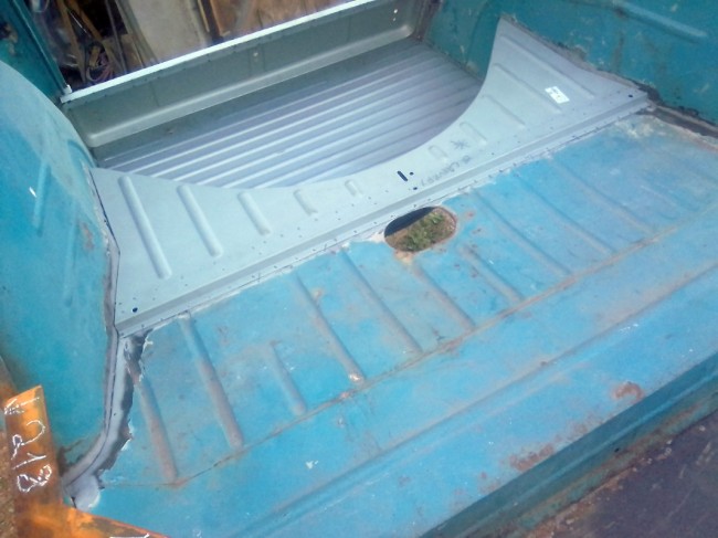

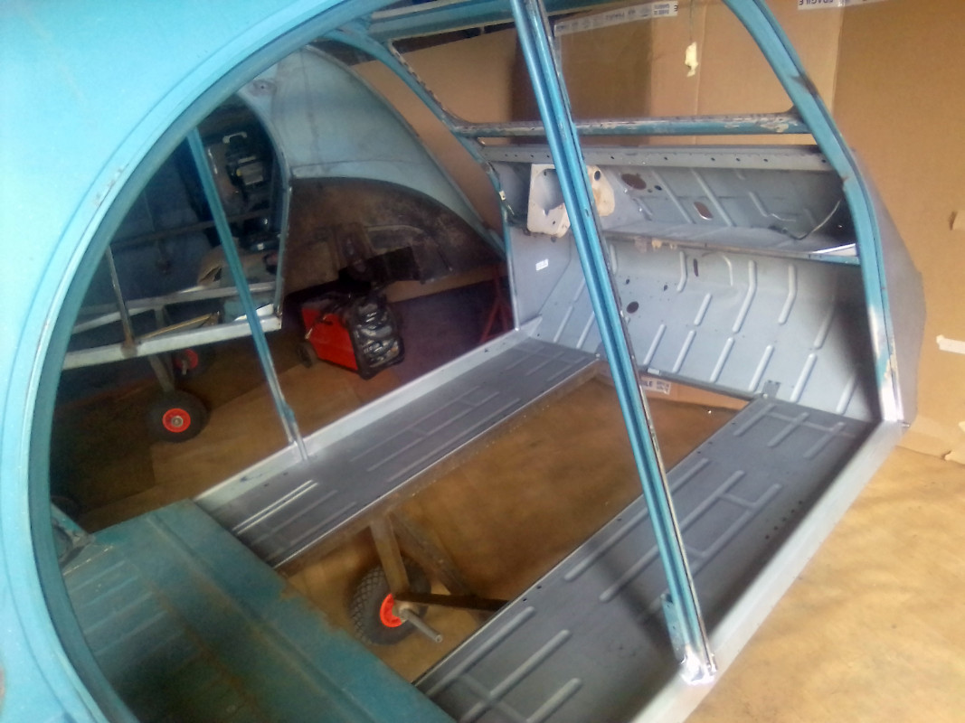

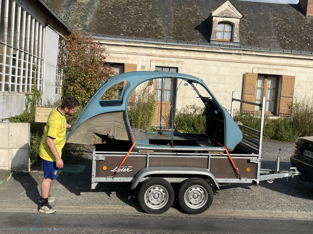

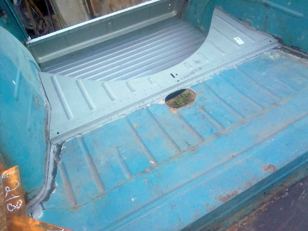

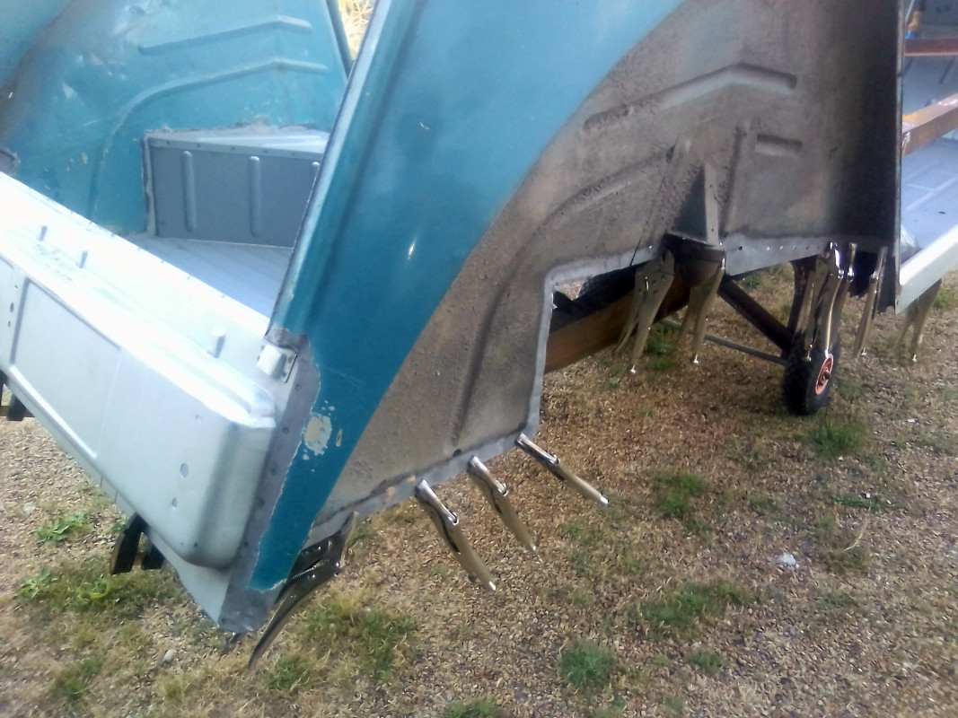

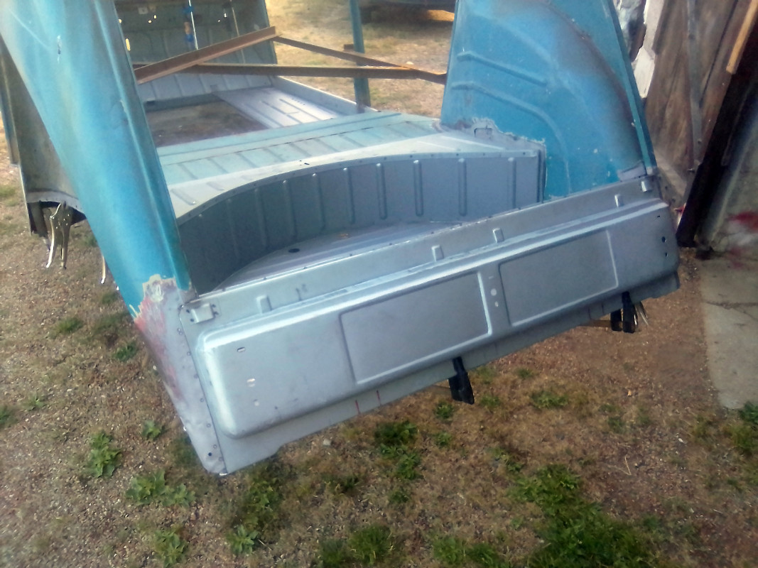

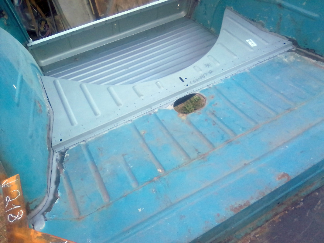

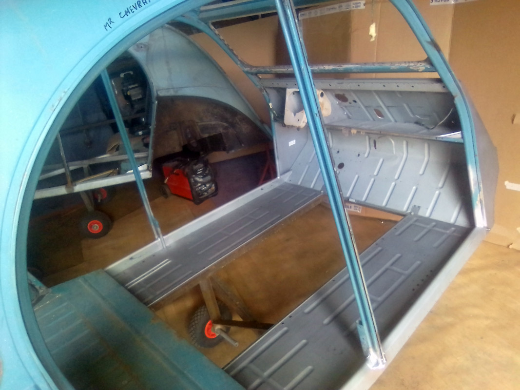

Après donc une absence sur le forum, voici quelques photos de ce qui s'est passé pendant l'été.

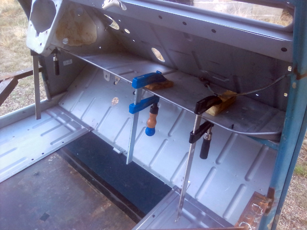

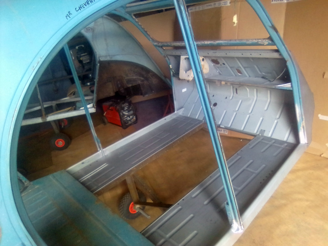

ça a été au tour de la caisse de retrouver une jeunesse.
Il a fallu changer la baie de pare brise, les trois planchers, le tablier avant et les deux bas de caisse gauche et droit, les deux toles avant gauche et droite, le fond de coffre et la tablette :larmes:
Pour ne pas se limiter à cela... une précédente "restauration" avait consisté à modifer un peu sauvagement le panneau de feu arrière pour la rendre plus 80's
Du coup, direction un spécialiste pour souder tout cela...
On fixe ça bien car ça tangue dans les ronds-points :volant:

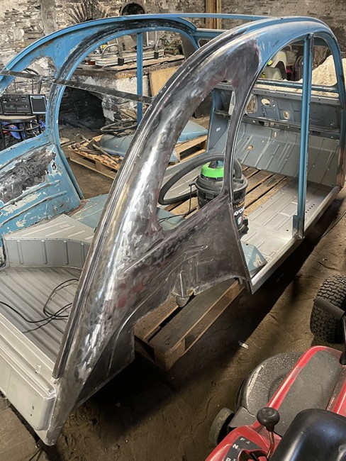

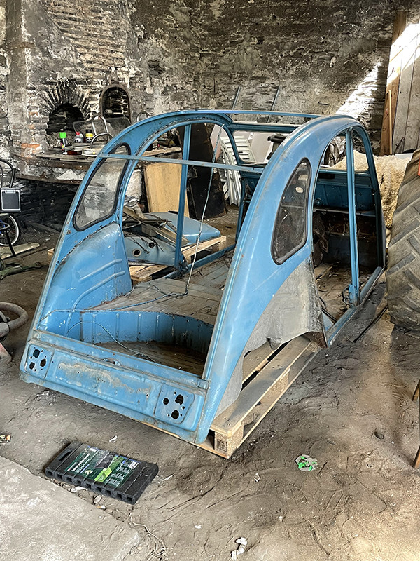

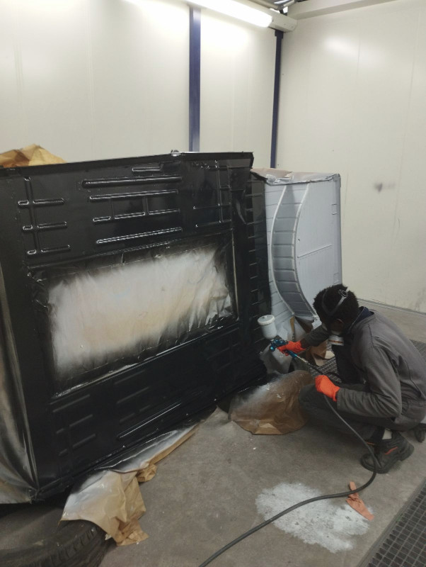

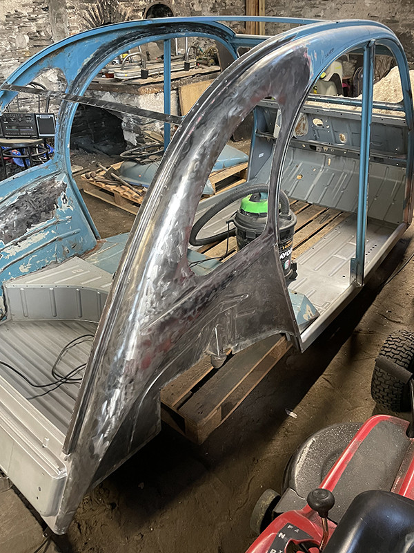

Et depuis la semaine dernière, grattage des joints de silicone, du blaxon et ponçage avant peinture d'apprêt.
Les précédentes peintures ont été parfois étalées à la serpillère.
Je me dirige donc vers une mise à nue de la tôle extérieure.
Bonne soirée et bon weekend à tous :-)

Heureux de te revoir et d'avoir des nouvelles de ta restauration.
Comme pour le châssis, tu pars vers une restauration de grande qualité, bravo et bon courage pour la suite.

yannickc a écrit : 06 janv. 2023, 18:23 Et depuis la semaine dernière, grattage des joints de silicone, du blaxon et ponçage avant peinture d'apprêt.
bravo pour tous ces efforts mis en œuvre pour sauver encore une belle deuche :pouce:
bon courage !
( niveau serpillère j'ai connu ça sur un utilitaire, peint au ballai brosse a mon avis, le ponçage était interminable )

Je recherche aujourd'hui un pro pour la carrosserie, à savoir pour faire l'étanchéité, l'apprêt et la peinture finale en corrigeant de légers défauts sur certaines pièces avant. Auriez-vous une connaissance qui a déjà fait ça à me conseiller ? L'avantage, c'est qu'il n'y a pas trop d'urgence mais plutôt un besoin de trouver un passionné du bon travail et un connaisseur de la deuche.

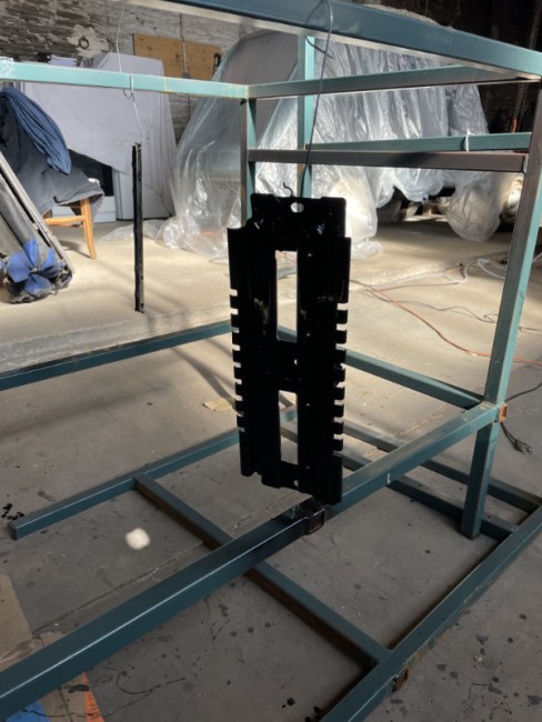

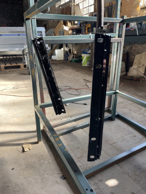

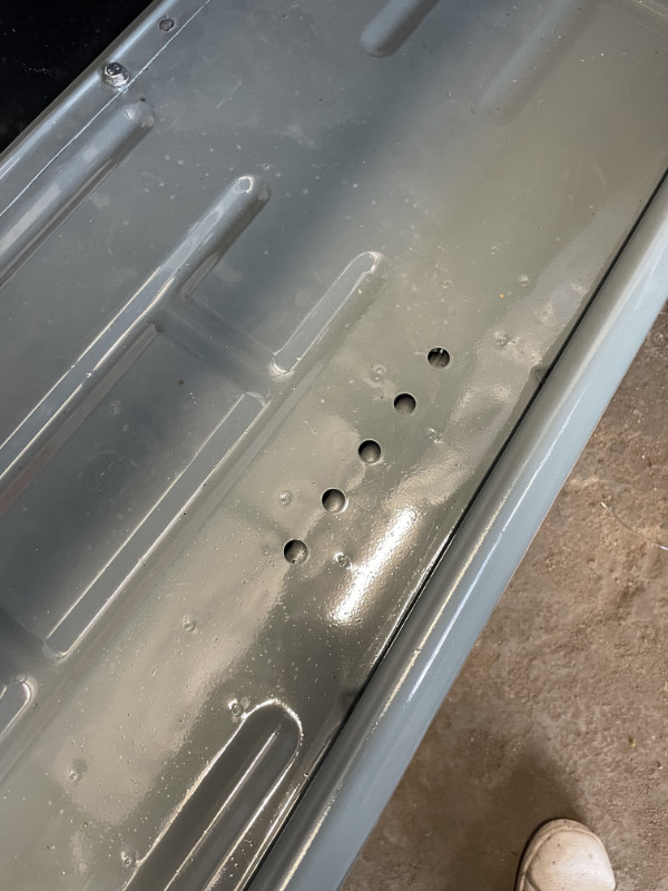

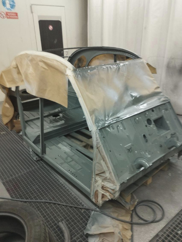

Une grande étape de plus dans mon projet de restauration. Après une longue attente pour trouver le meilleur moyen de la faire peindre, la caisse a retrouvé le châssis :wink:
Prochaine étape, remonter les sièges avant et la banquette arrière...
D'ailleurs, les pièces latérales vont finalement être repeintes comme la caisse car en noir, ça risque de pas faire très joli.
Savez-vous comment on refixe les glissières gauche et droite sur les planchers ? Je vois bien des trous mais ça me parait compliqué car il n'y a pas d'écrou dans ces trous :pense:
Merci d'avance pour vos conseils et bonne semaine à venir.

Bonsoir Yannick, bonsoir à tous,
En fait, tu as monté des planchers correspondant à l'année de sortie de ta 2CV, 1961.
A cette époque, la banquette avant était "fixée" par des tétons enfoncés dans des trous du plancher, au nombre de six.
Ces trous étaient alignés, et permettaient ainsi de régler la position de la banquette.
Or, si j'ai bien regardé tes premières photos, j'ai vu des glissières de sièges "modernes".
La banquette se règle en se déplaçant sur des glissières, et ce sont ces glissières qui sont vissées dans des filetages rivés au plancher.
Bien sûr, sur tes planchers, tu as des trous, mais pas filetés, puisqu'en 1961, la banquette se réglait par soulèvement après avoir dégagé les tétons, pour les replacer dans un trou qui correspondait mieux à la position choisie par l'utilisateur.
Une seule solution : tu places la glissière centrale des sièges, sur le châssis, où tu devrais avoir des trous filetés en 7 x 1 mm, puis, avec une équerre, tu positionnes les glissières latérales gauche et droite, en posant les sièges à leur place.
Tu marques les quatre trous (deux à droite, deux à gauche) de fixation des glissières latérales, tu les perces et tu rives un écrou à sertir de 7 x 1.
On en trouve ici, par exemple : https://www.amazon.fr/Fafeicy-170Pcs-Ri ... B09P1Q1GS5
Ou tu te fais prêter la pince par un carrossier, c'est d'un usage courant.
Le résultat ne sera pas "comme d'origine", mais je ne vois pas d'autre solution. Les "bons" planchers sont dotés d'un bossage, en dessous, qui cache les filetages de fixation des glissières de sièges...
Bonne soirée à tous

Bonjour Jean-Pierre,
Merci pour cette explication très claire.
C'est vrai que j'ai hésité pour les planchers latéraux et je me suis dit qu'il valait mieux prendre ceux d'origine sans penser aux fixations des sièges.
Un des deux sièges (celui conducteur) est en très mauvais état car lors d'une tentative de vol il y a fort longtemps, les malfrats n'avaient rien trouvé de mieux que de défoncer le siège en passant par la capote préalablement déchirée.
Du coup, je me questionne quant à la réparation ou le remplacement par une banquette aussi à l'avant.
Je vais en rechercher d'occasion. Sais-tu si à l'avant, c'est différent que celle de l'arrière ?
Si c'est trop compliqué, je partirais sur ton idée d'écrou à sertir. Je ne savais même pas que cela existait !
Encore merci pour ton éclairage.

Des banquettes avant conforme, ça doit se trouver...
Foutu pour foutu, je partirais là dessus, avec une si belle resto, c'est dommage de pas aller au bout !
Avis purement personnel qui n'engage que moi :)
Bonne continuation,
Messages : 1612
Re: Restauration 2cv AZ de 1961 dans le 49
Eh non, la banquette arrière ne se monte pas à l'avant...
Tu peux sans doute trouver une banquette avant d'occasion, avec les tétons en dessous, que tu inséreras dans les trous de tes planchers...
Attention, les banquettes arrière sont plus faciles à trouver, tu les reconnaîtras facilement : à l'avant, elles ont une tôle d'appui, de chaque côté, et donc, pas de tétons !
Il y en a sur LBC, par exemple (un peu loin pour toi) : https://www.leboncoin.fr/offre/equipeme ... 2550297102 (pas donnée, mais paraît en bon état)
Plus près, mais pas belle : https://www.leboncoin.fr/offre/equipeme ... 2479626937
Elle sera conforme à l'année de sortie de ta 2CV, comme l'a suggéré Damien, surtout si un de tes sièges est irrécupérable...
Bonne soirée à tous

Je me range auprès de mes collègues, je chercherai une banquette avant avec tetons. Tu seras plus en accord avec ta restauration (même si moins pratique).
Et il faut le dire, même si c'est courant avec les pièces adaptables, troué des planchers neufs :vomi:

Merci encore @JPA_47 pour les conseils et les propositions de liens sur le BC.
Je viens d'appeler le propriétaire dans le 72 d'une des deux banquettes et il y a trop de boulot en effet, notamment les pattes ont été meulées. Trop compliqué pour moi.
Merci @Damien25 et @Eric13190 pour vos conseils également de rester sur de l'origine mais je vais encore réfléchir un peu car la solution des écrous à sertir n'est pas abandonnée :wink: D'ailleurs, @manlyo c'est sympathique de m'en proposer. Dans quel coin es-tu puisque nous sommes voisins semble-t-il ?

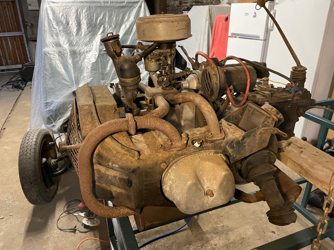

Bonjour les deuchistes,

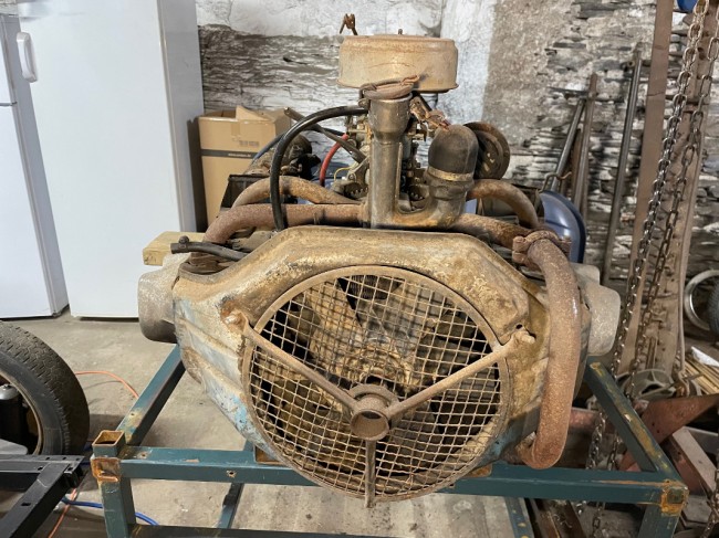

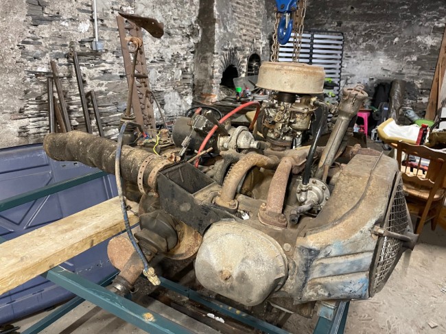

Je mets de coté la recherche de la banquette pour le moment car pas facile de trouver quelque chose dans le coin en état correct.

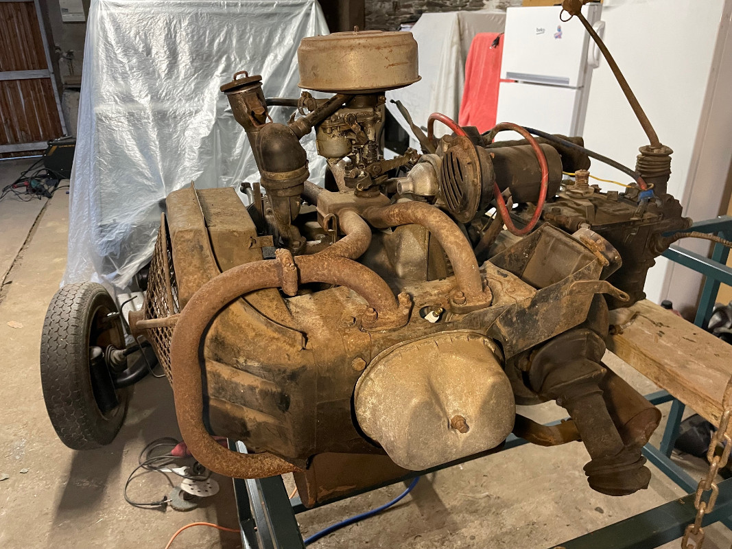

Je me lance donc dans la révision du moteur sur mon support fraichement soudé pour plus de confort.
Comme vous pouvez le voir, plutôt sale la bestiole et fuyant de partout. Au moins pas de rouille trop importante.
Également, pas de plaque moteur ou alors bien cachée.. :(
Le couloir d'air est un peu abimé. Une vis de la grille du ventilo a été arrachée du carter.

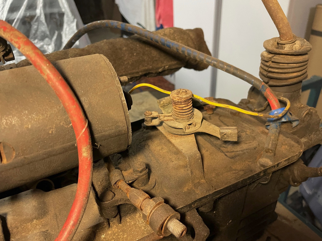

Savez-vous à quoi sert cette pièce avec un ressort sur le capot de la boite ? Je ne l'ai pas vu sur le catalogue des pièces détachées :merci:
Bon dimanche à vous tous.
Yannick
Les rêves se réalisent tôt ou tard...
Messages : 9206
Il y a du travail, mais sur ton beau support, ça va être du gâteau :pouce:
Pour la pièce, je ne sais pas, mais en essayant d'être logique, vu sa position et que c'est un rappel de câble, ne serait-ce pas un accessoire de l'époque pour assurer le retour du câble du démarreur???
Étant propriétaire d'une récente, attends l'avis des autres.
Bon dimanche à toi.
Messages : 1612
Bonjour @yannickc , bonjour à tous,
Cette pièce inconnue est un accessoire d'époque.
Je pense que c'est un coupe-circuit, que l'on pouvait commander, grâce à une tirette, de l'intérieur de l'auto.. Comme il en était monté d'origine sur les Dyna Panhard.
Sur cette photo, on peut en voir un au-dessus de la batterie (il a un couvercle) : http://panhard-racing-team.fr/wp-conten ... MOTEUR.jpg
Le câble de masse (négatif) de la batterie, au lieu d'être vissé, par l'intermédiaire d'une cosse à œillet, sur une vis du couvercle de boite, était branché au coupe-circuit.
C'est ce dernier, qui une fois enclenché, permettait de connecter le négatif de la batterie à la masse du véhicule. Et de le couper, quand on sortait de l'auto, ou pour la nuit.
Utile aujourd'hui ?
Sans doute pas, car c'était une source de mauvais contacts, et l'on sait qu'en 6V, on n'en a pas besoin !
Il existe dans le commerce des cosses de batterie qui font coupe-circuit : https://retroaccessoires.com/produits/r ... e-antivol/ et qui sont des accessoires indispensables, pour éviter la décharge rapide de la batterie, lors d'une longue période de non utilisation, et surtout, par sécurité !
Bon dimanche à tous !
