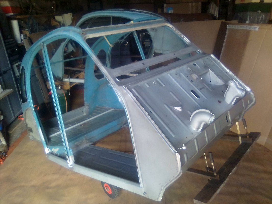

Salut les deuchistes,

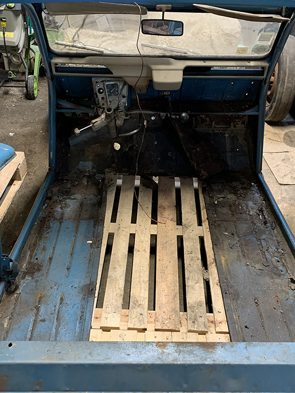

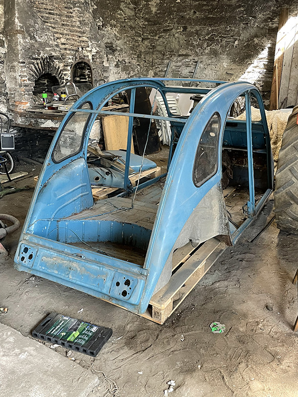

Après donc une absence sur le forum, voici quelques photos de ce qui s'est passé pendant l'été.
ça a été au tour de la caisse de retrouver une jeunesse.

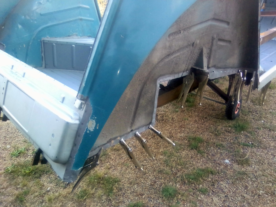

Il a fallu changer la baie de pare brise, les trois planchers, le tablier avant et les deux bas de caisse gauche et droit, les deux toles avant gauche et droite, le fond de coffre et la tablette :larmes:
Pour ne pas se limiter à cela... une précédente "restauration" avait consisté à modifer un peu sauvagement le panneau de feu arrière pour la rendre plus 80's
Du coup, direction un spécialiste pour souder tout cela...
On fixe ça bien car ça tangue dans les ronds-points :volant:

Résultat très pro :pouce:

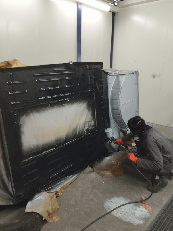

Et depuis la semaine dernière, grattage des joints de silicone, du blaxon et ponçage avant peinture d'apprêt.
Les précédentes peintures ont été parfois étalées à la serpillère.
Je me dirige donc vers une mise à nue de la tôle extérieure.
Bonne soirée et bon weekend à tous :-)

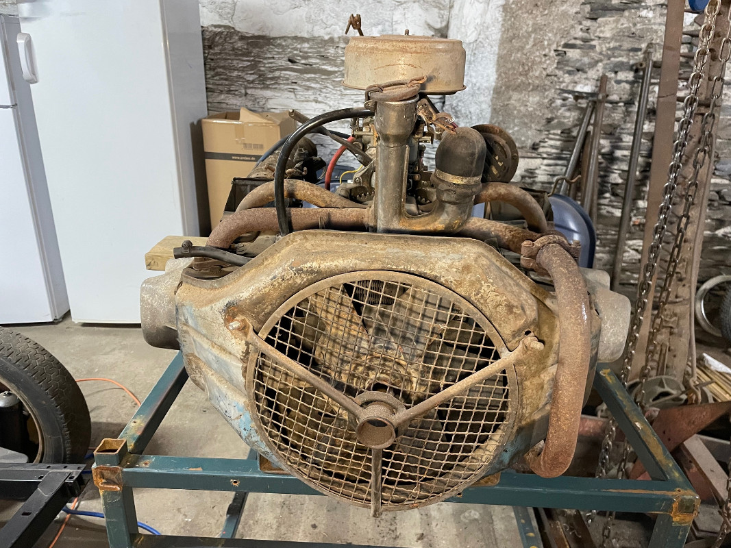

Bonjour les deuchistes,
Je mets de coté la recherche de la banquette pour le moment car pas facile de trouver quelque chose dans le coin en état correct.
Je me lance donc dans la révision du moteur sur mon support fraichement soudé pour plus de confort.
Comme vous pouvez le voir, plutôt sale la bestiole et fuyant de partout. Au moins pas de rouille trop importante.
Également, pas de plaque moteur ou alors bien cachée.. :(
Le couloir d'air est un peu abimé. Une vis de la grille du ventilo a été arrachée du carter.
Savez-vous à quoi sert cette pièce avec un ressort sur le capot de la boite ? Je ne l'ai pas vu sur le catalogue des pièces détachées :merci:

Il y a du travail, mais sur ton beau support, ça va être du gâteau :pouce:
Pour la pièce, je ne sais pas, mais en essayant d'être logique, vu sa position et que c'est un rappel de câble, ne serait-ce pas un accessoire de l'époque pour assurer le retour du câble du démarreur???
Étant propriétaire d'une récente, attends l'avis des autres.

Bonjour @yannickc , bonjour à tous,
Cette pièce inconnue est un accessoire d'époque.
Je pense que c'est un coupe-circuit, que l'on pouvait commander, grâce à une tirette, de l'intérieur de l'auto.. Comme il en était monté d'origine sur les Dyna Panhard.
Sur cette photo, on peut en voir un au-dessus de la batterie (il a un couvercle) : http://panhard-racing-team.fr/wp-conten ... MOTEUR.jpg
Le câble de masse (négatif) de la batterie, au lieu d'être vissé, par l'intermédiaire d'une cosse à œillet, sur une vis du couvercle de boite, était branché au coupe-circuit.
C'est ce dernier, qui une fois enclenché, permettait de connecter le négatif de la batterie à la masse du véhicule. Et de le couper, quand on sortait de l'auto, ou pour la nuit.
Utile aujourd'hui ?
Sans doute pas, car c'était une source de mauvais contacts, et l'on sait qu'en 6V, on n'en a pas besoin !
Il existe dans le commerce des cosses de batterie qui font coupe-circuit : https://retroaccessoires.com/produits/r ... e-antivol/ et qui sont des accessoires indispensables, pour éviter la décharge rapide de la batterie, lors d'une longue période de non utilisation, et surtout, par sécurité !
Bon dimanche à tous !

Merci JPA_47 pour l’information !

:clap: @JPA_47 je savais que quelqu'un avait la réponse, la force de ce forum, bravo :clap:
