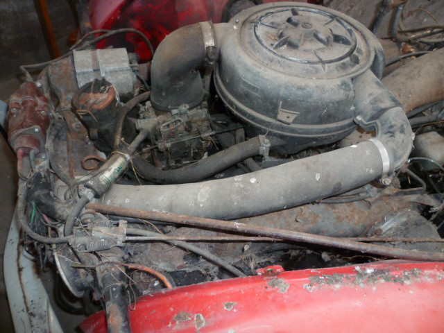

MartinM16 a écrit : 11 avr. 2025, 18:54 Bonjour à tous
Oui je n'ai pas trop rempli le forum !
Mais voilà 3 ans et demi plus tard 20250331_151851.jpg20250331_151839.jpg20250331_151829.jpg
Elle est magnifique... :volant:
Re: Début démontage RV 2 cv Dolly 1987
Posté : 12 avr. 2025, 13:54
par CHARLYSTONE
Bonjour, très belle 2CV, la soufflante fait gagner 3 à 4 cv,et aussi du couple, j'ai aussi ça sur ma 2cv spéciale, y a une bonne différence avec la charleston
Posté : 12 avr. 2025, 16:13
par Mikey 71
D'après un post qui date de pas longtemps, la semaine dernière je crois, la soufflante a été mis en place pour compenser la perte de puissance imposé par les nouvelles normes antipollution de l'époque.
Mikaël
Posté : 12 avr. 2025, 16:22
par Mikey 71
Dès que mon AK, muni donc de la soufflante, roule, j'aurai un point de comparaison. Je pourrais vous faire un retour et un ressenti.
Mikaël
Posté : 12 avr. 2025, 16:34
par CHARLYSTONE
Mikey 71 a écrit : 12 avr. 2025, 16:13 Salut,
Mikaël
Bonjour Mickey, je ne pense pas que la soufflante sert aux normes antipollution, sinon elle aurait été mise sur la 2CV aussi puisque c'est le même moteur, et pour ton AK,elle est moins rapide dû à sa boîte courte (vitesses)

le avant / après
