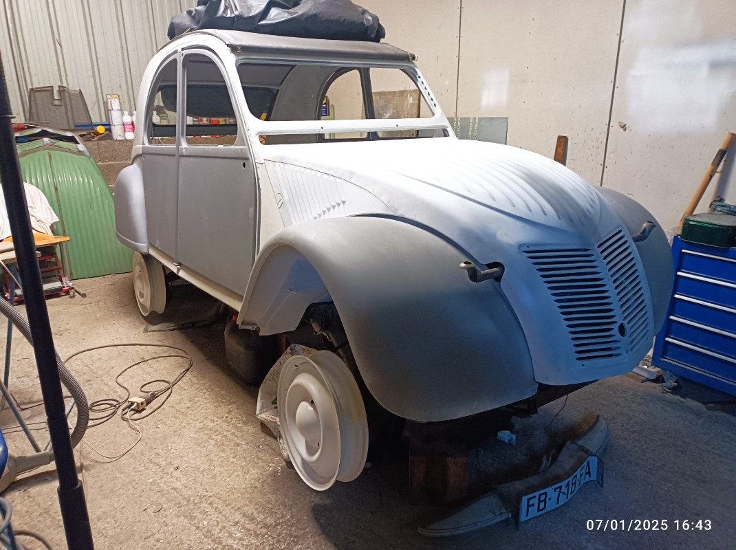

Re: resto de ma 2cv azl de 57
Posté : 06 févr. 2025, 13:13
par superazl
voici l'état des lieux :
Maintenant ajustage (voir grosse modif) des pare-chocs et alignements des portes, ailes et capot ainsi que tout l'intérieur à préparer pour apprêter l'ensemble avant peinture.
C'est pas fini mais sa avance :clap:
