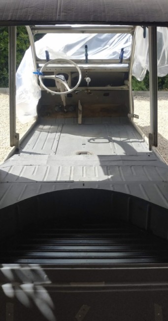

Lundi : on enlevé la banquette arrière et avant, ça fait un peu plus de place, j'ai ouvert le couvercle à l'emplacement où on peut fixer la ceinture ventrale (une option).
Sur une photo, j'ai mis une flèche, vous pourriez me dire à quoi ça sert ? Autre fixation de la ceinture ?
Ce matin, on a mis en apprêt les 4 portes (int/ext), une partie des ailes avant et le fond de coffre.
Cette après-midi, on va peindre deux portes et je pense les ailes avant au passage, pour essayer la vraie peinture (première couche).
Voici quelques photos du résultat :

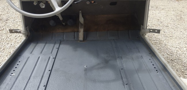

Ducoup, on a peint une première couche sur 2 portes (int/ext), sur une ailes avant, sur la malle arrière, dans le fond de coffre et une partie de l'intérieur de la caisse.
Jeudi, on fera la "vrai" peinture sur l'autre aile avant, les ailes arrières, sur le reste des portes, la jupe arrière et une deuxième couche sur les pièces où on a déjà passé une première couche.
Voici quelques photos :

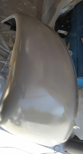

Aujourd'hui, on passé deux trois couches sur les ailes arrières, sur deux portes et sur les deux ailes avant.
La peinture est juste magnifique, ça brille :amour:
La semaine prochaine, on fera la carrosserie sur la caisse.
Voici quelques photos / vidéo :

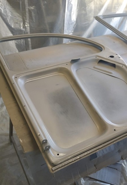

Ce matin, on a peint l'intérieur des portes + le capot arrière.
Demain, on emballera tout ces éléments.

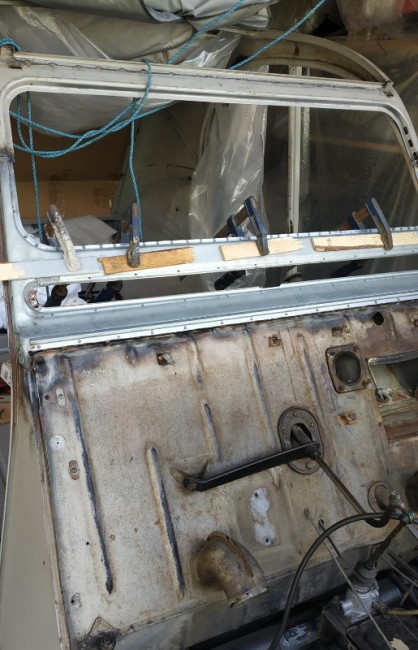

Aujourd'hui, on a soudé la baie de pare brise et le tablier ensemble au chalumeau oxy acétylène.
Après avoir fait les soudures, on a redressé la baie au niveau du volet d'air avec des serre joint.
On a bien nettoyé toutes les surfaces et on a mis du zinc pour éviter que ça rouille.
Voici le résultat :
