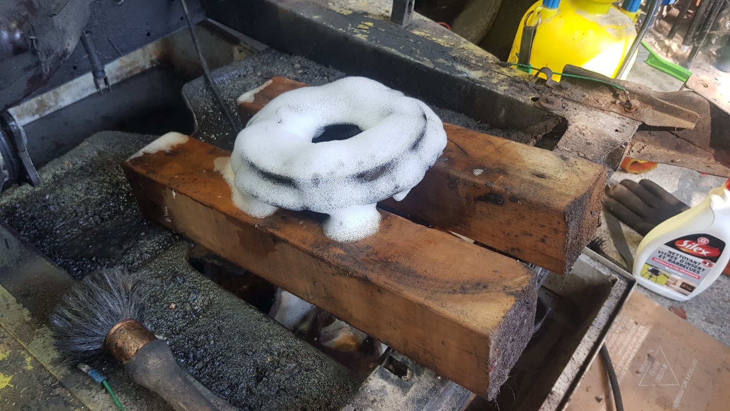

Bon... rebelote avec mon ancien moteur !
Bon ... c est pas gagné car j ai eu la merveilleuse idée de prendre un dégraissant " spécial voiture et moteur " de marque Axton pas trop chère chez Leroy merlin !
Bref... le liquide vaisselle est 1000 fois plus efficace...
Et 10000 fois moins efficace que le fond de bidon loctite de plus de 40 ans et qui étais dans le garage quand on a acheté la maison et que j ai utiliser pour l autre moteur !!!
Du coup... j ai plus qu a attendre le livreur avec mon bidon de loctite

C est pas donné mais mais ça s utilise bien dilué...
Donc il y a de quoi faire :
Loctite Greenstar 14020 7840 Bidon de Nettoyant dégraissant concentré pour Applications Multiples 5 L https://amzn.eu/d/1TjnlnZ
Si non il y a le decap'four ou le nettoyant pour insert de cheminée qui fonctionne super bien pour un prix ridicule mais il faut faire attention a ne pas en metre sur l alu ( radiateur d huile ) et sur les durites et joints !

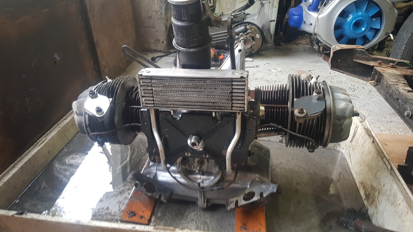

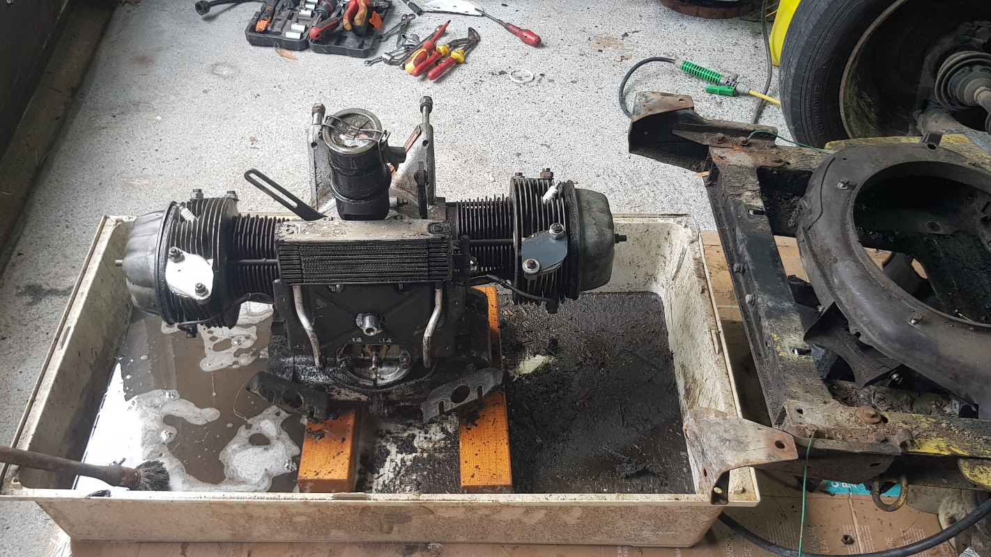

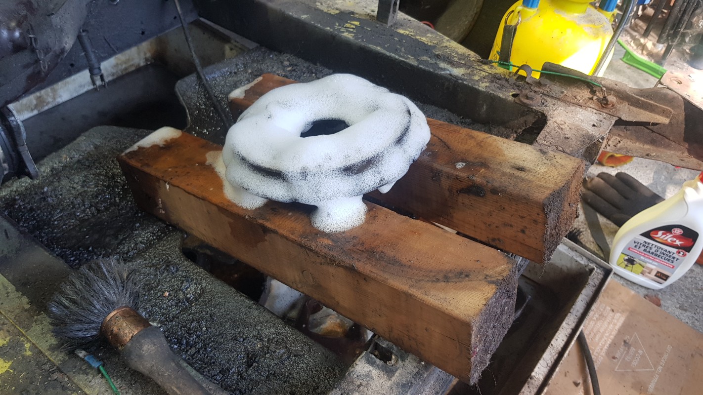

Pas envis d attendre... et comme j avais déjà fait le radiateur d huile, .... j ai fini au netoyant pour four !
Un autre moteur tout propre !
- Messages : 17422
C'est efficace !!
- Messages : 9792
Joli. Rien à dire, le decap Four marche très bien.

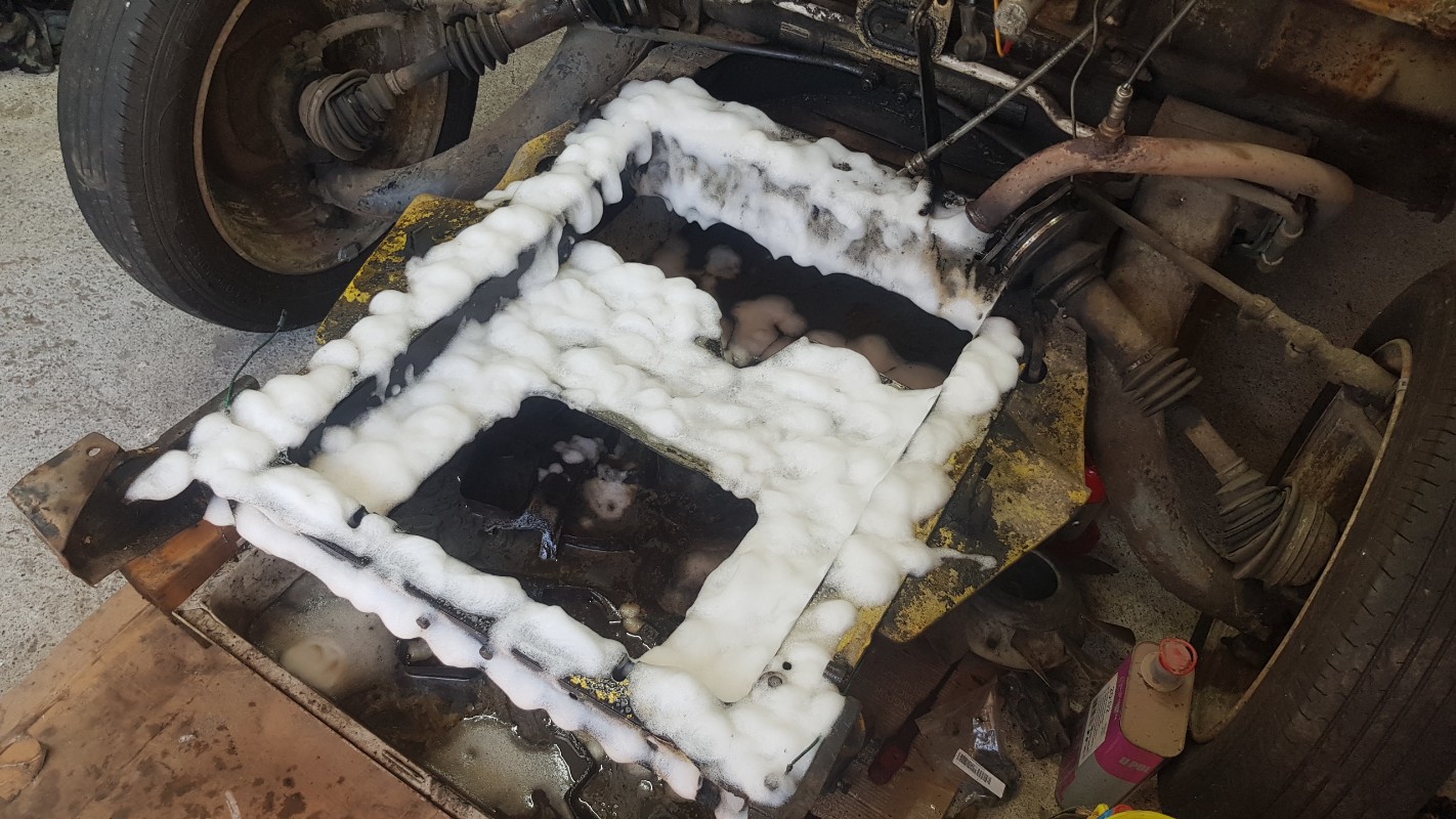

Oui ... et encore... j ai pris le moins chère... pas la marque !
Par contre, évitez au maximum l alu , ou alors ne pas laisser agir plus de 5 min sur l alu et les joints/ durites bien crade !
Rinçage à l eau et c est niquel !
- Messages : 7505
Tout à fait d'accord, pas besoin de produits spécifiques, chère, le decap four va très bien, j'ai utilisé ça au printemps quand j'ai changé mes joints, c'est top,et pour laver ma voiture et moto, du liquide vaisselle et rinçage à l'eau de pluie

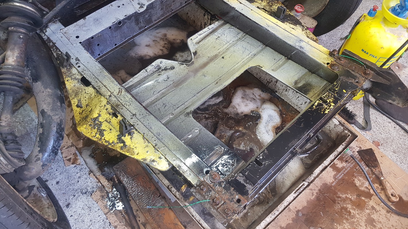

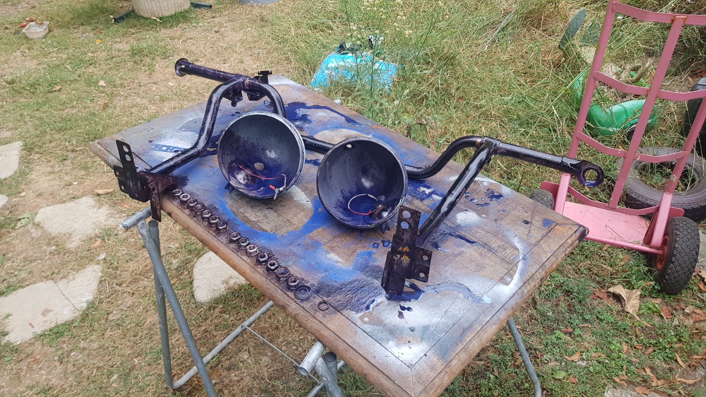

En attendant d avoir la trésorerie pour commander toutes mes pièces...
Petit netoyage et un coup de ferose sur ma nouvelle barre de feu et l intérieur de mes cuvelages
Mise en peinture demain !

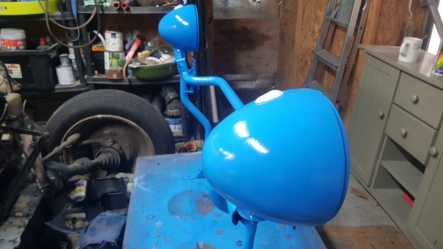

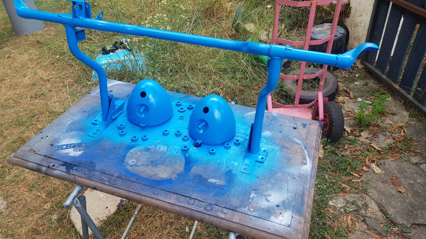

Finalement j ai eu le temps de mettre en peinture ce soir !
Plus qu a stocker tout ça bien a l abris

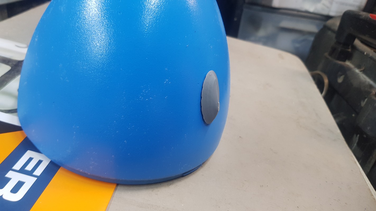

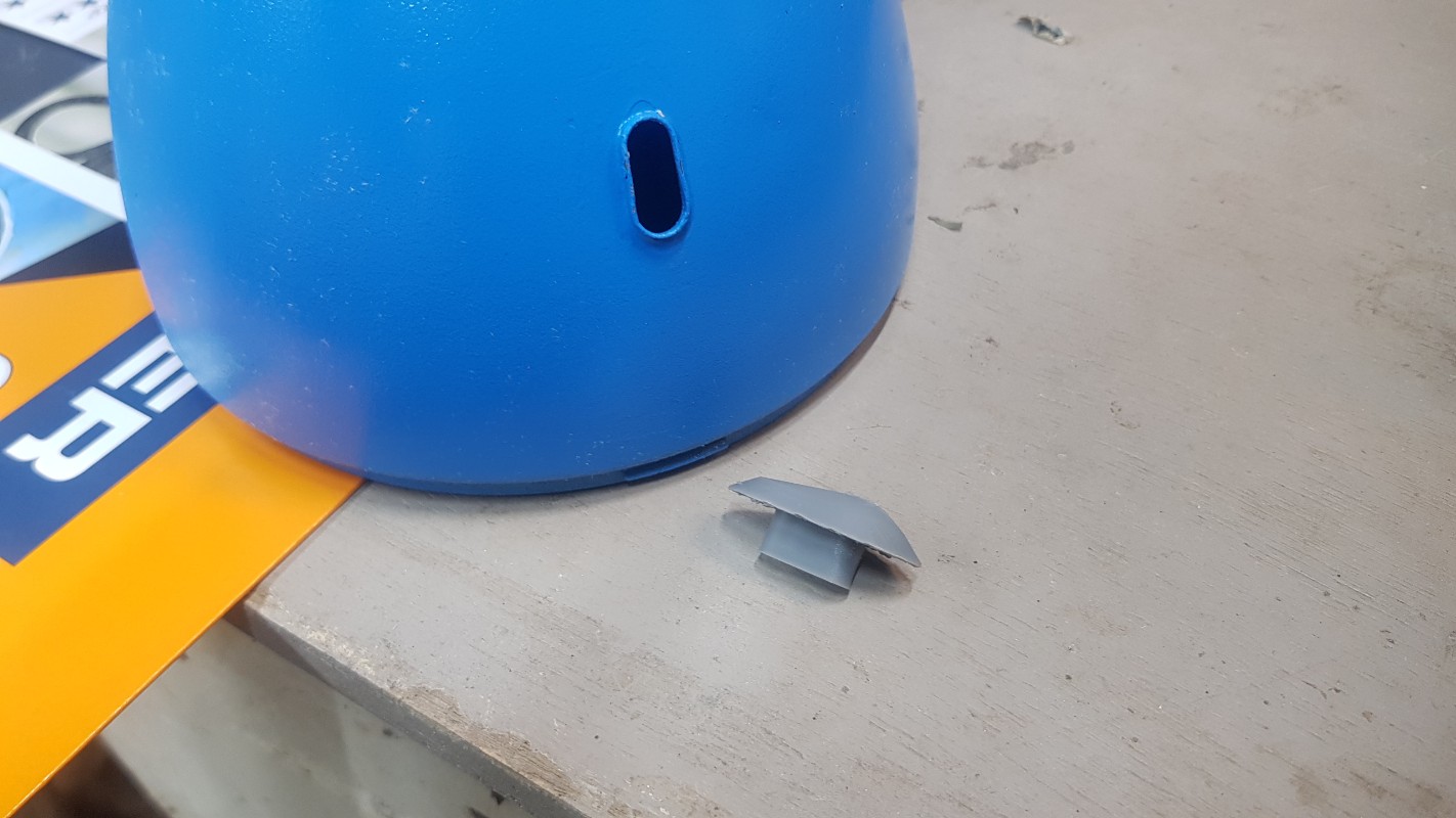

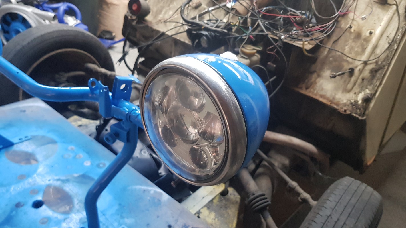

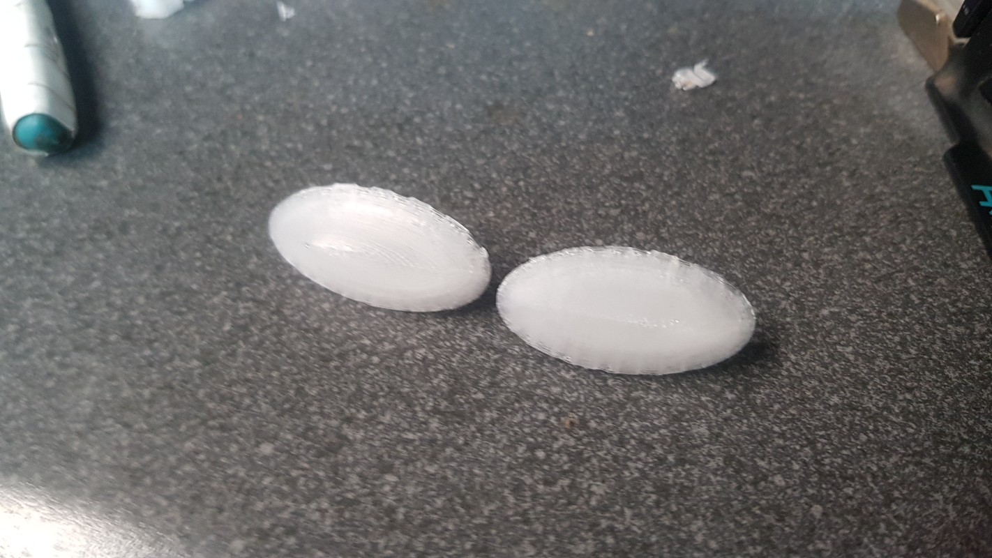

Bon aujourd'hui je me suis imprimé un prototype de cabochon de veilleuse pour mes cuvelages anciens, puisque qu ils sont difficiles à trouver et souvent chère pour ce que c est !
Ca rend pas trop mal...
Il me reste à trouver du filament abs transparent pour les imprimer au propre, les lisser a l acétone, et du coups avec 2 leds bicolore les transformer en clignotants / veilleuse

Ca rends pas mal de services !
Bon j y ai passé la matinée mais ça vaut le coup...
2h sur freecad.
1iere impression raté ( pièce qui s est décoller du plateau)
2ieme impression raté ( mauvaises cottes, ça rentrais pas )
10 min sur freecad pour modifier la pièce...
Et la 3ieme impression est la bonne
Donc encore 2 ou trois modifs sur freecad pour faire un trou dans la base pour la led et une patte de fixation et j en imprime 2 avec du beau filament teinté transparent.
Le tout pour moins 50 centimes ( matériau, électricité et usure de la machine compris ! )
Que du bonheur les imprimantes 3d a la maison !

Barre de feux terminée !
En ce qui concerne mes cabochons de veilleuse, je les ai imprimer en ABS dit " transparent "
Mais bon ... même après un lissage aux vapeurs d'acétone, c'est loin d etre transparent !
Bref a peine translucide et on veras bien ce que ça donne avec les leds RGB , et qui donc en plus de la fonction veilleuse, serviras aussi de rappel de clignotants.
Je verais plus tards quand ma trésorerie seras revenue dans le positif pour investir dans une imprimante à résine et les réimprimé...
Mais pour l instant... ça fera l affaire
Je les ai juste coller avec un peu de joints silicone.
Pour ceux que ca intéresse... n'esitez pas a me contacter, je mettrai a dispo le fichier STL et la source freecad du cabochon que j ai dessiné....
Pour les optiques led " harley" .... idem... ils ont plus de 6 ans ( j etais un des premiers à avoir fait la bidouille) je les garde pour l instant mais vus les nouveaux modèles maintenant dispos pour une bouchée de pain avec feux de jours " eyel angel " plus clignotant.... je compte les changer plus tard
Bon... maintenant... la partie la moin drôle de la resto commence !
C est à dire , virer toute l elec et mes bidouilles, demontage du tableu de bord, demontage du volet d aération et de mon pare brise en plexi, netoyage du tablier du compartiment moteur.... et en avant la visseuse avec brosse métallique pour mettre la tôle à nu sur les points de rouille pour attaquer la carrosserie dans de bonne conditions !...
- Messages : 17422
Tant qu'à être dans les travaux manuels, tes cabochons ne peuvent-ils pas servir à te faire un moule en résine, puis à couler ton fil transparent fondu (ou tout autre chose : colle en bâton ...) ?
Sinon, ta barre de phare ...pète le feu ! je trouve le cerclage Harley un peu "gros/épais" à mon goût, mais comme dit, c'est le mien !!

Oui on peut très bien faire un moule à partir de pieces imprimer en 3d... voir même carrément imprimer un moule !
Mais c est beucoup de boulot pour pas grand-chose !
Et tout en sachant que aujourd'hui, on trouve de bonnes imprimante résine à moins de 400€ et serai rentabilisé en a peine une dizaine d impression selon les pièces !
Pour le cerclage... je vois pas ce qui te choque... c est le cerclage d origine des cuvelages anciens modèles
Seul l optique led est normalement prévu pour les harley
Je l ai monté avec un adaptateur maison à base de tube pvc dans le cerclage d origine.
Pour un montage dans les cuvelages nouveau modèle, il y a quelque temps j ai dessiner un adaptateur à imprimer en 3d qui est dispo sur le net sur thingiverse
