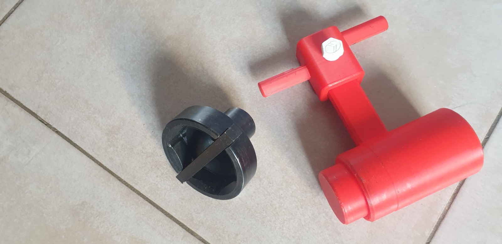

Re: Ma 2CV veut me tuer ! freinage d'un coté
elles semblent correct
mais si le dot 4 (liquide de frein) a coulé (suite a une fuite du cylindre de roue) sur les garnitures il vaut mieux changer
ces garnitures qui sont grasse maintenant
attention au choix au moment de l'achat des garnitures (si necessaire) des TWR un peut chère mais on ne peut pas trouver mieux
le cylindre de roue s'il a fuit c'est remplacement
pour le réglage des garnitures au moment du remontage procure toi l'outil en plastique rouge (18€)
c'est super pratique pour le réglage des exentriques

merci, où as-tu acheté cela ?mura03 a écrit : ↑07 avr. 2024, 13:57 elles semblent correct
comment ca marche ?

Ok, je comprends le principe

pour info, cet outil est pour les freins arrières, ca ne marche pas pour l'avant pour lequel il faut un autre outil, il y a des kits complets av & arrmura03 a écrit : ↑07 avr. 2024, 13:57 elles semblent correct
