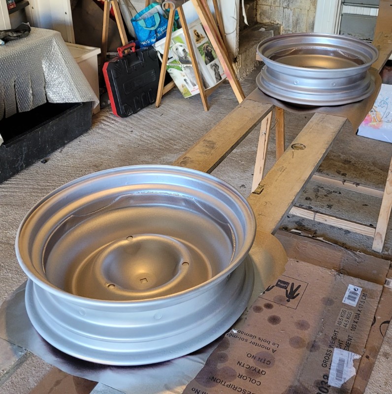

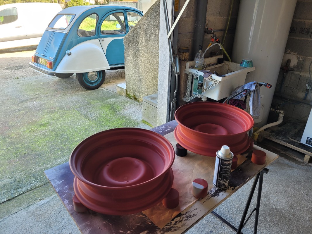

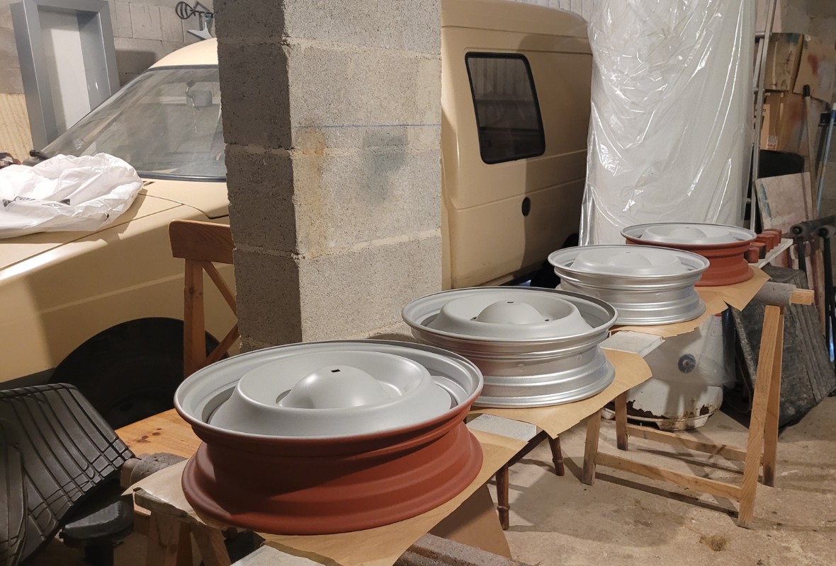

Salut à tous.
Bon, j'ai enfin un peu de temps à moi... donc je m'occupe des jantes.
Ponçage 400, 600 puis 1000 à l'eau pour celle que j'avais apprêté. Puis peinture spéciale jante sur arrière et flanc.
Puis apprêt garnissant sur la face avant.
Pour les deux autres, Ponçage puis mise en apprêt antirouille (rouge) + apprêt garnissant sur le dessus.
Résultats
La prochaine étape, ponçage et mise en couleur.
A +

C'est du bon boulot 👏👏
Messages : 7514
Re: On refait une beauté à Stroumphette
Bonjour travail, le résultat va être parfait :pouce:
Messages : 17436
T'es sûr que tu veux t'en servir et les salir ? :gnark:

:merci: les copains, mais je vous assure, les jantes sont comme la voiture, belles de loin et loin d'être belle :tirelalangue:

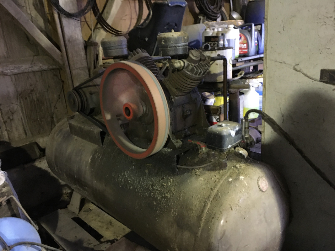

Franchement, tu devrais essayer avec un compresseur (on en trouve d'occasion pour des sommes modestes, surtout si tu disposes du courant triphasé), et un pistolet.
Je dispose de celui de mon père, un DE VILBISS qui a plus de cinquante ans.. J'apprends aussi à m'en servir...

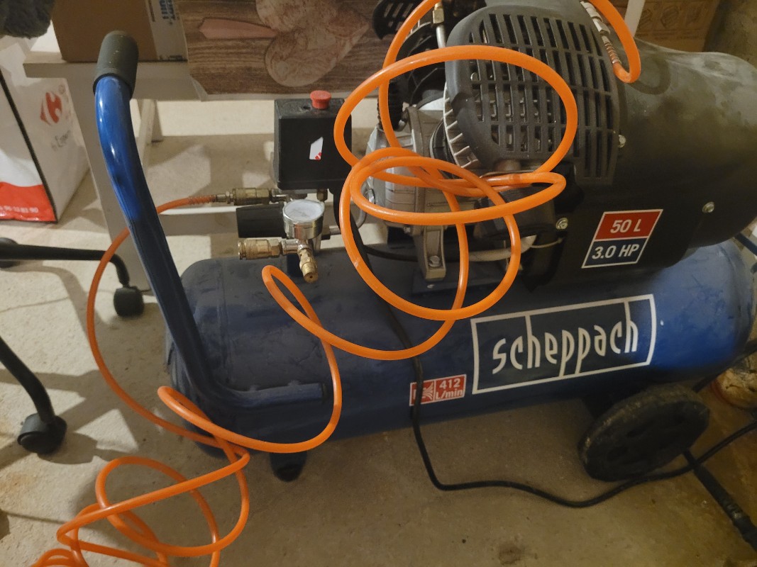

J'ai un compresseur de 50l.
Pour le pistolet, j'ai acheté sur Amazon avec plusieurs buses.
De toutes façons, je vais devoir peindre mes 4 ailes et certainement refaire mon capot, donc il va falloir m'y mettre :wink:

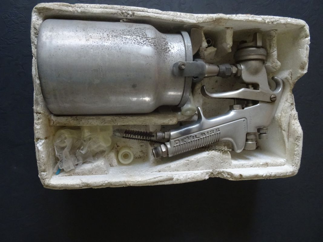

J'ai un gros compresseur, j'utilise un pistolet De Vilbiss qui était à mon père :
Bonne soirée

On verra, il débite 412 l/min.
Je commencerai par les ailes arrières qui sont moins "grosses".
Je ferai des pauses... j'ai regretté de ne pas avoir acheté un compresseur de 100l mais les finances ne me le permettais pas.

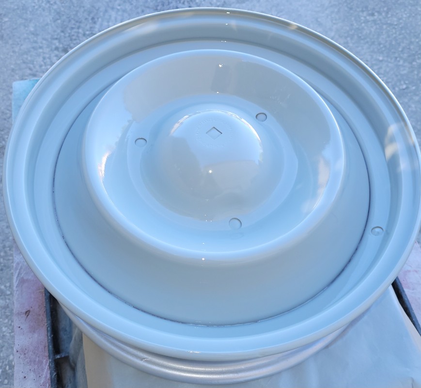

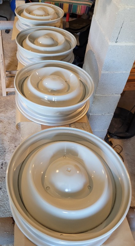

Salut à tous.
Bon, deux jours de beau temps, 15/20°C, je me lance
Une petite heure plus tard:
Voilà, je vais enlever le scotch et laisser bien sécher avant de les stocker avant montage.

:pouce: c'est beau, ça brille, je t'embauche pour mes prochaines peintures
Messages : 1757
Bonsoir Eric, bonsoir à tous,
Franchement, ces jantes sont d'une beauté.. Mieux que neuves !
La peinture semble parfaitement réussie, bravo !
La couleur, c'est gris rosé AC136 ?
Bonne soirée à tous
