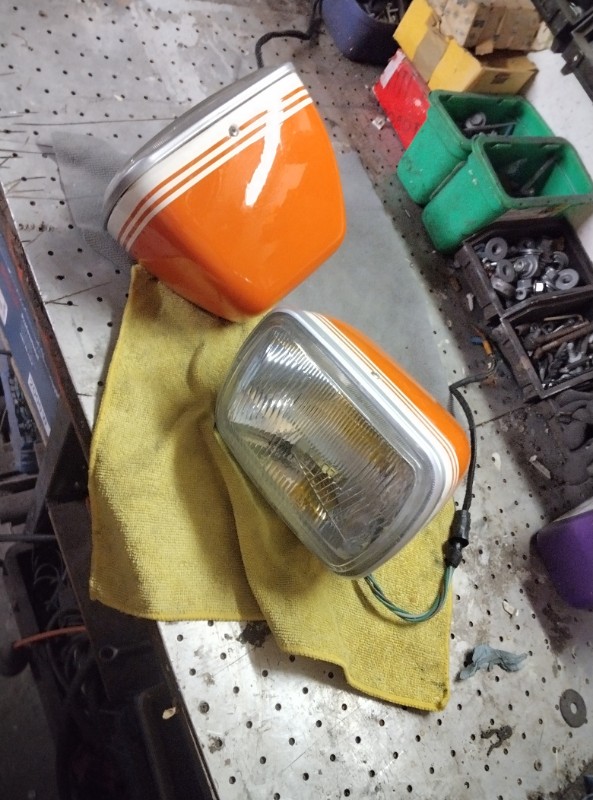

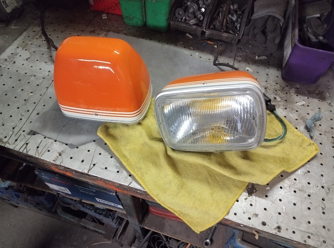

Hello non tu n est pas daltonien c le ruban de masquage demain je vernis les coques de phares tu verra les liserets blanc
Messages : 17393
Re: Restauration de ma 2eme 2cv
Paskcal a écrit : 14 janv. 2025, 20:37 Moi je suis daltonien je le vois bleu le liseré :fou:
J'ai pensé que c'était la saisie prédictive qui avait encore frappé ... :wink:

Ponçage 1200 application vernis

Dundee67 a écrit : 14 janv. 2025, 20:44 Hello non tu n est pas daltonien c le ruban de masquage demain je vernis les coques de phares tu verra les liserets blanc
Là, on les voit bien blancs !!
@Dundee67 Tu ne chaumes pas, dis donc !!

Oui j'ai bien avancé la demain je la ramène chez moi de nouveau vais faire une photo au soleil
Ah c'est bien moi ça... :)
En tout cas c'est très bien réalisé

Assemblage optiques avants
Messages : 9775
Magnifique.
Comme d'habitude, c'est du travail de haut vol.
:enchante:

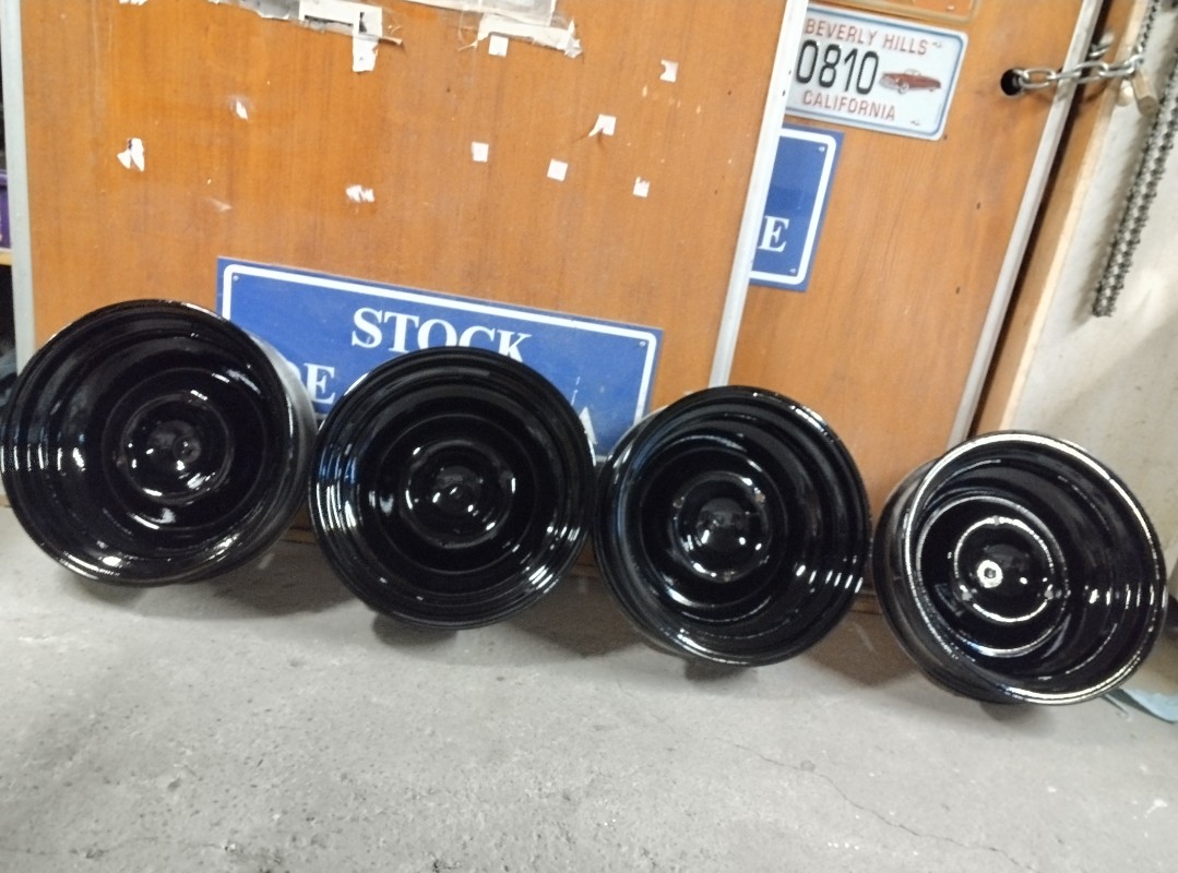

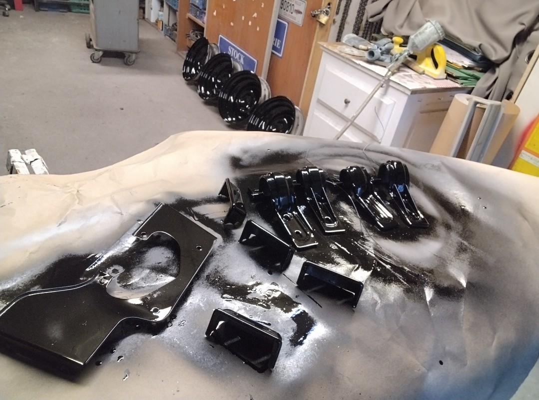

Mise en apret des jantes puis mise en peinture intérieure des jantes et charnieres de portes plastique de gâche de porte
Paskcal
Messages : 675
Localisation : Paris
Message par Paskcal »
C'est tout neuf... :cafe:
Du bon travail
Messages : 1755
C'est beau, @Dundee67 !
Franchement, que du bon travail, fait avec goût et application.
Bravo !
Bonne soirée à tous !

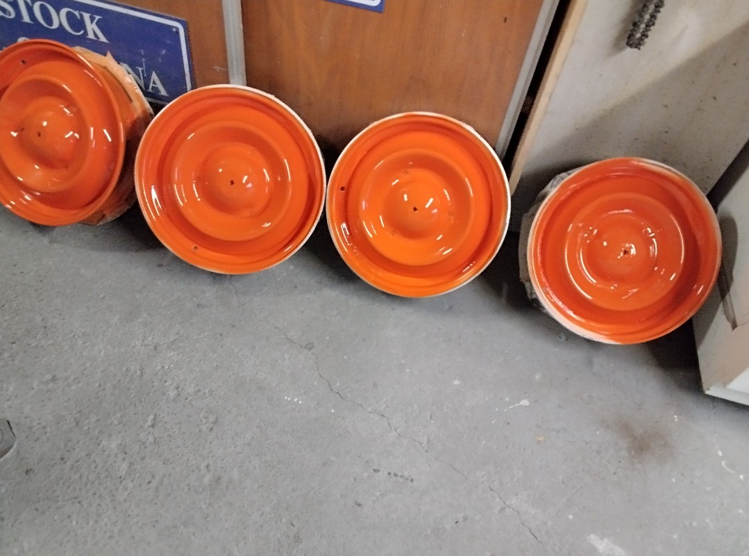

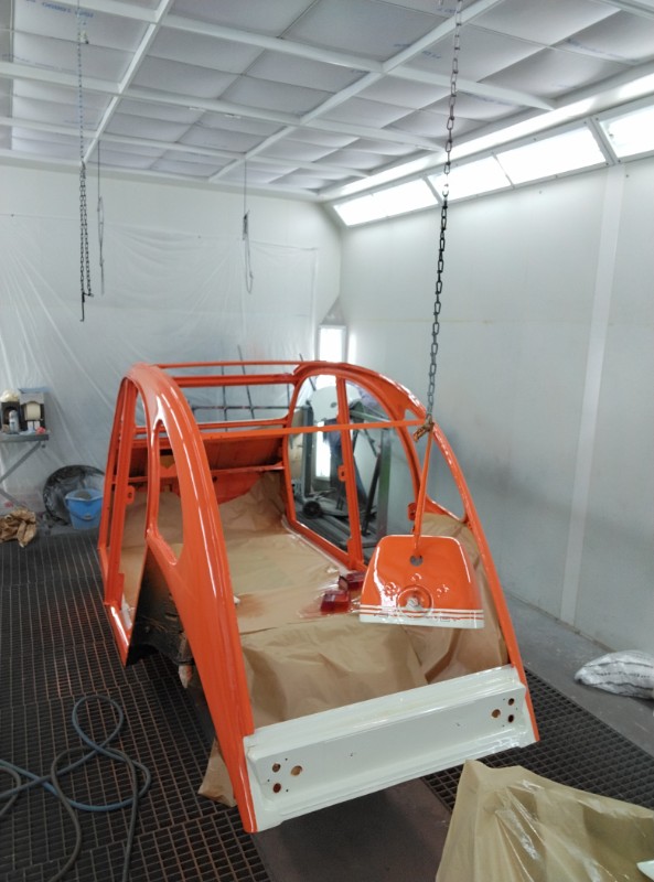

Merci cet semaine mise en peinture de l extérieur des jantes

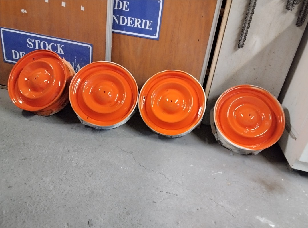

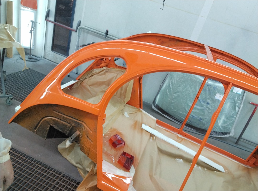

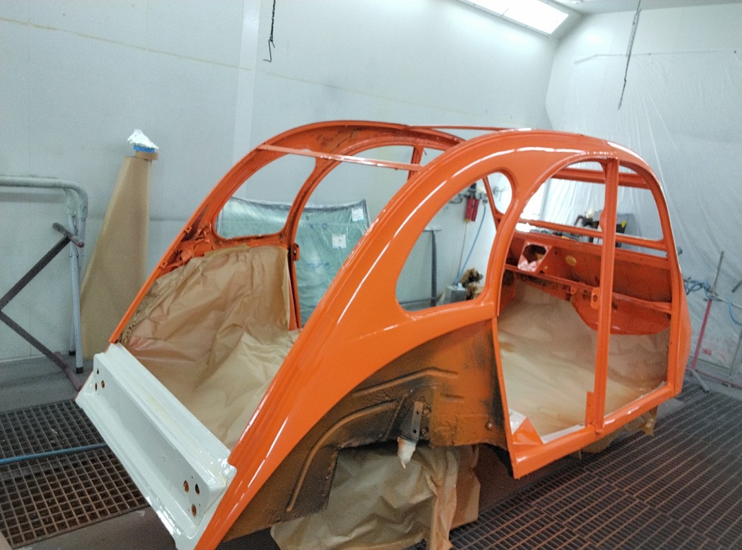

Application du orange sur les jantes le blanc prochaine étape

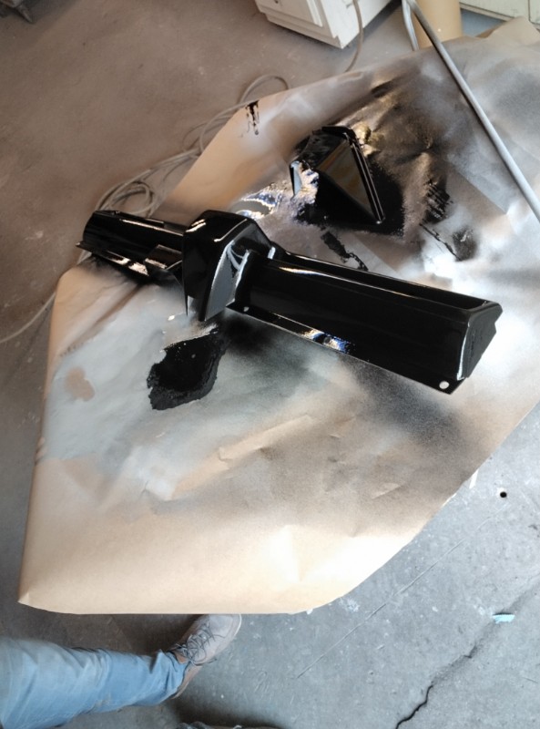

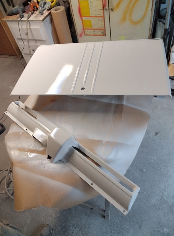

Mise en apret de la malle arrière et plastique tableau de bord
Messages : 17393
pô ... pô ... pô !!!
Trop bô !!
Messages : 9775
Deuchémoi a écrit : 29 janv. 2025, 18:23 pô ... pô ... pô !!!
Trop bô !!
Je plussoie +++++++++++++++ , j'en bave🤤

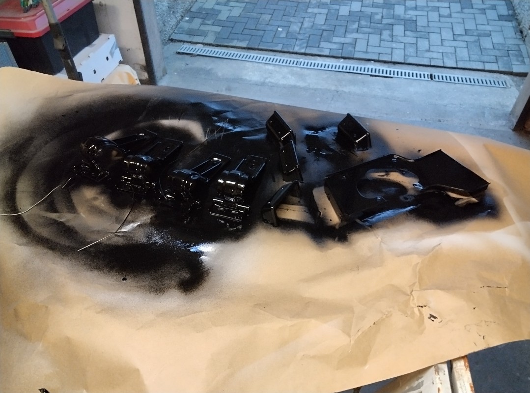

Mise en peinture tableau de bord
Messages : 9775
:amour: :amour:
Tu utilises un primaire plastique avant la peinture ou non?

Oui un primaire a la bombe mais tu peux aussi les nettoyer avec du diluant ça marche aussi

Dundee67 a écrit : 19 févr. 2025, 15:22 Oui un primaire a la bombe mais tu peux aussi les nettoyer avec du diluant ça marche aussi
Bonjour @Dundee67 tu dis que l'ont peut juste nettoyer le plastique avec du diluant et ensuite appliquer de la peinture en bombe noire, et ça tient

Peinture a la bombe jamais essayé moi c qu au pistolet bi composants sur une surface âpreté également bi composants mais essaye tu verra bien mais je pense c ava pas le faire le seul produit en bombe c l accrocheur plastique
Le diluant c juste si ta pas d accrocheur tu ramoli unpeu le plastique

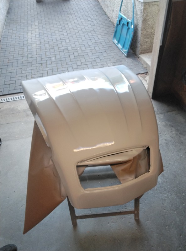

Mise en apret capote,porte avant droite,cache compteur
