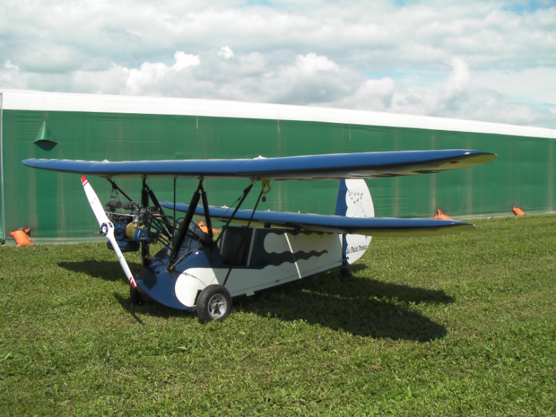

On ne risque pas grand choses avec nos deuches...
Je me balade aussi avec cet engin, et le même carburant de merde... un peu plus de stress... C'est la Deuche de l'air... :D
Flat twin de DAF 44 avionné. Mais j'ai aussi le moteur de 1935, pas encore restauré...
En attendant, AZAM tous les jours...

L'est rigolo ton avion ! :D c'est un bi-plan avec les ailes décalées, ça doit lui donner de la stabilité d'assiette malgré sa courte longueur ! ?
Cela fait quelques temps que je me pose la question de passer le brevet de pilote

Oui il est pas mal ton appareil , je suis bien d'accord les risques son pas les même que nos deuch !!
Pas fait pour moi , :lol:
