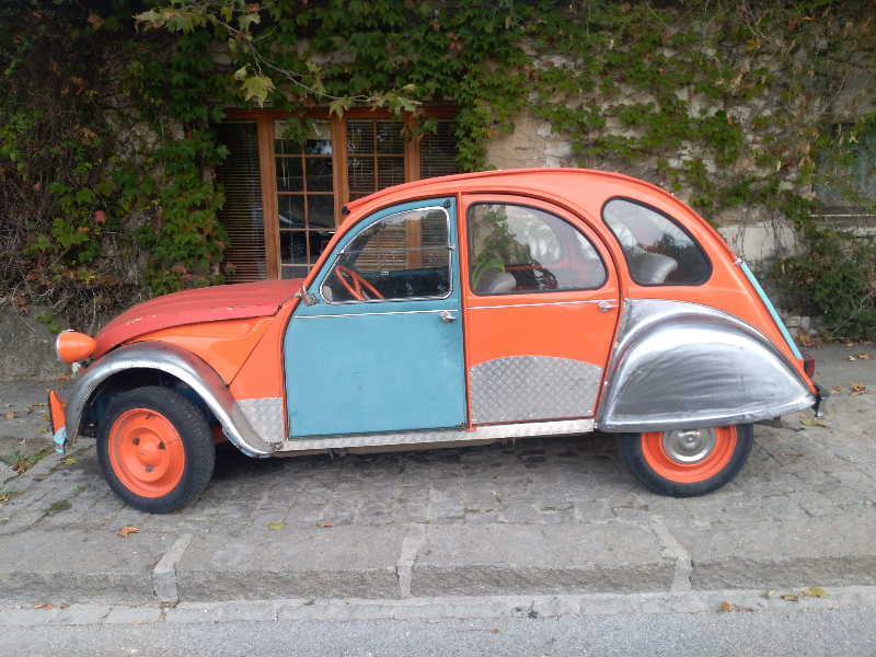

ce qui lui donne un coté "roots"....
mais j'aime bien...cela ira bien avec les ajouts en tôle en grain de riz sur les portes....
il manque les portes avant, le capot et la malle arrière...
encore du boulot mais j'avance...
depuis changé moteur, batterie, vis patiné, "refait" 2 démarreurs qui marchent a merveille (grâce au conseil obtenu sur le site...!!!)..........la routine quoi....
hiohihihi. :laughing:

et une capote neuve de MCC que je trouve TRÈS qualitative...
voila merci et au prochain épisode...

si j'avais pu chromé les ailes, je l'aurais fait sans hésiter une seule seconde....effet 70...j'aurais ADORÉ...
mais le chrome c'est devenu EXTRÊMEMENT cher...
dommage.

I agree with your words... Re your Post Alx. member .
Chroming the Front wings would cost more than the Cars worth...
However I am amazed at how your look, Sanded down and Varnished.
A secondary idea, could be to Coat them with Aluminum Brush formula Paint , Half Paint half pure clear Varnish... mixed yourself...a very minimal cash outlay.
P.S Aerosol cans ... are no use, in my suggestion, its to thin a coating,I always favor the paint Thick like Jam.
I have just used this method today , in readiness for tomorrows plan of action, a Kingpins change ,its just as easy swapping a pair of Axle arms , I have a Donor Pair re-assembled. instead of knocking out old King pins, in situ on the vehicle, I build them up, and Test them in a Huge Vice, with a tubular Bar inserted thru the Hub center hole, to determine there is no sloppy play imminent. Its easier this way than slogging away with a heavy hammer under the Wheel arch area.

Je crois qu'il existe de la peinture chrome en aérosol et pas alu comme le suggère old2cvman :salut:

donc avec quelques sous économisé...continué la restauration...de ma titine d'amour.
acheté peinture...puis peint...
ensuite, donc commencé par le joint....ouhhhh galère...long mais j'y suis arrivé.... :pensif:
Re: renovation 2cv6
Posté : 04 juin 2020, 20:12
par alx
puis remonté les vitres, le mécanisme de serrure, les poignées, les chromes des vitres et la barre de chrome tout passé au bullgom, le crochet fixation de vitres...

avec laquelle j'ai eu des soucis....posé la porte et impossible de la fermé, elle bloquait vers le bas....
après moultes réflexion...j'ai mis 2 cales entre la porte et la charnière.
voila....la suite au prochain épisode....j’espère pas dans 1an et demi :mdr: :mdr: :mdr:

j'avais oublié....voila ce que cela donne.
bon ce n'est pas la plus belle des titine, et ce n'est pas fini....mais moi je la trouve belle.....hihihihihiihi
