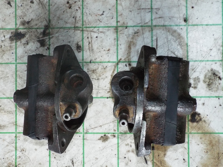

J'ai réussi à démonter les cylindres de roues avant. :laughing:
Ils sont fixés par une vis à travers le plateau de frein, comme toutes les 2 CV, mais c'est une vis 6 pans de 12, au lieu de 10. Seules des clés plates à fourche ou à oeil peuvent passer pour les démonter.
Les vis étaient bloquées par la rouille et je les ai un peu abîmées en essayant de les dévisser avec une clé plate, qui a ripé ; idem avec une clé à oeil. Il aurait fallu une clé 6 pans et non 12 pans, mais ça n'existe pas en clé à oeil. J'ai donc pensé utiliser une clé de tuyauteur, qu'on se sert pour démonter les tuyaux de freins, et qui a presque 5 pans :laughing: J'en ai acheté une, mais elle ripe aussi, peut-être parce que les têtes de vis sont abîmées.
Mais surtout parce qu'il y a un léger jeu entre les pans de la tête de vis et ceux de la clé, de l'ordre de quelques centièmes, mais ça suffit si la vis est récalcitrante.
J'ai donc pris ma plus belle lime tiers point et j'ai entrepris de limer deux pans opposés de chaque vis pour les amener à 11 mm, et utiliser une clé plate de 11. Mais j'ai limé de façon qu'il n'y aie aucun jeu ; l'écartement des fourches de la clé de 11 est de 11,15 mm, et la cote entre les deux pans limés est exactement de 11,15 mm.
De cette façon j'ai pu enfin dévisser ces :enerve: de vis.

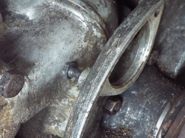

Mais, une des deux vis ne peut être ôtée : elle butte sur le carter de boite. Pour l'enlever il faudrait démonter le plateau de frein, et pour cela démonter le demi-arbre de sortie de boite et donc démonter la boite, tout ça pour une vis. Tant pis, elle restera et je remonterai les cylindres de roue réparés avec une vis de 12 et une vis de 11/12 :lol:
Les cylindres de roue droite et gauche. Ils ne sont pas identiques mais symétriques. Et il n'y a pas de pare poussière.<br />J'ai mis un élastique pour éviter que les pistons sortent sous l'effet du ressort intérieur.

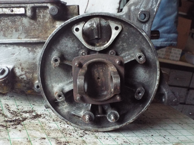

Une des vis de fixation reste prisonnière...
Le plateau de frein en alu déshabillé.

Re: Renovation 2 CV type A
Posté : 20 juil. 2016, 19:54
par zamzam
Salut !
Il aurait effectivement fallut démonter les plateaux pour pouvoir dévisser tes cylindres de roue plus facilement et pour cela il n'est pas nécessaire de démonter la boîte mais juste les sorties non ?
Et encore même pas ! Si c'est c'est comme sur les AZ il y a juste 4 écrous a sortir et tu peux décoller ton plateau et passer une clé à pipe !? :|

zamzam a écrit :Salut !
Et le cardan ne gène pas ?
Je ne vois pas comment le plateau peut sortir sans enlever le demi-arbre de sortie de boite, mais comme je n'y connais rein en matière de démontage de boite....

Effectivement j'ai vu sur un document Citroën que pour ôter les cylindres de roues avant il faut démonter les plateaux de frein. Encore une belle innovation Citroën :shock: Heureusement qu'ils ont rectifié le tir dès 1952.
Pour mes cylindres de roue avant justement, qui sont légèrement piqués, j'ai trouvé sur le Net une entreprise qui se fait fort de remettre à neuf les cylindres de roues. Il s'agit de Freinage 95 à Bazens dans le Lot-et-Garonne. Quelqu'un les connait-il ?
Ils proposent de les reconditionner pour un prix de 55 à 90 euros, la fourchette est large. C'est presque le prix, 100 euros, auquel j'en avais trouvé des neufs il y a plusieurs années et que bêtement je n'avais pas achetés.

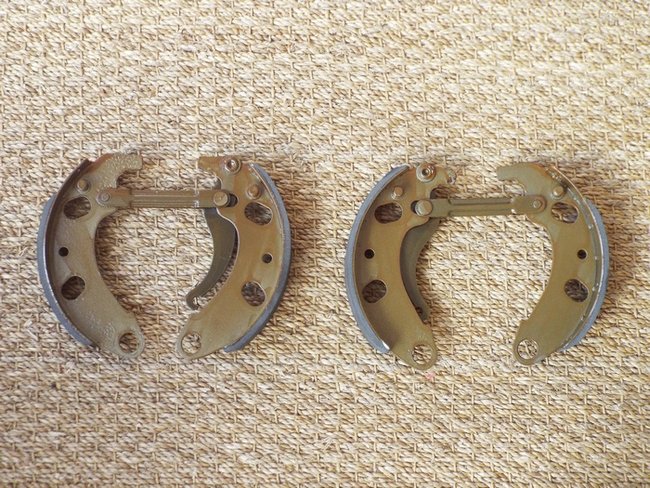

Par ailleurs il y a deux ressorts de rappel des mâchoires de frein sur chaque frein, quatre en tout pour les freins avant. Ces ressorts ne sont plus refabriqués et sont différents de ceux des 2 CV AZ. Je me suis donc adressé à un fabricant de ressorts, trouvé aussi sur le Net ; il me propose d'en fabriquer quatre à 16 euros pièces.
Ca commence à être mes chers freins :lol: Et je n'ai pas encore le devis pour faire regarnir les mâchoires. Mais ça je le fais faire chez moi : il y a un rectifieur qui fait ça très bien, j'ai déjà fait appel à lui pour mon type H.

Pour mes cylindres de roue (et les maître-cylindres) lorsqu'il sont légèrement piqués je passe un coup de honoir et ils reviennent impec ! :wink:
Oui, j'y ai bien pensé, mais au moins un des cylindres est bien piqué : il y a des petits trous. Evidemment leur profondeur est de l'ordre de quelques centièmes, est-ce récupérable au hodoir ?
Merci Derio pour cette information sur Freinage 95. :merci:
Posté : 25 juil. 2016, 21:07
par zamzam
bob41 a écrit : au moins un des cylindres est bien piqué : il y a des petits trous. Evidemment leur profondeur est de l'ordre de quelques centièmes, est-ce récupérable au hodoir ?
Ben je pense que même jusqu'à 3 ou 4 dixièmes c'est rattrapable, les coupelles caoutchouc sur le pistons tolèrent au moins ça !
P.S. : Après quelques recherches il apparaîtrait que le plus approprié serait un honoir à boules mais que le ratrapage ne serait que de 2 ou 3 centièmes, de quoi rattraper un léger piquage mais pas plus ...
Posté : 25 juil. 2016, 22:33
par bob41
[/quote]
Ben je pense que même jusqu'à 3 ou 4 dixièmes c'est rattrapable, les coupelles caoutchouc sur le pistons tolèrent au moins ça ![/quote]
Et un honoir peut rectifier 3 ou 4 dixièmes ? Ca me parait énorme. Les "lames" sont en pierre il me semble : ça peut pas taper autant que ça dans l'acier.
Même les honoirs à boules ne sont donnés que pour 0,02 à 0,03 soit au maxi 3 centièmes.

A mon avis c'est pas bon de vouloir récupérer tes cylindres sil sont piqué, même que tu lève 3 ou 4 centièmes!! ou moins ou plus, après il faut monter
les coupelles est piston cote réparation , sinon il risque de plus être étanche, a ta place je monterai deux neuf même sil son pas d'origine,mais au moins
tu est sur qu'il vont freiner correctement,il est quand même bien d'avoir une 2 cv qui sarrette quand le chauffeur le désire , est non la 2cv :lol: ( c'est mon simple avis bien sur )
Posté : 26 juil. 2016, 09:33
par bob41
Le problème, mon cher Renato, c'est que ces cylindres de roue ne se refabriquent plus :shock: et qu'on ne peut pas adapter des cylindres plus récents, ni d'ailleurs les mâchoires que je vais faire regarnir.
Voir les photos que j'ai envoyées plus haut.
Ces cylindres et mâchoires ont été montés jusqu'en juin 1952, après c'est du classique.
Pour les cylindres, je vais les envoyer chez Freinage 95, qui les rechargent si nécessaire en chromage dur et les ré-alèsent au bon diamètre pour pouvoir y loger des coupelles neuves, qui, elles, sont toujours fabriquées puisque c'est du 1 pouce.

bob41 a écrit : Pour les cylindres, je vais les envoyer chez Freinage 95, qui les rechargent si nécessaire en chromage dur et les ré-alèsent au bon diamètre pour pouvoir y loger des coupelles neuves, qui, elles, sont toujours fabriquées puisque c'est du 1 pouce.
Oui c'est la meilleure solution ; j'ai vu aussi qu'il était possible de "chemiser inox" les cylindres de roue (c'est peut-être la même chose ?) ...mais je continue de penser qu'il est possible, dans une certaine mesure, de honer un cylindre de roue ou un maître cylindre pour le rénover... :wink:

J'avais détecté du jeu aux axes de pivots. Du moins c'est ce que je croyais, mais je n'avais pas fait un contrôle correct : j'avais juste secoué les roues posées au sol (sans beaucoup de charges puisque tous le compartiment moteur est vidé).
J'ai donc démonté les fusées, à droite d'abord, ceci a son importance :D
J'ai pris ma douille de 32, le cliquet et un grand tube d'un mètre pour faire levier (je n'ai pas de clé à chocs :( ) et j'ai commencé à desserrer l'écrou ; c'est toujours un peu dur au départ, mais ça a tourné un peu. Et puis je me suis rappelé que sur ces premières 2 CV l'écrou de fusée de droite a un pas à gauche et inversement : je vissais donc au lieu de dévisser :shock:
C'est comme ça que je me suis rendu compte que le roulement n'était pas assez serré :fou: . et que le jeu venait de là.
Effectivement, pas de jeu à l'axe de pivot, pas de jeu au roulement ni à la rotule de direction, juste à la crémaillère, mais c'est normal. A croire que cette auto a été révisée avant de s'endormir pour 33 ans. Encore que vu l'épaisseur de terre qu'il y a partout elle a du faire quelques passages à travers champs avant.
Il y a aussi un peu de jeu aux cannelures de la fusée.
J'ai aussi démonté les batteurs pour les nettoyer et les repeindre et comme ça je peux nettoyer correctement tout le pivot.
Par ailleurs je viens de recevoir les mâchoires de frein avant que j'ai fait regarnir par SCIN à Sembadel-Gare dans le 43. Je les avis envoyées le 27 juillet. C'est du rapide et très bien fait.
Les garnitures refaites.
