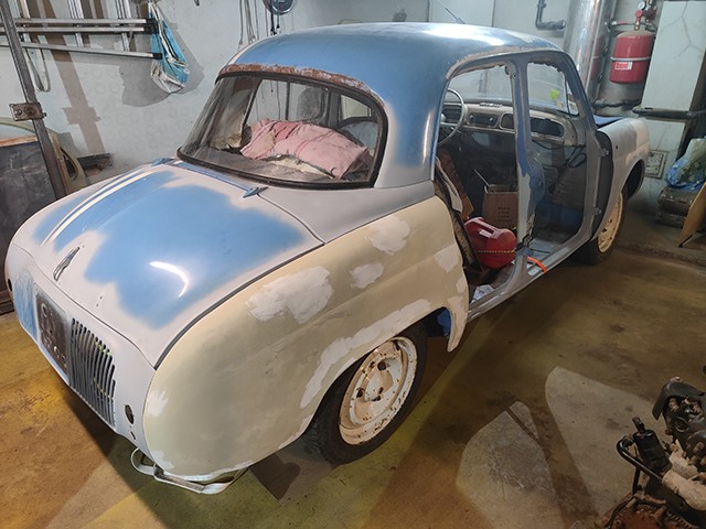

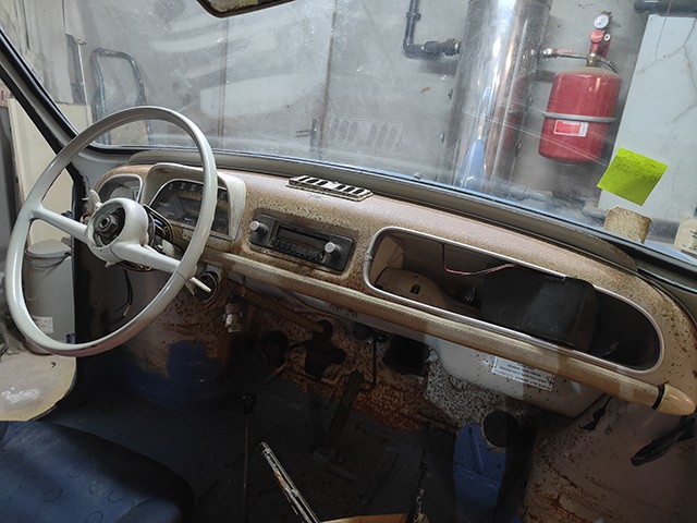

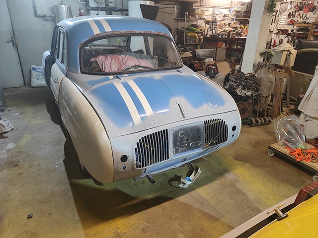

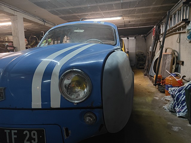

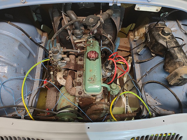

Sinon, et c'est pourquoi je fais un second post, je pense que certains vont me dénoncer comme traite (ce n'est pas une Citroën).
Après la rénovation de ma 2CV, je vais bientôt commencé une autre rénovation.
Quelques petites photos de la nouvelle arrivé dans mon garage :
Il y a théoriquement un peu moins de travail que sur la 2CV, car il n'y a pas de rouille perforante, sauf en bas des portières.
Si cela intéresse certain, et puisque je pense faire un sujet Restauration pour cette Dauphine, comme j'ai fait ici pour la 2CV, quand je commencerais ma restauration, je mettrais un lien vers le sujet.
Ne taper pas trop fort quand même ;)

Bonjour @Filofax très bonne idée de redonner vie à cette Dauphiné,avec les couleurs GORDINI, toute une époque, :triste: mon frère avait en 1970 une Ondine jaune, que de bon souvenirs, tu peux nous faire participer à ta rénovation, c'est une voiture populaire de la même époque que nos 2CV

@Filofax : tu feras gaffe ! je crois que le moteur n'est pas du bon côté :D
Ok je sors...
Sinon, tu as une CG en bonne et due forme ?! ok, je ressors ;)
Bonne resto !

CHARLYSTONE a écrit : 30 sept. 2024, 12:16 Bonjour @Filofax très bonne idée de redonner vie à cette Dauphiné,avec les couleurs GORDINI, toute une époque, :triste: mon frère avait en 1970 une Ondine jaune, que de bon souvenirs, tu peux nous faire participer à ta rénovation, c'est une voiture populaire de la même époque que nos 2CV
Elle n'a vraiment que les couleurs de Gordini.
D'ailleurs, les Dauphine n'ont jamais eu ces couleurs de série, et les Gordini n'avaient de distinction que le G sur le couvre culbuteurs et elles ne faisaient que 3cv de plus.
La mienne est de 1961, donc oui, une petite contemporaine des AZAM ;)
