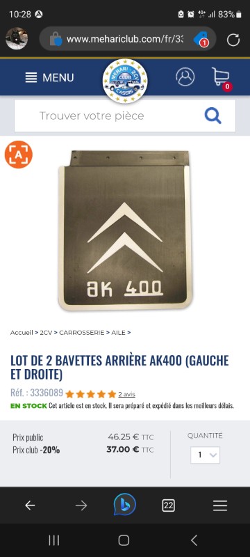

Eric13190 a écrit : 14 mai 2023, 10:29 Salut @lucky40
Il y en a là
https://www.mehariclub.com/fr/3336089-- ... et-droite/
Super merci Eric. Elles sont vraiment sympa ces bavettes. Peut être qu'ils ont aussi le logo "CITROEN 400" ?
Posté : 14 mai 2023, 17:45
par RICMAN41
lucky40 a écrit : 14 mai 2023, 13:39 [quote=Eric13190 post_id=205523 time=<a href="tel:1684052970">1684052970</a> user_id=6856]
Salut @lucky40
Il y en a là
[/quote]. Oui chez méhari cassis il a l’adhésive 400 je viens de regarder dans « adhésif «

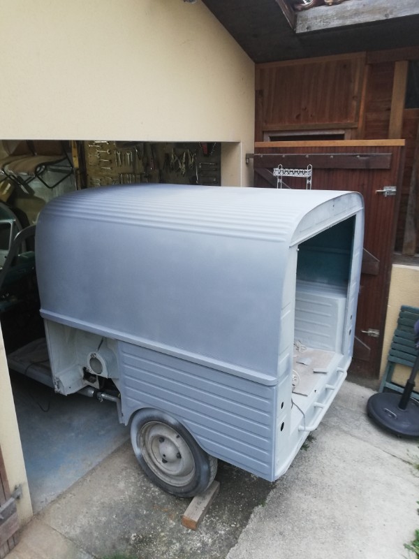

Cela fait un moment que ce post reste muet ! La cause en est principalement la banalité des travaux en cours...à savoir le ponçage et l'apprêtage de la caisse de l'AK 400.
J'en ai fait une, je n'en referai pas deux vous pouvez en être certain !!!
Au total, environ 80 heures de préparation anti corrosion, ponçage, apprêtage, masticage, ponçage, apprêtage, re ponçage avec trois grains différents , 120, 180, 320 ou 400 à sec.
Un travail de fourmis, fait par un seul homme, qui aurait aimé être une fourmi pour avoir de l'aide ! Le côté pénible c'est la tôle ondulée du toit, une galère !
Et il me reste encore l'ultime surfaçage au grain 800...bon ça devrait aller plus vite cette ultime étape avant l'envoi de la caisse en cabine de peinture.
Quelques photos pour illustrer :
Cette semaine je m'attaque à la préparation avant peinture du capot qui est déjà sous apprêt...un bon morceau quand même :

La perfection ? je n'en dirai pas tant. J'ai juste fait en sorte que la peinture finale soit correcte, je ne cherche pas l'état concours loin s'en faut !
Mon peintre carrossier m'a demandé de poncer au grain 320 à sec, j'ai poncé au 320 et/ou 400 à sec et demain je fais un surfaçage au grain 800 à l'eau pour affiner encore un peu plus le support.

Alors là, je suis sans voix, il faut faire autant de passe.
Le 120 n'est pas t'il trop agressif.
Que de boulot, bravo :clap:
J'adore avoir des nouvelles de Bleuette et il le tarde de la voir finie.
Vivement la suite.
Bon courage pour le 800.

Mon apprêt garnissant était assez dense et irrégulier et c'est avec le 120 en première passe (légère) que j'ai obtenu le meilleur résultat, (et le plus rapide), pour égaliser la surface avant de passer le 180, puis le 400. Après cela, nettoyage au dégraissant lent avant peinture pour ôter toute les poussières et application d'un apprêt acrylique gris en bombe, bien plus liquide que le BESA, pour obtenir une surface correcte. C'est cet apprêt de finition que je vais surfacer au 800 à l'eau. Après, la peinture finale sera comme elle sera. Je laisse la main au carrossier, l'objectif étant d'avoir un résultat final acceptable visuellement. Il y aura certainement quelques imperfections ici ou là, qu'importe, j'en prends mon parti ! J'ai hâte moi aussi d'en terminer avec cette phase chronophage et épuisante et d'en voir l'issue ultime : le bleu pétrel de Bleuette... :pense:

Et moi donc ! la caisse est prête extérieurement pour la peinture Bleu Pétrel , l'intérieur est traité au férose sur tout les points de rouille et poncé puis nettoyé au dégraissant lent UPOL. Il ne me reste plus qu'à peindre au pinceau l'intérieur avec un bleu clair qui s'apparente au bleu pétrel à s'y méprendre (RAL 5012)...et même si j'ai une petite différence de teinte, ce n'est pas grave, ce n'est que l'intérieur, intérieur que je vais habiller en contreplaqué de 10 mm en recouvrant le sol, les côtés et le dessus des passages de roue...Une fois fait l'intérieur le peintre viendra chercher Bleuette et le capot que je vais lui laisser le soin de peindre ( pièce trop importante pour moi ). Tout le reste, ouvrants et ailes + panneaux latéraux, je vais me le faire cet été...tranquillement , je n'ai pas besoin de beaucoup de place et si je foire une peinture, c'est plus simple à reprendre...Bon faut pas la foirer trop de fois non plus...sinon c'est envoi au carrossier-peintre...

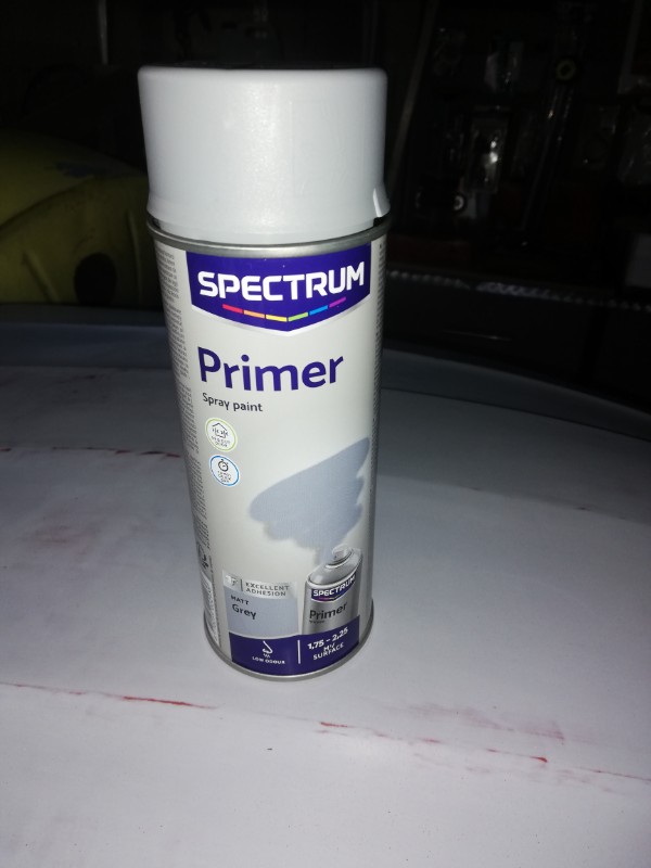

Un grand bravo pour ton travail de fourmi titan lucky !!
tu dis que tu as utilisé de l’apprêt épais Besa: tu regretes ou tu étais obligé pour corriger les imperfections ?
j'ai mis de la férose aussi par endroit, tu as recouvert avec quoi dessous, ton Besa partout ?
je te relis et tu parles de bombe grise, tu as pris quoi comme marque ?

L'apprêt BESA est un bon apprêt . Il faut le connaître et ce n'était pas mon cas...Le problème que j'ai eu, c'est une épaisseur de répartition très inégale sur la caisse qui m'a obligé un ponçage long et pénible. Il est noté sur la boîte qu'il n'est pas utile de le diluer, c'est ce que j'ai fait en respectant la consigne, sauf qu'après coup, si c'était à refaire je le diluerai avec du diluant standard. C'est d'ailleurs ce que j'ai fait sur le capot et j'ai eu une finition moins épaisse mais bien plus régulière et donc bien plus facile à poncer. Voilà pour le BESA en apprêt garnissant.
Concernant le Férose il peut être peint directement avec n'importe quelle peinture.
Pour les bombes d'apprêt de finition, je prends celles qui sont vendues à 3 euros chez Action. C'est un produit pas cher qui convient bien pour finir l'apprêtage d'une tôle déjà traitée à l'apprêt garnissant et poncée au préalable. Je ponce au 800 à l'eau pour finir et j'obtiens une surface bien lisse...
voilà la marque de la bombe, c'est de l'acrylique donc qui va avec tout les supports et peintures, je vais en passer sur le capot pour poncer au 800 à l'eau en suivant :
