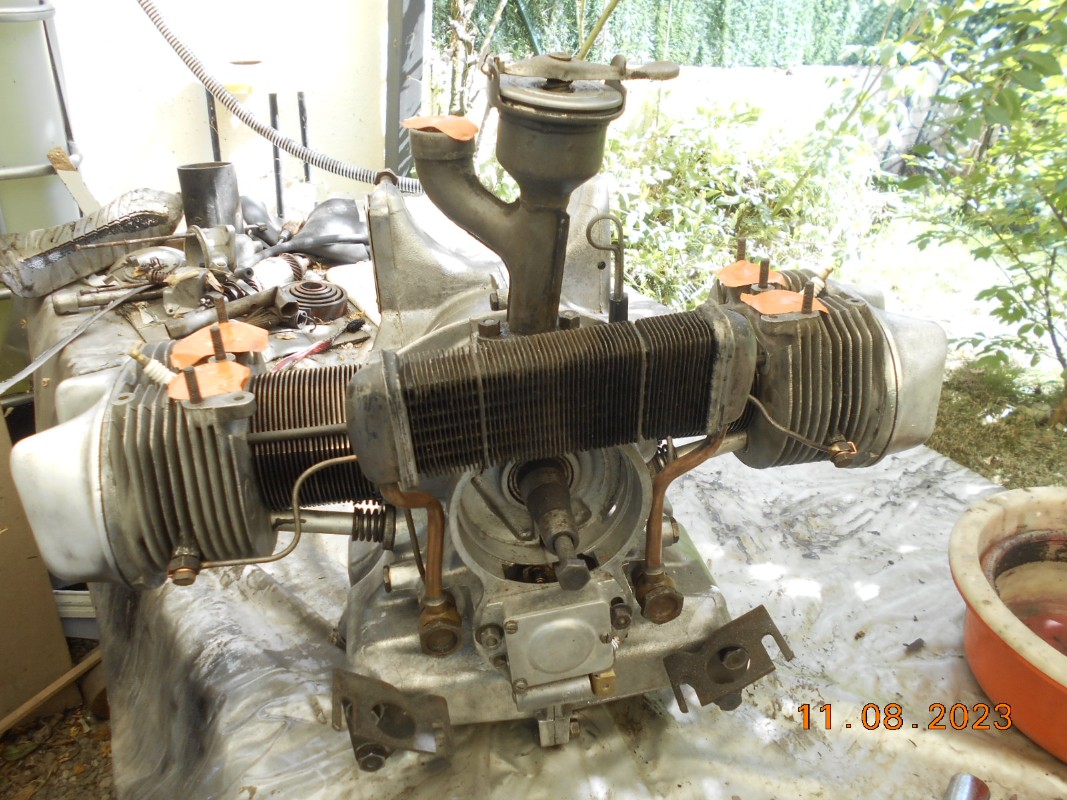

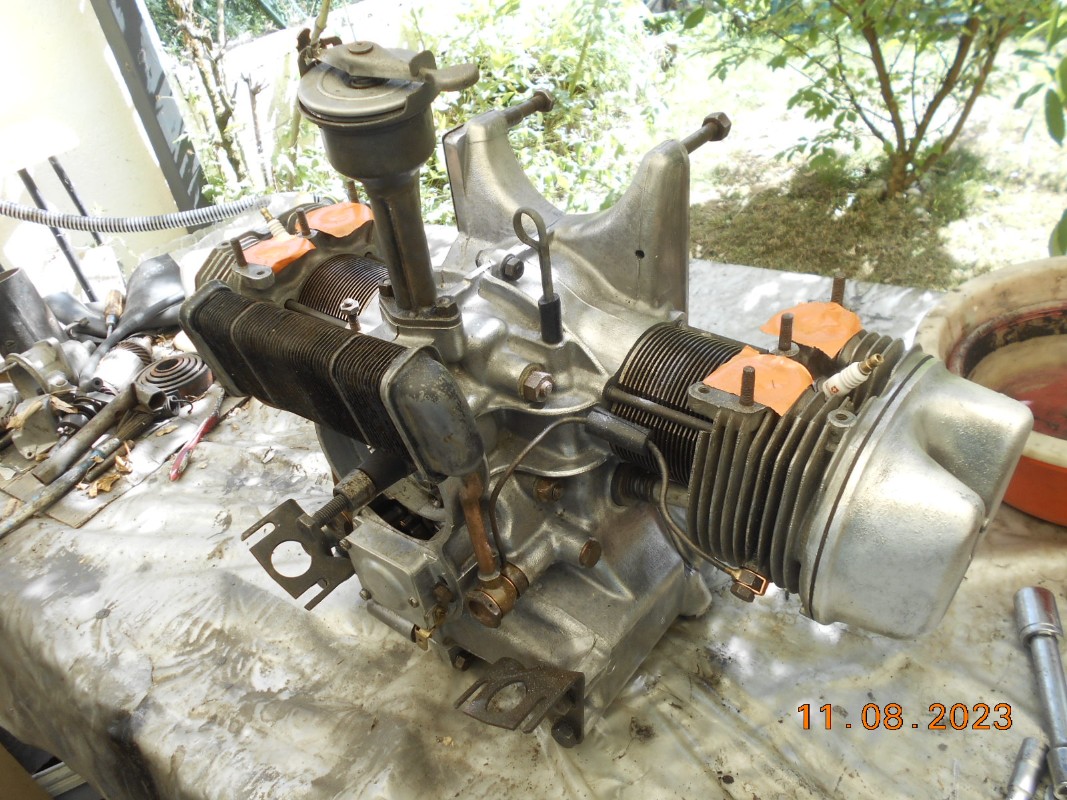

Le moteur est remonté avec une excellente compression !! Plus qu'à l'habiller !!

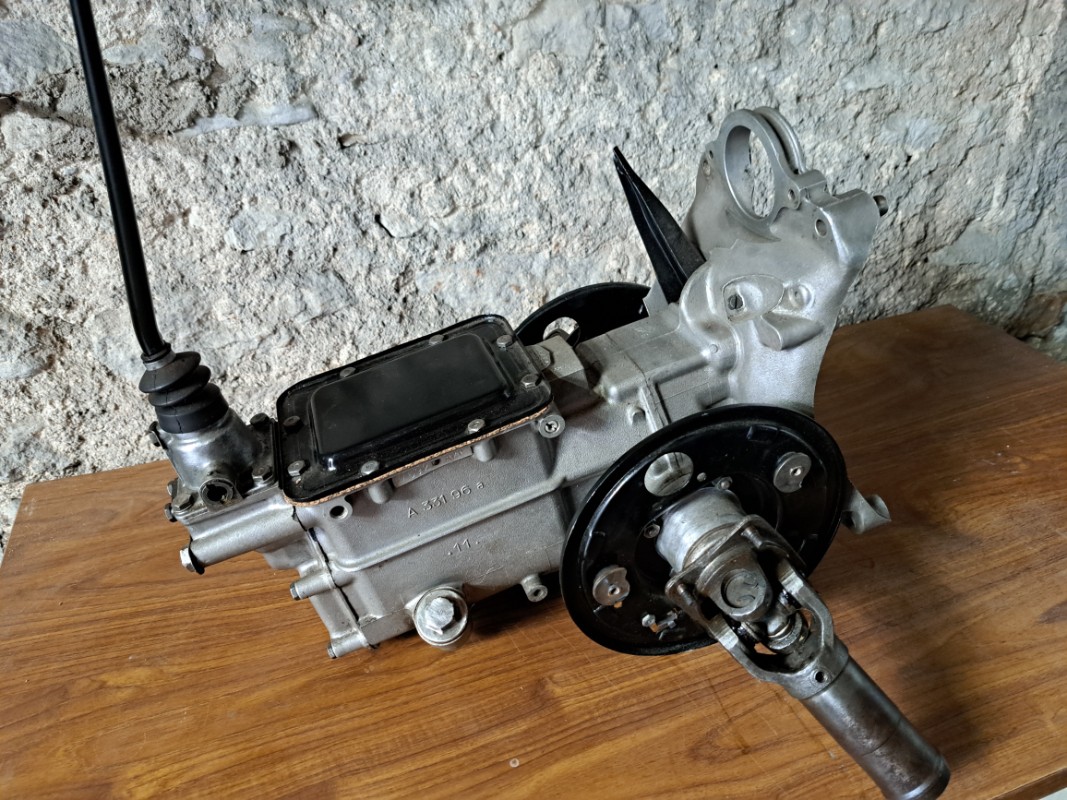

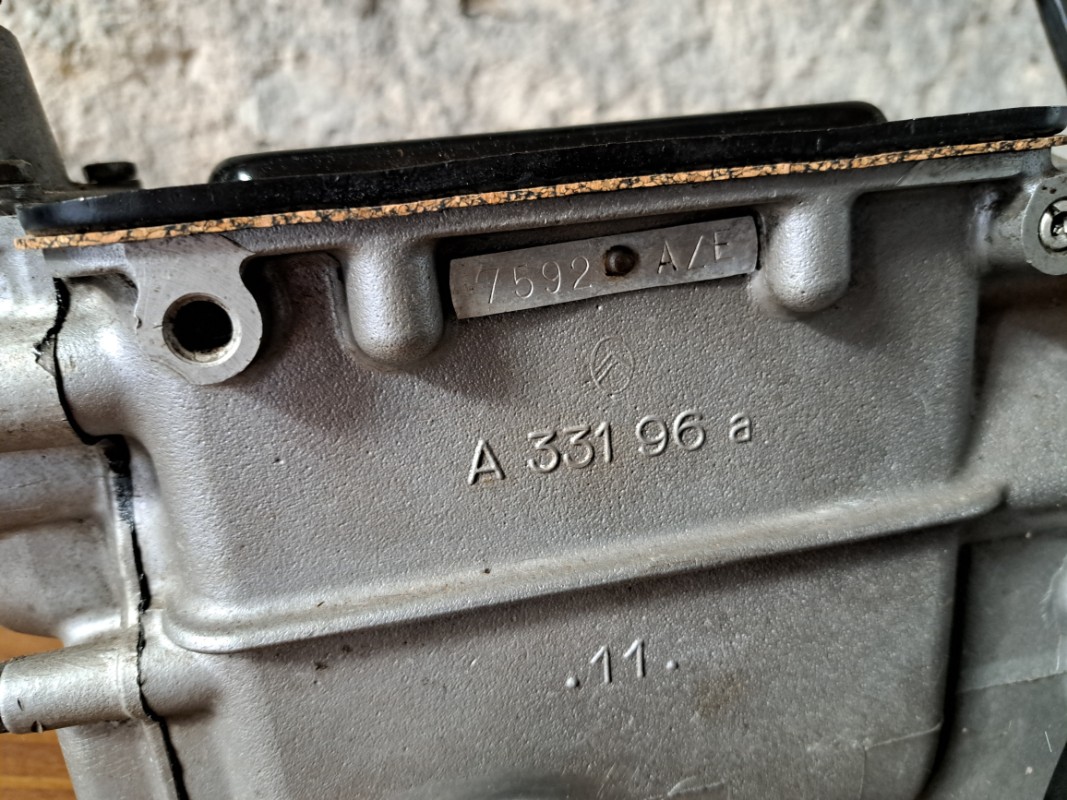

super propre la boite

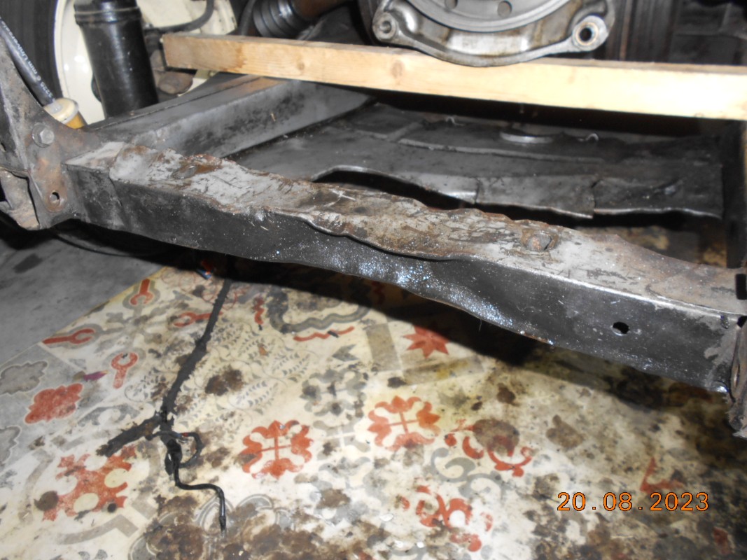

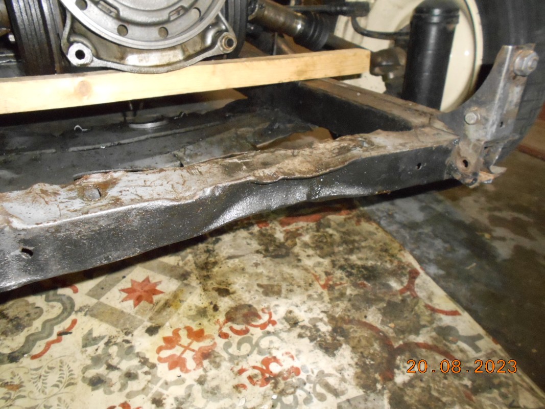

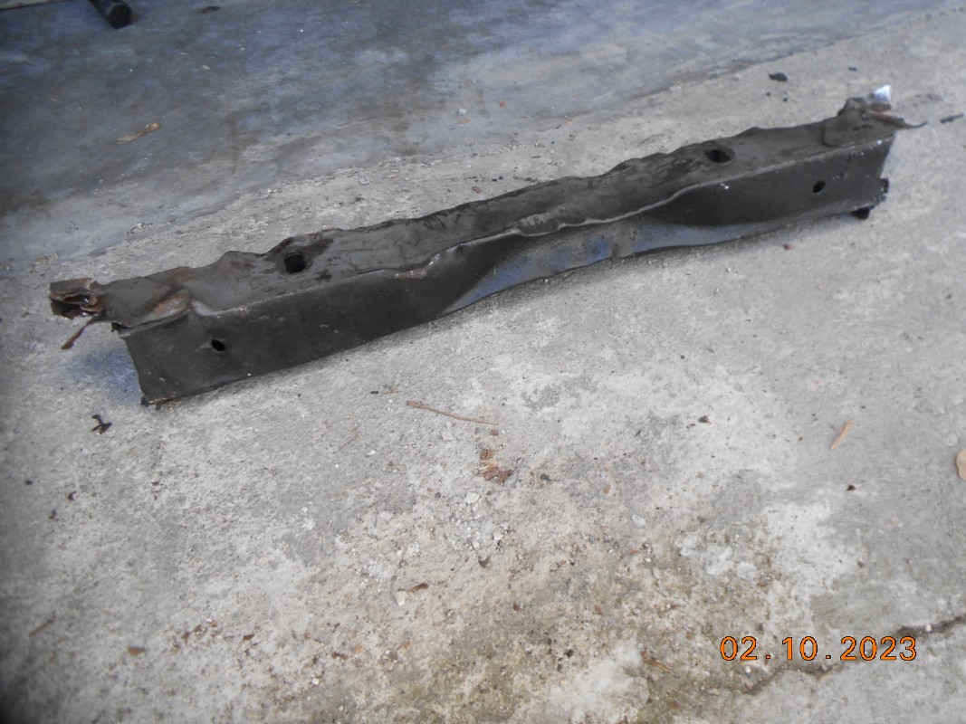

Mauvaise surprise en démontant le moteur: La traverse avant est gravement déformée... Faut absolument la changer avant de remonter !!

C'est 2cv sont coquines, elles nous réservent toujours des surprises.
Tu vas tronçonner et la changer?

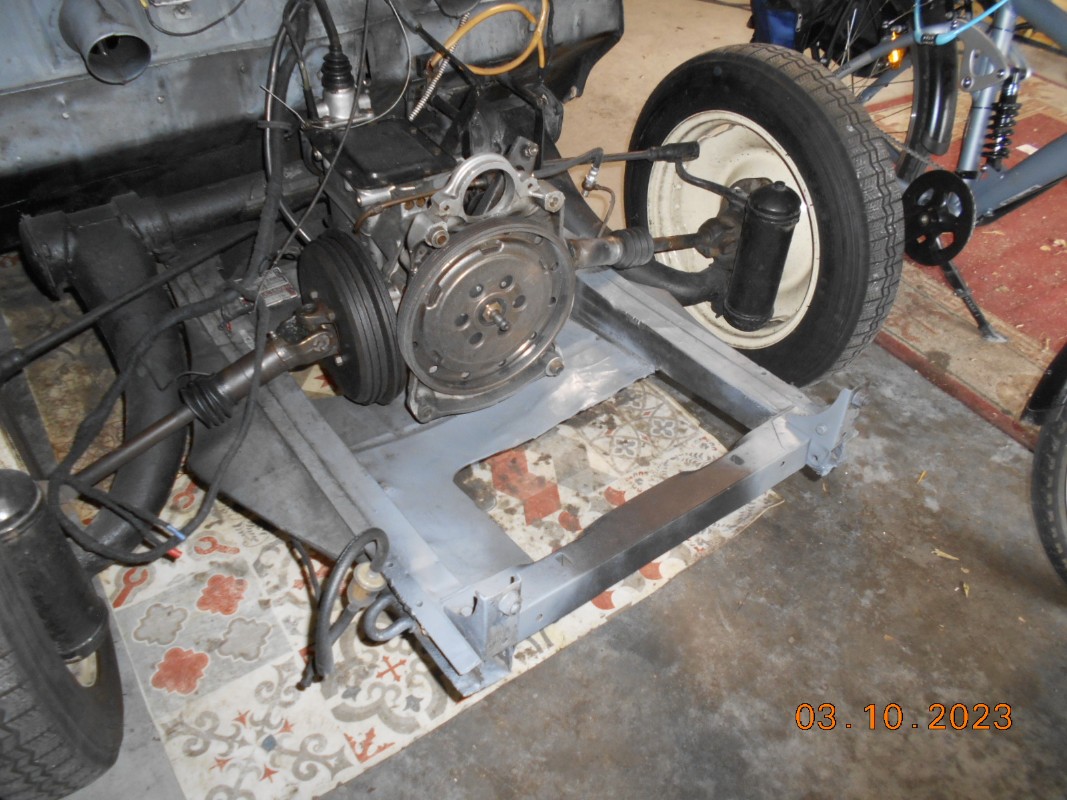

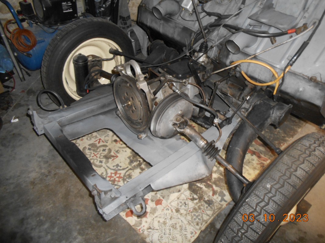

Non arrachage au burin de carrossier (coupant) car c'est juste soudé par points !

Même plus le temps de poser des questions que la réponse arrive et le boulot déjà fait !!!
