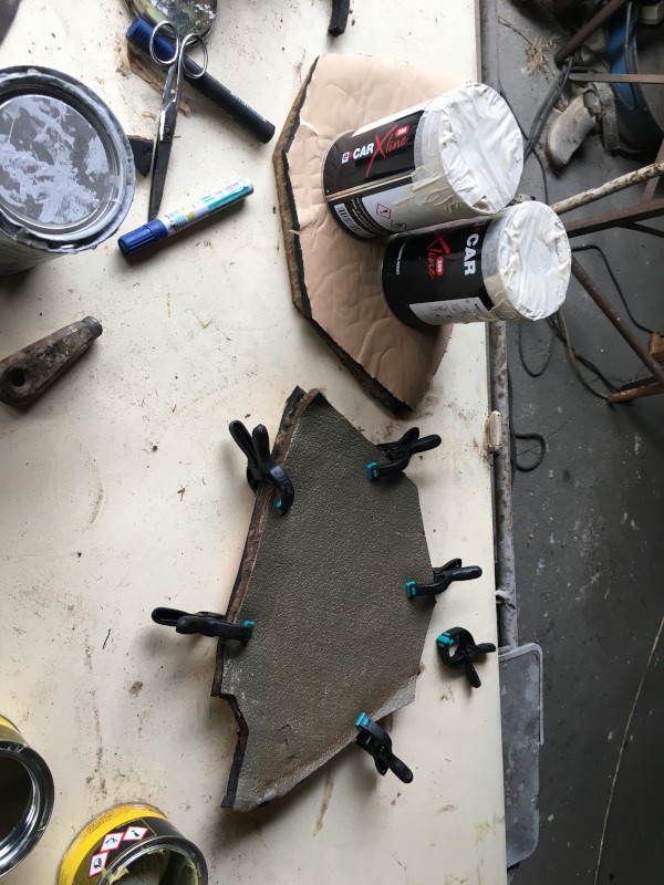

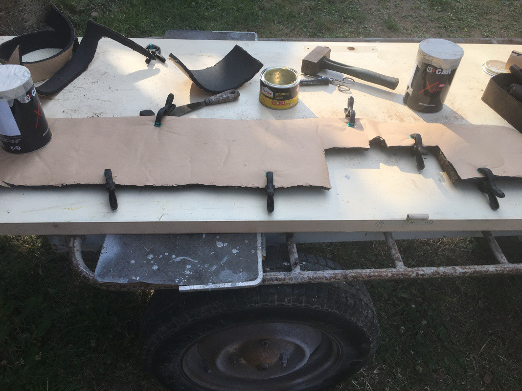

Hier, j'ai commencé à poser les insonorisants.
J'ai collé avec de la PATTEX sous forme de gel, les garnitures d'origine sur les mousses, elles-même collées sur les tôles.
Ce fut très facile à faire, la mousse se découpant et se collant facilement.
Par contre, la couche autocollante passée sur les mousses est trop fine, et colle mal. Comme du poids est ajouté, j'ai préféré enduire de colle néoprène les faces à assembler aux tôles.

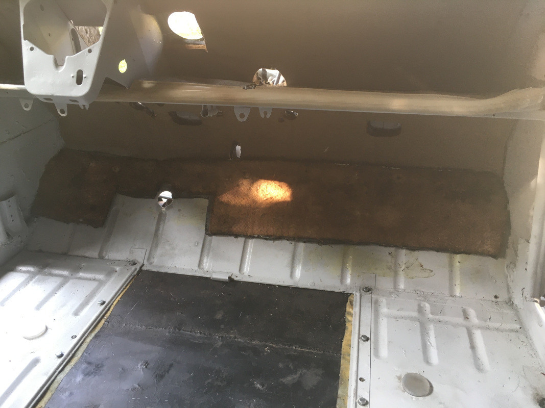

J'ai terminé par le collage de l'isolant d'origine inférieur, pas très beau, mais j'aime bien conserver les anciennes pièces.

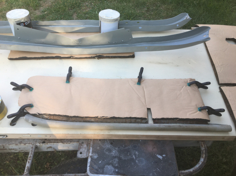

Pour la partie revenant vers les planchers, moins verticale et à risques de rétention d'eau, je pense poser des plaques bituminées.
Deux pots de colle néoprène y sont passés.
Je terminerai par la pose des côtés la semaine prochaine, puis sans doute par l'isolation des passages de roue arrière et/ou du coffre, en fonction des restes du second rouleau de mousse.

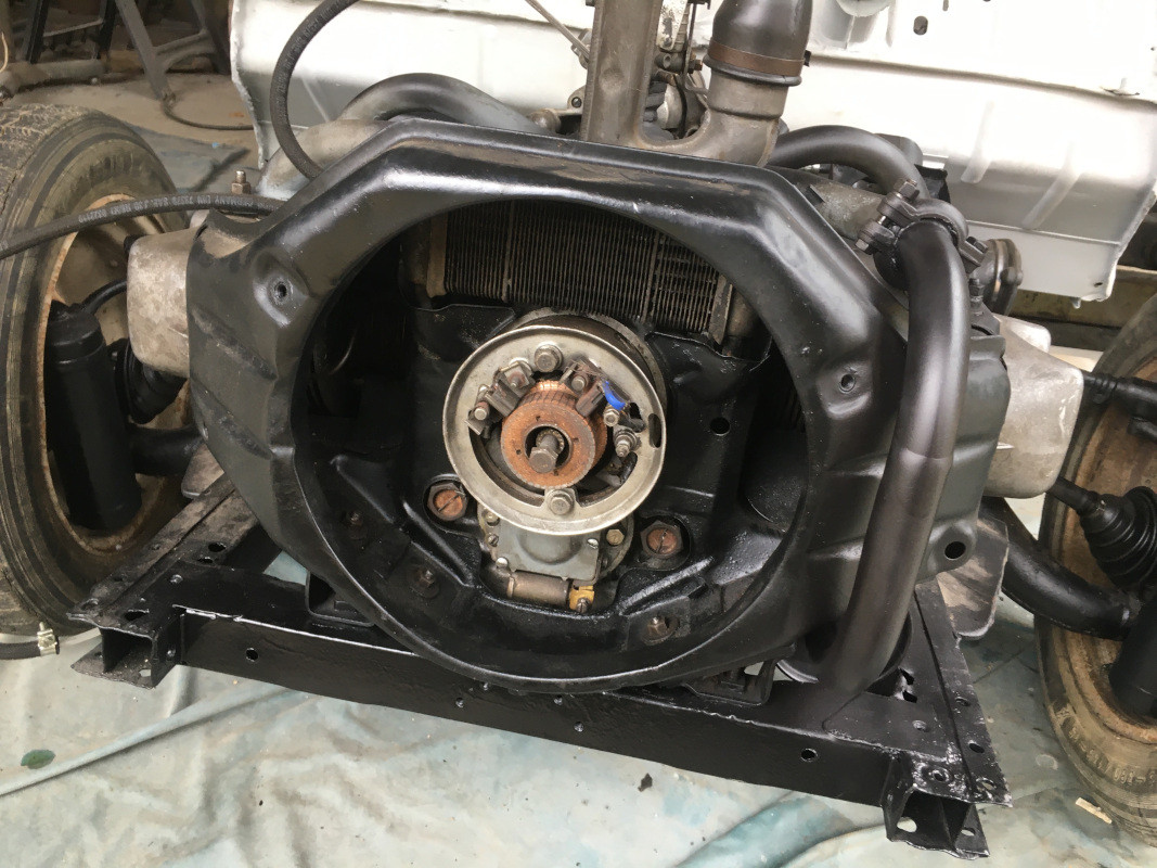

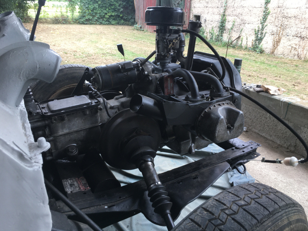

Après un peu de nettoyage et de peinture (en commençant par l'apprêt, bien entendu !) des petites pièces, dont les pédales et la grille du ventilateur, pour une fois en excellent état, un seul point de soudure fut nécessaire, j'ai profité d'avoir les mains sales pour faire de la mécanique !

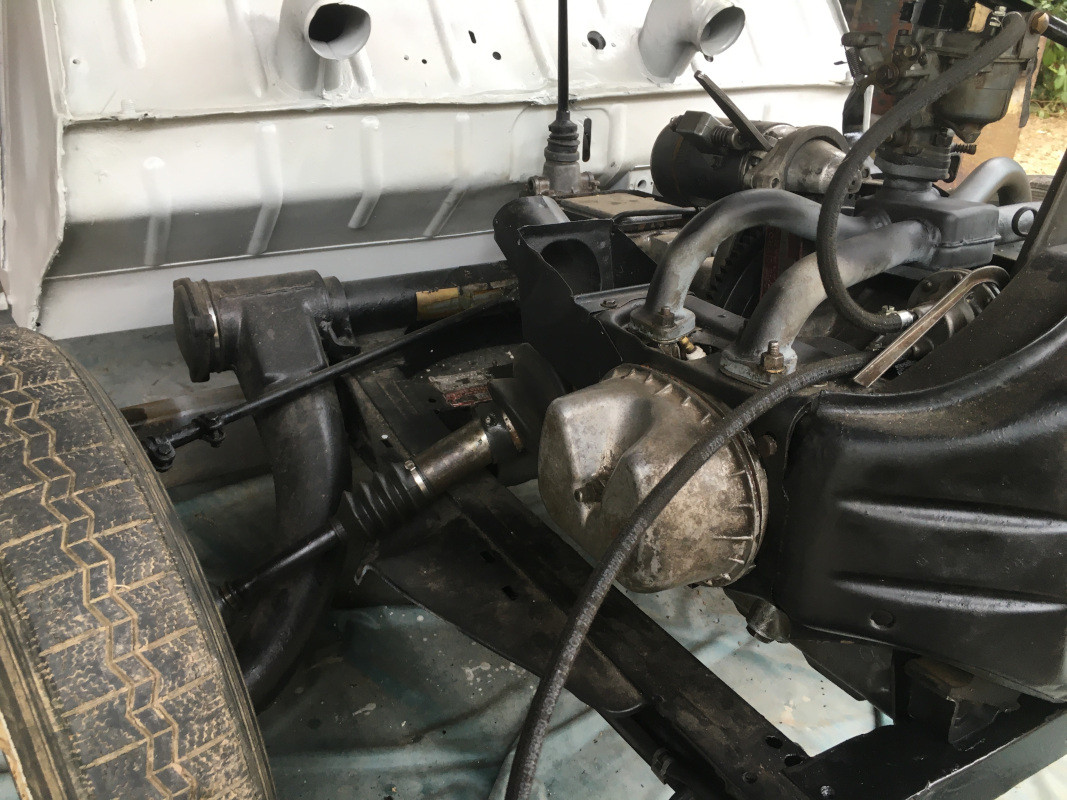

Après avoir sué sang et eau, j'ai réussi à mettre en place le pot de détente neuf NOS de marque WALKER. J'ai du forcer le tube avant, en le chauffant puis en tordant la patte d'attache au carter moteur...
J'ai mis en place un couvercle d'allumeur, l'ancien avait été perdu par l'ancien propriétaire.
Une fois peint à la peinture 'haute température", tout cela a meilleure mine :
J'ai ensuite monté les cardans, après avoir placé les soufflets intermédiaire, fixés à la mâchoire chacun, par un collier LIGAREX. Un graissage soigneux des quatre points (cardans et pivots) a conclu l'opération.
J'ai terminé la matinée en raccordant le flexible de freins avant, puis le réservoir en verre d'origine, dont le bouchon était fortement "serti" au filetage supérieur du réservoir.. par la rouille !!!
Une fois nettoyé, tout cet ensemble parait neuf !
Il semble que la mécanique soit quasiment prête, il reste l'électrification à mettre en place, pour avoir un groupe motopropulseur fonctionnel...

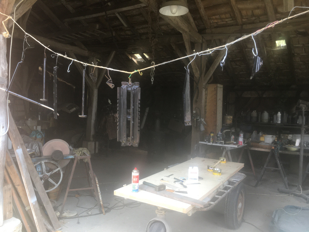

J'ai commencé par peindre les pièces que j'avais enduites de FEROSE avant-hier, puis je me suis attaqué à la pose des faisceaux électriques.

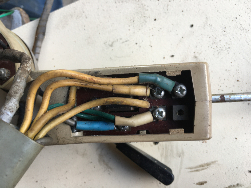

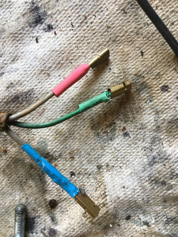

Avant, j'avais examiné chaque terminaison, réparé deux ou trois cosses, posé un peu de ruban adhésif, et surtout, passé à la toile émeri chaque cosse, recto-verso.
En 6V, il est encore plus nécessaire que les connexions soient particulièrement soignées.
J'ai démonté le commodo, je l'ai nettoyé, puis légèrement graissé avant de le remonter.
J'ai aussi lubrifié légèrement le compteur par le passage de sa transmission et la transmission elle-même.
J'ai enfin nettoyé les câbleries avec de l'essence auto et un chiffon, tout simplement. J'ai terminé en examinant les longueurs, à la recherche de coupures ou de râpures.

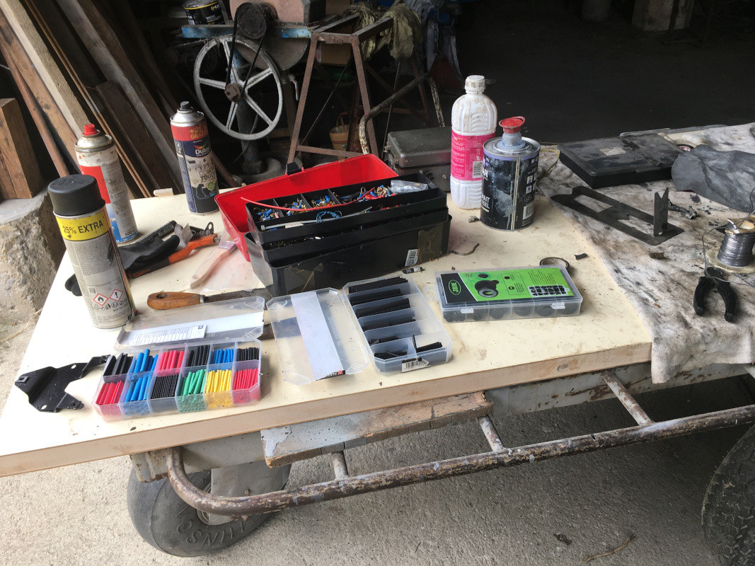

Voici les outils nécessaires en place (cosses, embouts de finition, gaines...), pince à sertir et fer à souder.
Je le confesse devant toute l'assemblée réunie, je suis coupable, je soude les cosses (après les avoir serties, pour que mon péché ne soit pas mortel !).
Les câbleries au séchage ;-)
Passage de la câblerie principale de l'arrière du tableau de bord, vers la dynamo et l'allumeur, desservant au passage le contacteur de stops, le régulateur de tension, les deux avertisseurs (ville et route), les phares...
Les connexions à la dynamo (refaites, et bien isolées par deux gaines superposées)
Les éléments "férosés" au séchage :
Le commodo démonté :

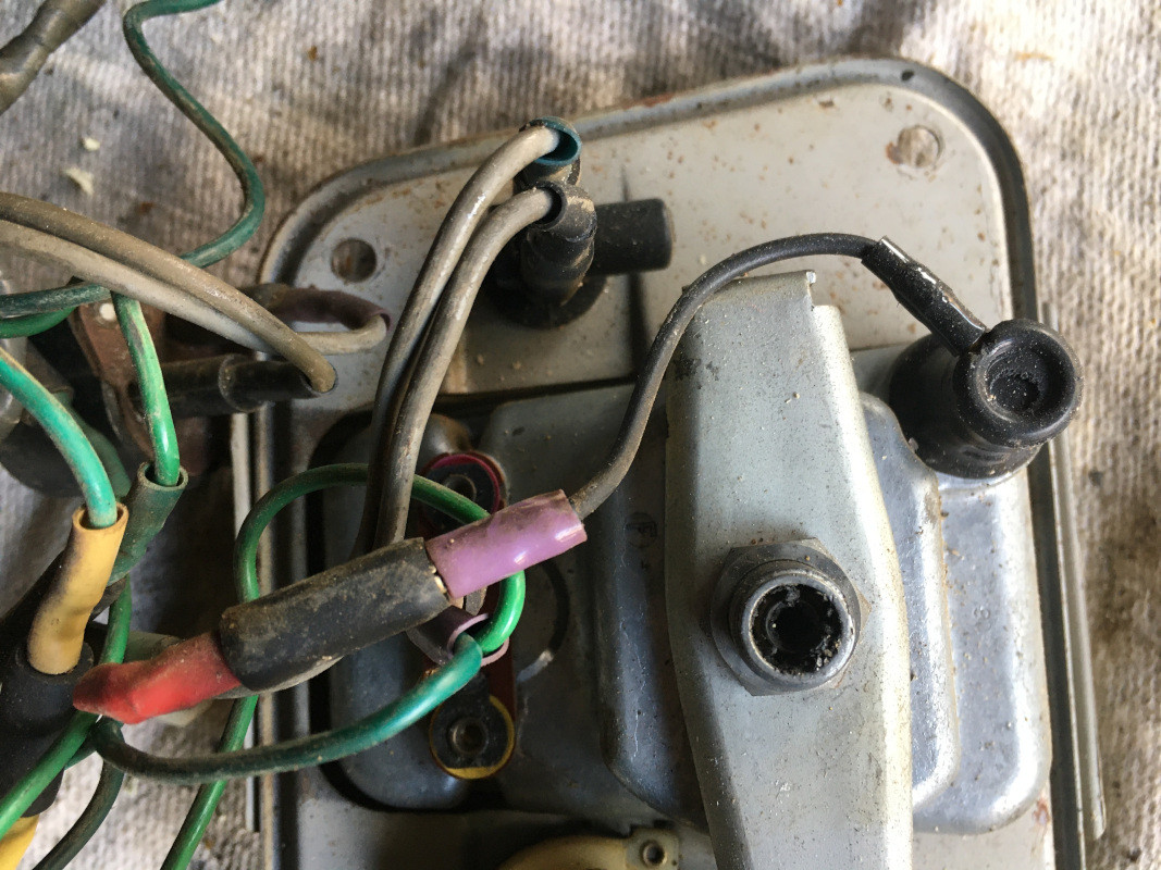

L'arrière du commodo, avant de débrancher les cosses...
L'arrière du tableau de bord (pour se souvenir des branchements !)
