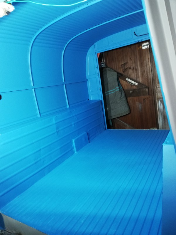

La Bleuette bleuie : J'en ai terminé avec l'intérieur de l'AK et le capot est prêt aussi :
Avant :
Après :
J'attends que le peintre passe voir le travail et qu'il me donne son tarif pour la peinture finale.
L'intérieur est un bleu clair un peu plus soutenu que le bleu pétrel, mais franchement je pense que je vais laisser en l'état...d'autant que tout le plancher et les passage des ailes vont être recouvert d'un plancher bois.
Posté : 27 juin 2023, 21:17
par Deuchémoi
Dingue !
Franchement, je vous admire vous tous qui rénovez (refaites devrais-je dire !) toutes ces pièces de carrosserie ... 🍻
Posté : 27 juin 2023, 21:52
par lucky40
Il est vrai que tout ça ne se fait pas en deux coups de cuillère à pot ! Cela fera trois ans au mois de septembre prochain que j'ai débuté la restauration. :???:
Posté : 27 juin 2023, 22:35
par Le_solognot_41
lucky40 a écrit : 27 juin 2023, 20:39 Bonsoir,
Avant : IMG_20200810_113752.jpg
Après :
bravo pour ton intérieur
entre l'avant et l'après il n'y a pas photo ( ou justement si :gnark: )
j'aime bien la couleur clair ça fait paraitre plus grand,
et cela fait encore une 2cv de sauvée et qui va se conserver.
Posté : 28 juin 2023, 09:54
par didou04
Franchement ça rend super bien cette couleur 👍

lucky40 a écrit : 27 juin 2023, 21:52 Il est vrai que tout ça ne se fait pas en deux coups de cuillère à pot ! Cela fera trois ans au mois de septembre prochain que j'ai débuté la restauration. :???:
Déjà, comme quoi...
Pas mal la couleur, cela ne choquera pas du tout.

Non ça devrait aller ...d'autant que l'intérieur sera quasi invisible vu que mon AK 400 n'a pas de vitres latérales...c'est aussi pour cette raison que je me suis autorisé une légère non conformité de couleur avec l'AC 643 qui sera appliquée sur l'extérieur .
