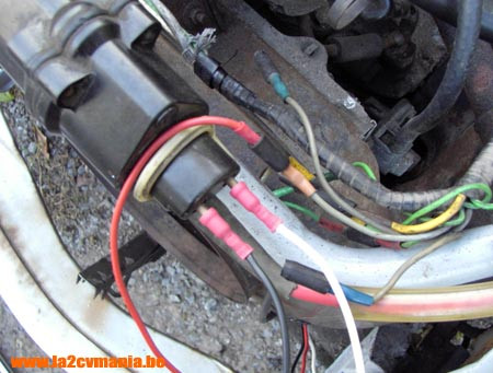

Tu dois avoir ces branchements au niveau de la bobine :
- fil rouge au plus après contact
- fil noir à la borne "-" de la bobine
- fil blanc à la borne "+" de la bobine
Je suis sûr que tu vas y arriver !

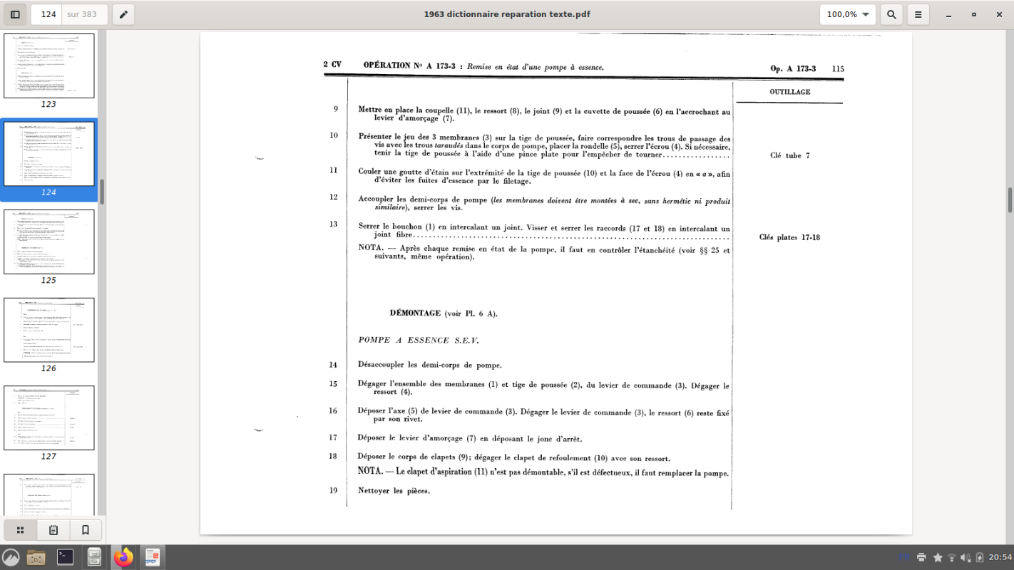

@lucky40 : tu as bien fait, tu y es arrivé, l'allumage fonctionne !
Juste une petite remarque, qui aurait pu avoir son importance si tu avais conservé l'allumeur d'origine, à rupteurs : le réglage du point d'avance à l'allumage.
Désolé pour la (mauvaise) qualité du document, en voici un autre plus lisible..
On commence par piger le volant.
Ensuite, on branche une lampe témoin entre la masse et la borne de l'allumeur, contact mis, et on tourne le boîtier de l'allumeur en cherchant le point de décollement des linguets.
La lampe s'allume juste à ce moment-là. Et on serre les vis de l'allumeur, point final !

Pour l'arrivée d'essence :
- commence par démonter la crépine au-dessus du réservoir, et nettoie le filtre qui est à son extrémité.
Ce sont des lamelles de métal, qu'il est facile de démonter et de nettoyer.
Ensuite, tu peux souffler dans la tuyauterie.
S'il n'y a rien de particulier, ta pompe à essence est sans doute en cause. Tu peux la démonter pour la réviser.
Voici les procédures de démontage, selon la marque de la pompe.
Pour le ralenti, démonte ton carburateur, nettoie soigneusement chaque orifice, chaque gicleur, chaque passage, avec du diluant de peinture. C'est sans doute un orifice qui est obstrué par des saletés, parfois microscopiques...
Si tu veux la procédure de démontage, il te suffit de donner le type de carburateur, et je la posterai.
Bonne soirée à tous
