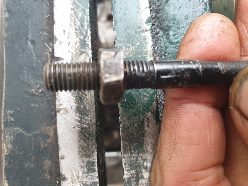

Aujourd'hui un problème avec les freins : je m'explique :
Donc jai changé le maître cylindre par 1 NOS, fait la purge avec 1 clapet anti-retour , assez facile, la pédale est bien dure, la course très faible, tout va bien, mais jai remarqué que ça avait toujours 1 peu tendance a frotter, voire à freiner..
Je regarde les excentriques, rien de particulier mais je m'aperçois que, après avoir freiné pour tester, les roues se bloquent, la seule solution pour les débloquer : ouvrir les purges.. et si je re- appuie sur la pedale, re-blocage...j'avoue que là ça me dépasse.... une idée ?

D'après se que tu écrit , je pense que ton soucis viens de la course de ton maître cylindre ,
essaie de mettre un peut de garde a la pédale ,mais 1.5cm de course en gros . :salut:
Possible aussi que les pistons des cylindres de roues grippe , et revienne pas correctement . :salut:

Ton conseil me rappelle quelque chose : il y existe 2 longueurs d'axe de poussoir, 1 long, et 1 plus court...Est ce que ça pourrait venir de ça ?

:salut: ( oui çà peut venir de çà,si quant la pédale et en l'air, elle garde toujours la pression ,c'est comme si tu freiner ).
Regarde sur le bout de la tige certaine on un écrou de réglage,mais attention certaine on rien , c'est comme tu dit c'est la longueur de la tige , qui son différente.
Regarde ou mais une photo,pour bien voir cette tige sur la pédale .
Mais il y a un test tout simple à faire pour être sur, que ta course a la pédale soi bonne .
1 Tu freine plusieurs fois ,et tu contrôle quant tes roues bloque , alors a se moment la ,tu désaccouple la tige de la pédale.
si a se moment la les roues se débloque ,c'est bien la course de la pédale ,qui et pas bonne .
2 Si c'est toujours pareil , tes roues bloque , tige désaccoupler, c'est que çà viens pas du réglage de la tige .
faut regarder tes cylindre de roues , ou étriers, et ton liquide de frein le vidanger sil et trop vieux . :salut:

Merci renato,
Je crois bien que la solution est là !
Desaccoupler c'est enlever l'axe de fixation du maître cylindre au pédalier ?
Il me semble qu'il y a 1 dizaine d'années j'avais démonté cette tige, je me rappelle y avoir passé bcp de temps notamment pour remettre la goupille..

Et bien voilà, le problème de freins est résolu, jai enlevé 3 tours de filetage de la tige, et plus de pb...
Encore une fois merci, je pense que je serais resté très longtemps sans trouver la solution..

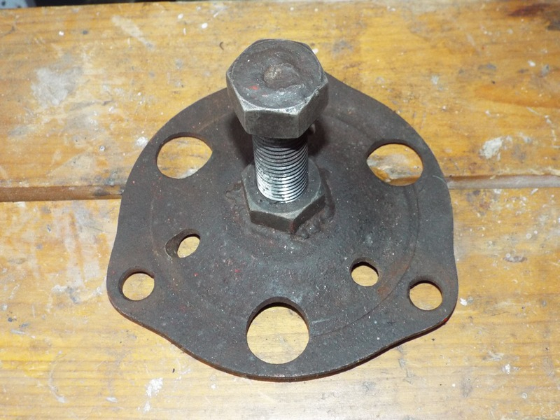

C'est facile d'en fabriquer un, avec un flasque de roue avant par exemple :

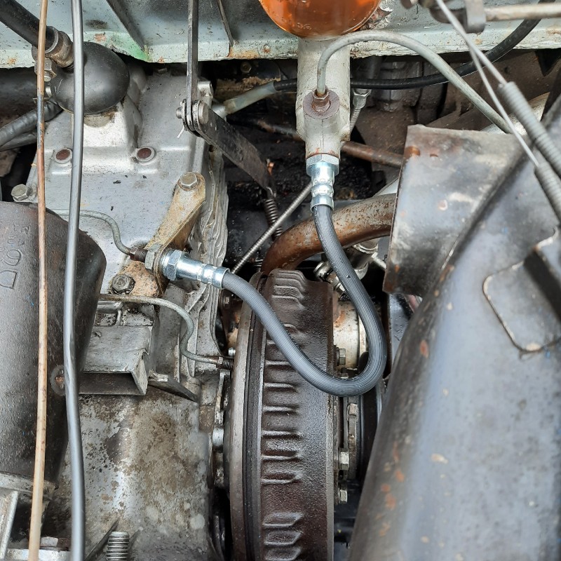

Rebonjour, je reviens vers vous 2 ans plus tard,
alors voilà, je suis allé me balader avec mon amie, et je suis tombé en panne au bout de 2km..
En plus les freins ne freinaient pas top.
Depuis j'ai sorti le moteur, changé la butée d'embrayage, les soufflets de cardans et les cylindres de roue avant.
je pensais que ça se ferait sans soucis, et bien non !
je fais la purge , résultat: quand je freine, dans 1 premier temps la pédale est très molle et seules les mâchoires arrières réagissent.
si je continue à pomper, là les freins avants fonctionnent et la pédale est bien dure.
j'ai pensé au flexible en sortie de maître cylindre, je l'ai changé, j'ai sorti de maitre cylindre, il est en très bon état.
Je refais la purge et le problème décrit plus haut persisté...
Je ne sais pas quoi faire.
si qqu'un a une idée :pensif:
Bruno

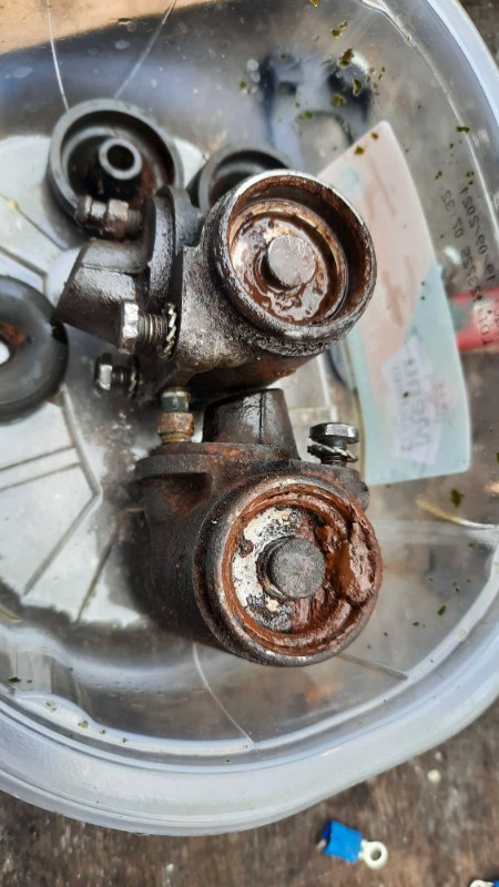

État des cylindres de roues avant, avant leur changement

de quand date le maitre cylindre?

bonjour, le maître cylindre est un NOS en très bon état.

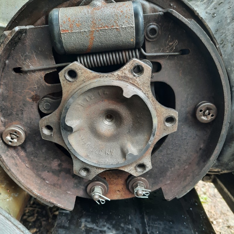

je pense avoir trouvé d'où vient cette panne
ci-joint la photo du tambour droit, le montage n'est pas bon, du tout , je l'ai remis comme il faut et c'est déjà beaucoup mieux, demain je vérifie le gauche

ouahhh! le frein à main ne devait pas être très efficace :surpris:
Re: Restauration de mon ami6 1969
Posté : 04 oct. 2021, 08:14
par Ami93100
il ne marchait pas du tout :mdr:
