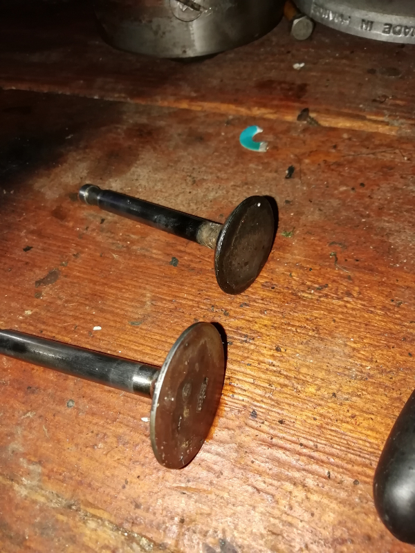

et la commande est passé pour chemises/pistons, soupapes, joints reniflard !
près reflexion, j'ai en effet pris la décision de ne pas remonter les soupapes d'origine

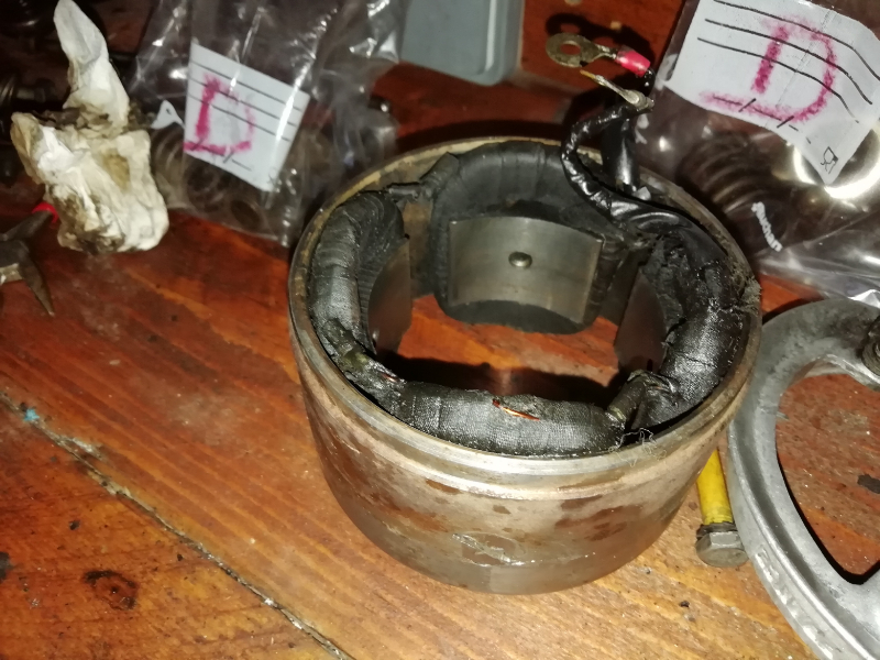

Par contre, une question aux spécialistes : Dois je protéger ce fil nu provenant de la dynamo ?

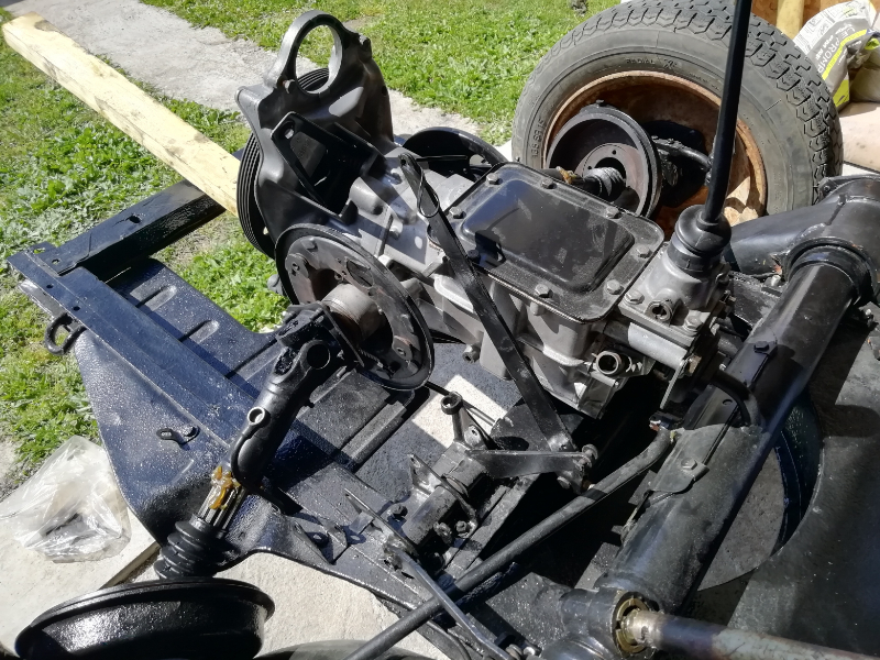

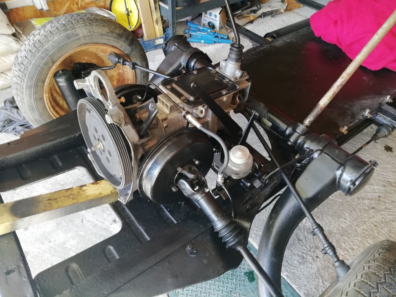

				Bon, dans l'attente de mon extracteur d'induit qui me permettra de remonter le moulin, j'ai décidé de m'attaque à la repose la BV ainsi que des soufflets de cardans
				Re: Il était une fois......mon AZLP 1961
				Posté : 02 avr. 2020, 18:13
				par casaman
				Résultat, une bonne suée au soleil, et finalement, les freins de remontés et réglés (reste plus qu'à remplir de lookeed )
Sinon, vu le temps qu'il va me rester à buller, je vais peut etre m'attaquer aux jantes.............Affaire à suivre !

				par zamzam
				Impec !
  Juste que tu devrais caler la boite par les côtés pour ne pas risquer d’abîmer la cloche ... de toute façon pour poser le moteur il faudra !

				zamzam a écrit :Impec !
Je prends l'info.....ca devrait etre pour bientot car j'ai un colissimo en attente....donc demain matin, train à 5h, débauche à midi et si j'ai la pièce, je pense que le bas moteur sera remonté demain soir !

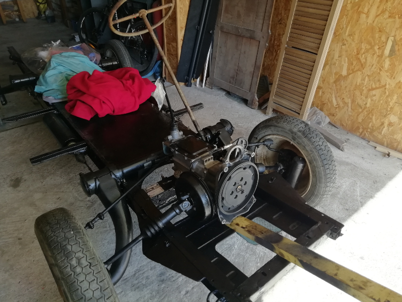

				Posté : 10 avr. 2020, 08:17
				par casaman

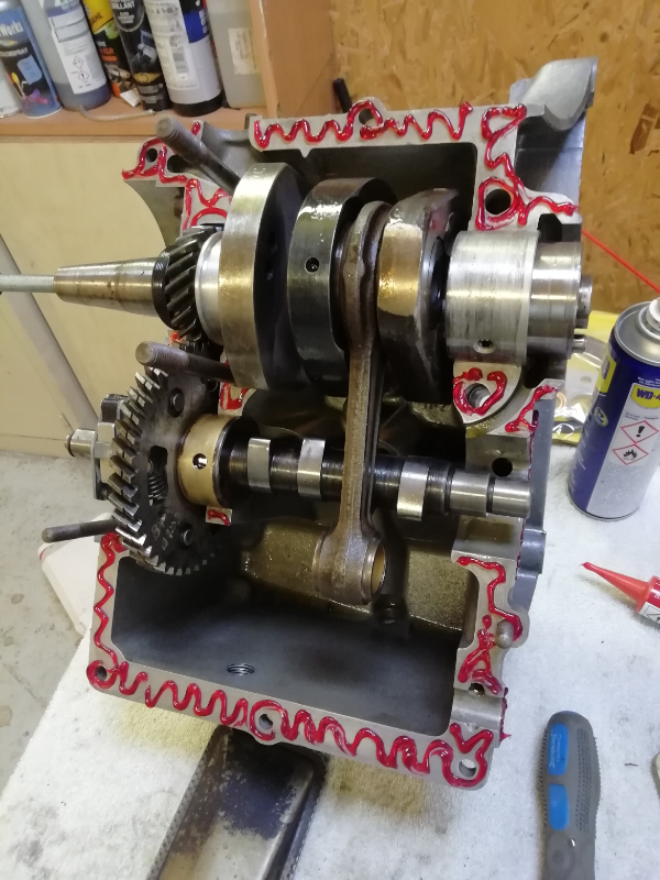

				Quelques news de l'avancée des travaux, en cette période particulière
Hier, repose bas moteur avec l'aide de mon fils de 11 ans (ça change des jeux vidéos), et tri des affaires du garage
Et voilà !
Bon, si tout se passe bien, rodage des soupapes, équipement des culasses et repose ce WE !

				Posté : 10 avr. 2020, 10:41
				par bob41
Beau boulot, bravo...
Mais je trouve que tu mets beaucoup de pâte à joint. J'en mets même pas la moitié, juste un petit filet. Il ne faudrait pas que ça déborde dans le carter et que des petits bouts aillent boucher le circuit de lubrification...
				Posté : 10 avr. 2020, 11:10
				par casaman
				C'est l'idée que je me suis fais apres coup ! bon, j'avais étalé et enlevé un peu mais je me suis fais la réflexion.
Je compte faire tourner à la perceuse une fois les culasses et remonté et voir si tout est ok....et certainement vidanger l'huile à ce moment là !

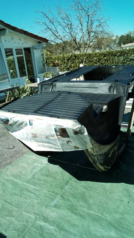

				Posté : 11 avr. 2020, 18:40
				par casaman

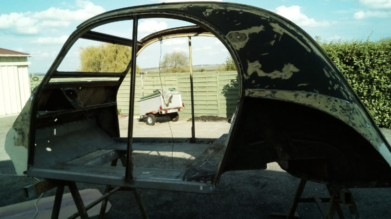

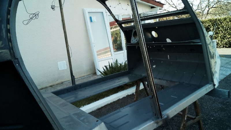

				Bon, à distance, voici qques news de la caisse
Mon père a passé une couche d'antirouille après avoir décapé l'intérieur et le dessous de la caisse.

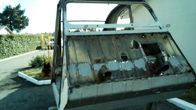

				par casaman
				Ensuite, afin de voir si tout était OK, un tri des portières s'imposent (On a les 4 + 4 en stock issues d'un AZ 59 + 2 arrières d'un AZAM 62)
Et malgré cela, la "meilleure" mérite une soudure de la charnière !
Maintenant, l’apprêt garnissant est commandé ainsi que la peinture AC 136 (Pour les pare chocs, jantes, etc....) chez peinturevoiture.fr
Prix correct avec livraison gratuite....A voir, je posterais un retour

				Le confinement a du bon !
Du moins, pour l'avancée de ma 2cv car je pense que mon père ne pensait etre aussi content de trouver de l'occupation
Avec finalement, un sauvetage du parechoc avant !

				Posté : 20 avr. 2020, 08:07
				par renato13
				casaman a écrit :Ensuite, afin de voir si tout était OK, un tri des portières s'imposent (On a les 4 + 4 en stock issues d'un AZ 59 + 2 arrières d'un AZAM 62)
Bien les points de soudures sur la charnière , tu a fait çà au mig ou a l'étain ? comme  j'ai  sur la mienne  le même  soucis , faire  pareil  çà me parait le plus simple.

				Posté : 22 avr. 2020, 13:16
				par Le_solognot_41
sacré travail de poncage !
tu peux nous dire quel reference d'apret garnissant tu as commandé exactement ?
