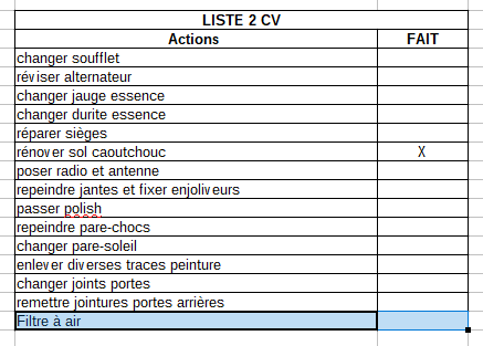

Posté : 30 avr. 2021, 10:24
par Olivier49
Bonjour à tous et encore merci pour vos messages ! ça fait chaud au coeur !
Mais bon le CT est une étape... il reste encore plein de choses à faire et beaucoup de temps à passer dans le garage ! :mecanicienne: :like:
Je me suis fait une petite liste... les aventures continuent !
Liste...
Liste...
2021-04-30 10_20_01-Window.png (8.67 Kio) Vu 5740 fois

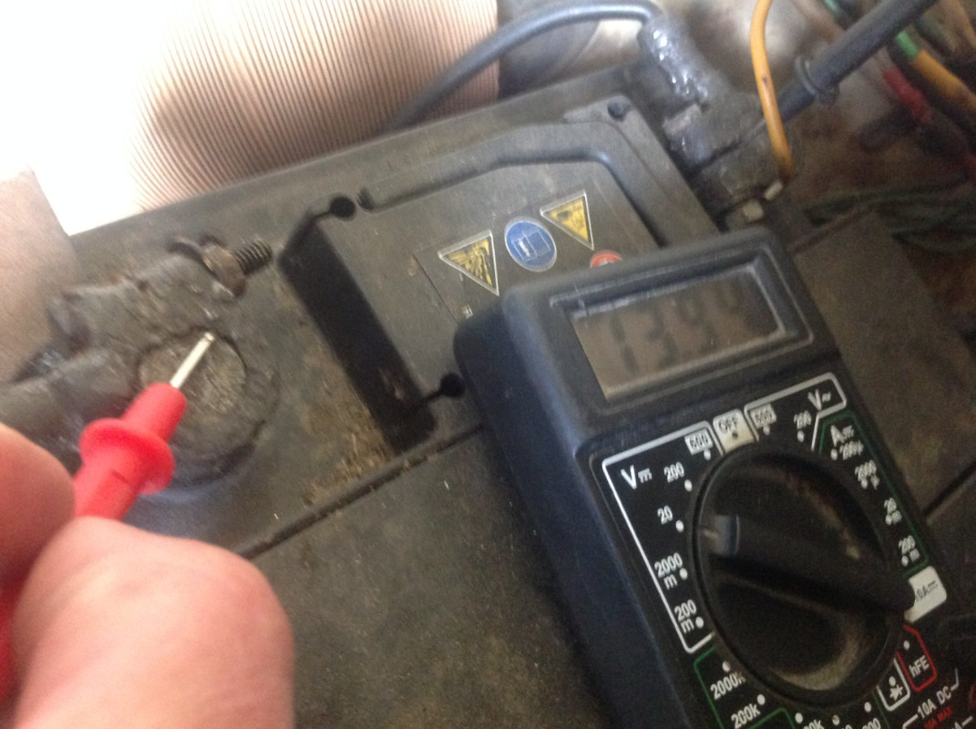

Ensuite, j'ai mesuré le voltage aux bornes de la batterie au ralenti sans phares, je trouve 13,94 :

Je constate également que mon témoin de charge a tendance à retomber vers le bas de la zone résillée avec les phares...
Bref, je n'ai plus les changements étranges (charge puis rien puis retour de la charge) je pense que c'était dû au charbon dessoudé... mais je ne suis pas certain que le fonctionnement soit parfait...
Si vous avez des avis sur la question je vous lirais avec une grande attention ! :pouce:
A plus !

Re: restauration 2cv 4 azkb
Posté : 06 mai 2021, 18:33
par bob41
Oui, je l'ai constaté sur ma 2 CV 6 quand j'ai changé les balais.
Il y a une connexion en plus. C'est une masse.
En outre sur le mien, je ne sais plus si c'est un Femsa ou un Iskra, l'indication Exc pour excitation est mal placée, près de cette masse justement. Alors attention à ne pas faire un mauvais branchement.
Posté : 06 mai 2021, 18:50
par Olivier49
Salut Bob41 !
Oui c'est placé quasiment juste au dessus de l'excitation (fil gris un peu plus fin que l'autre ?). Mais j'avais gardé l'ancienne pièce, j'ai donc bien vu ou devait aller mon fil...
ça semble logique que ce soit une masse... c'est relié, par la plaque au deuxième balai et à la masse par la visse qui retient le porte balais sur l'alternateur... Je pense que je ne vais pas y toucher...
