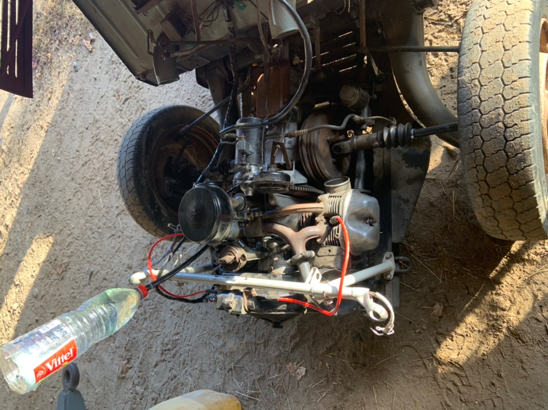

Avant de commander une pompe j ai mis une nourrisse relier direct au carbu et rien a faire si je lui met pas sa goutte direct dans le carbu elle démarre pas :larmes:
Alors là j ai tout vérifié si quelqu’un a une petite idée je suis preneur
