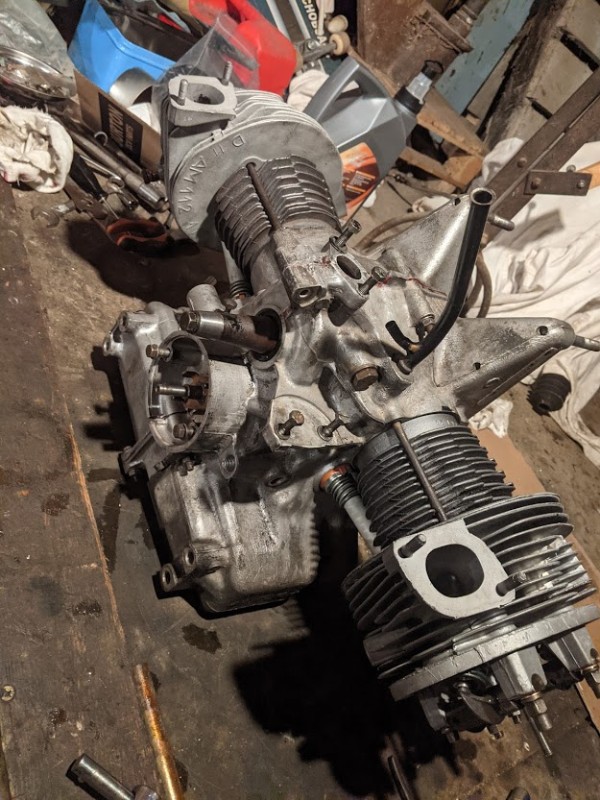

Aujourd'huis, remontage du haut moteur !
J'ai repeint rapidement les cylindre en peinture HT juste pour le plaisir des yeux, de toute façon ça ne se vois pas et ces peinture ont tendance à ne pas tenir de toute façon :gnark:
Les culasses de rechange que j'ai trouvé ont étés microbillées, gros travail de nettoyage en moins !
En espérant qu'il n'y ai pas de fuite, j'avoue que ça m'a fait bizarre de remonter le tout sans joint d'embase ni de culasse :mdrr:

Re: 2cv AK 400 de 1975 qui reprend du service
Posté : 22 janv. 2021, 19:32
par Losekem
Salut tout le monde !
ça y est, le moteur est presque entièrement remonté :clap:
J'ai eu une petite mésaventure qui m'a fais prendre un peu de retard là dessus...
Sur les photos précédentes, les culasses étaient justes posés et attendaient d'être serré au couple. Je sors donc la clé dynamo, je serre tout correctement en ayant bien remonté la tubulure avant. Première culasse OK. j'approche tous les boulons de l'autre, premier serrage à 10nm, et au moment de serrer le premier écrou à 23nm, au lieu d'entendre un petit "clic" satisfaisant, j'entends un gros "clac" :surpris: :surpris:
Le goujon a cassé au niveau de l'écrou :
C'est certainement ma faute, je n'ai pas assez soulagé la tête de la clé en serrant, et le relatif gros bras de levier + un adaptateur moyen vers gros carré qui rajoute de la longueur à la douille à fait que ça a forcé de travers...
On m'a dis que ça n'aurais quand même pas dû casser, le couple n'est pas non plus phénoménal.
Enfin, on m'a dépanné un nouveau goujon et j'ai enfin pu tout remonté !
Je le trouve plutôt mignon ce moteur :amour:
La tubulure est passée à l'électrolyse sur les conseils de lucky et repeint à la peinture HT, le volant moteur et la platine d'embrayage sont passée à la ferose,
La platine d'allumage est restée que l'établis car le père noël nous a amené un bel allumage électronique sous le sapin :gnark: ! Si ça avait été pour moi j'aurais gardé les rupteurs d'origine avec un condensateur électronique refait par AJCshop (je vous recommande vivement son travail si vous en avez marre des condensateurs foireux), mais puisque c'est la voiture de mon père j'ai écouté ses choix.
Voilà, je remonterais le reste quand le bloc sera sur le châssis pour de pas risquer d'arracher quelque chose en le manipulant. J'ai aussi volontairement laissé le conduit de graissage des culasses à l'air pour contrôler que l'amorçage du circuit d'huile s'est fait correctement.
La suite bientôt :salut:

bravo ton moteur est très propre !
beau boulot !
ta tige fileté devait être vraiment endommagée au départ, car si tu as mis seulement un petit kg c'est rien :???:
pour contrôler l'huile tu pouvais enlever les caches culbuteurs, ça aurai coulé un côté puis après l'autre.
la Férose à donné de bon résultat sur ton volant :pouce:
bon courage !
Posté : 23 janv. 2021, 10:35
par bob41
Pour le goujon cassé, je pense que ton analyse est bonne.
Quand un goujon casse, ce n'est pas à cet endroit mais dans la partie de plus faible diamètre, enfin c'est à cet endroit que j'en ai vu le plus, parce que ce n'est pas très rare quand on serre trop fort sans clé dynamométrique.
Ou alors il avait une faiblesse, mais juste au ras de l'écrou...je n'y crois pas trop.
Mais ton expérience est intéressante : ça montre qu'il faut employer correctement une clé dynamométrique.
