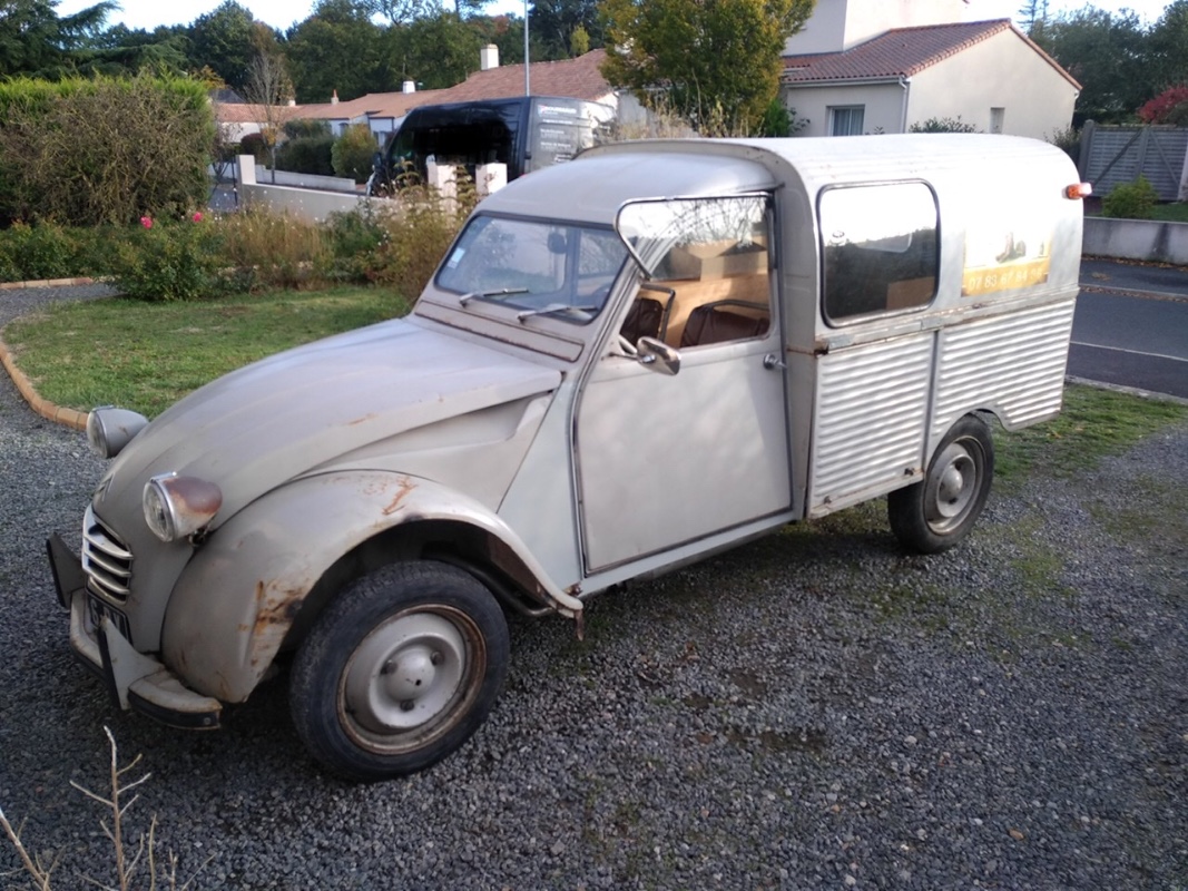

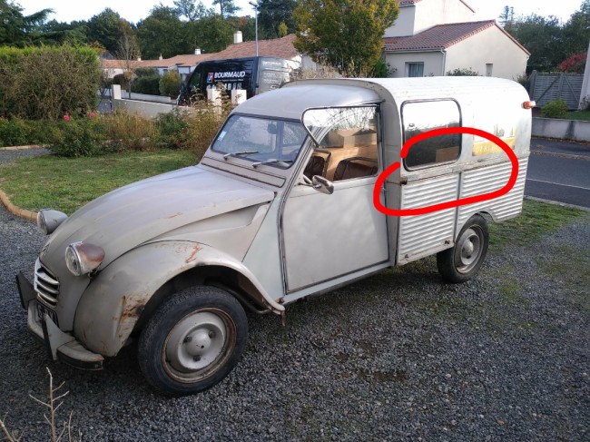

Re: Remplacement planchers, bas de caisse , plancher pedales sur ma 2cv y a t-il un ordre de remplacement ?
Posté : 31 oct. 2021, 11:25
par Stephane ak350
Salut à tous .
C est pas le jeu des 7 erreurs … :mdrr:
Bon voilà , entre ces deux photos il y a un an d écart, ( à mon rythme) elle est remontée et prête à repartir sur les routes…pour deuch’ vadrouiller(44) et s occuper de mes abeilles.
La différence entre ces photos est la couleur bas de caisse et auvent. Pas grave mon objectif était le remplacement de ce qui ne se voyait pas. Dessous.
Je suis passé par des :clap: :???: :salut: :pouce: :) :like: :boulet2: :cafe:
Merci pour vos conseils , remarques , et photos :merci:
Une bonne expérience, et pourquoi pas s attaquer à une autre deuch…qui sait…
