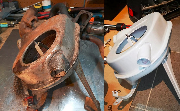

Pouvez vous m'aiguiller sur ce support ? il est surement lié à la boite à air, mais pour le coup je ne vois pu "où" :siffle: Merci :tchin:

Oui, c'est bien un support de la boite à air (filtre à air).
Exemple (il y a eu plusieurs modèles)

Après les carters en tole poncés , taraudés, et repeints, au tour de la boite à air passée en aprêt anti-rouille et en gris rosé
Les carters sont réinstallés, ainsi que les joints de collecteur pour la remise en place de l'araignée.
Puis la boite est remise en place, avec visserie neuve pour les carters.
