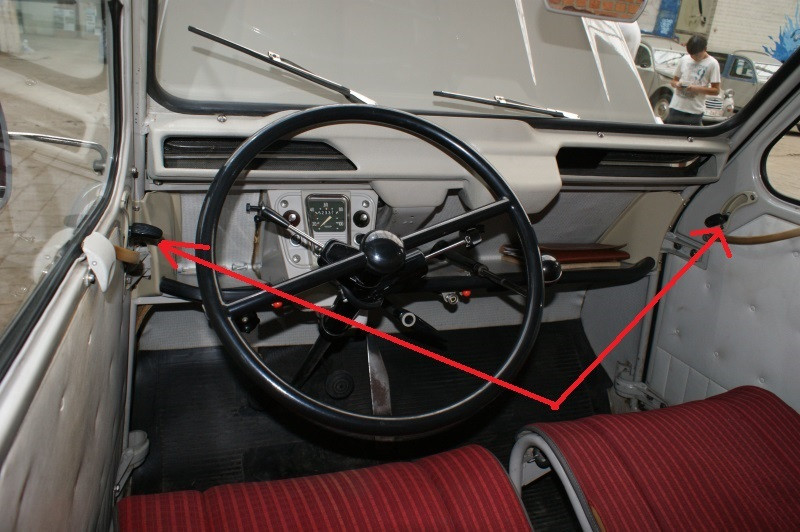

d'ailleurs est-ce que quelqu'un aurait ces petits embouts de poignées car inexistant dans mes seaux de pièces et pas trouvé en bourse non plus !!. faire offre!!
