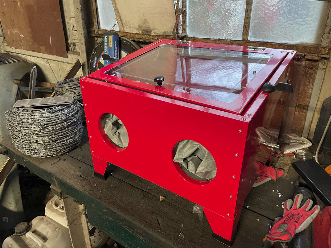

Bonjour @JPA_47 , bonjour à tous les deuchistes :wink:
Merci pour cette info. Je vais donc laisser cette jolie pièce sur la boite mais pas trop m'en soucier pour le moment. Le démontage du moteur se passe bien pour le moment mais me voilà rendu à la pompe à huile.Au final un moteur plus gonflé que prévu puisqu'il s'agit à première vue d'un 18 cv. Comme il n'y a pas de plaque, c'est ce que j'ai vu sur le site http://2cvco.canalblog.com/archives/201 ... 68147.html lorsqu'ils indiquent que "Le collecteur des 425cc 18cv, reconnaissable a ses 2 tubulures plus galbées et fixées aux culasses par 4 ecrous de chaque côté, ne convient pas pour une 2cv C.0. Il n'apparait qu'en mars 63 sur le modèle AZAM ."
Besoin de m'acheter une nouvelle pochette de joints moteur... :mdrr:
D'ailleurs, pour la pompe à huile, il semble que le joint nécessaire est le même que pour une 2cv 4. Etes-vous d'accord avec cela ?
Quelques photos du démontage et de ma nouvelle cabine de sablage !
Bon dimanche à vous tous.
Yannick

Pas mal, @yannickc , tu t'es bien équipé, avec cette cabine de sablage, technique que je n'ai jamais utilisée.
Oui, tu as le moteur AZAM, avec les transmissions homocinétiques en sortie de boite, donc postérieures à septembre 1965.
Bon nettoyage !

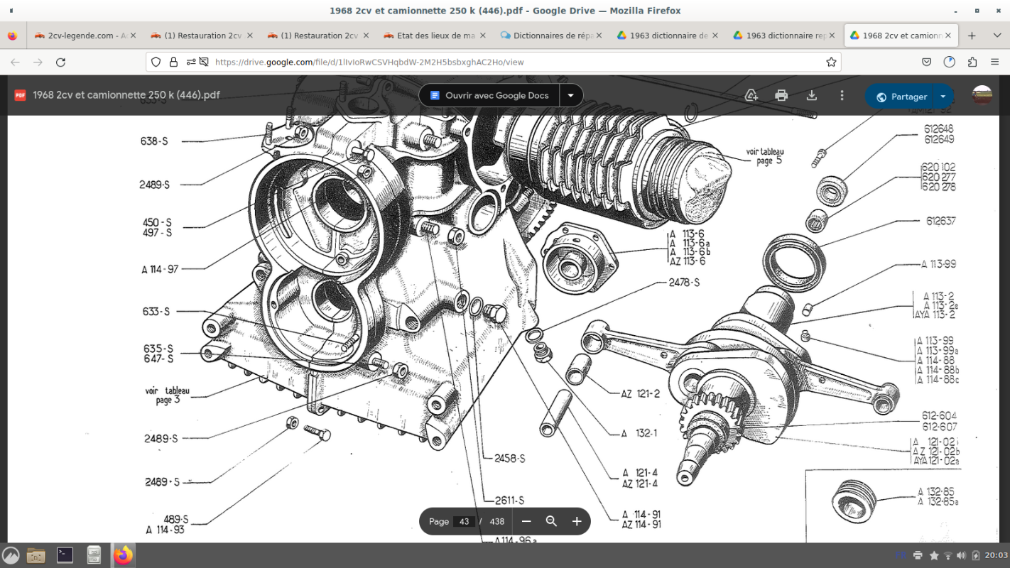

Re: Restauration 2cv AZ de 1961 dans le 49
Posté : 20 mars 2024, 20:17
par JPA_47
Bonsoir Yannick, bonsoir à tous,
Concernant ta pompe à huile, je regarde la planche correspondant à ton moteur sur le catalogue des pièces de rechange d’origine CITROËN.
Entre la pompe à huile et les carters, qu'y a-t-il de visible ? Rien, aucun joint.
Je me réfère ensuite au dictionnaire des réparations, toujours pour les moteurs 2CV avant 1970 :
Montage de la pompe à huile sans joint !
Donc, je ne monterai ce couvercle sans joint, tout simplement.
Bien sûr, il doit être très propre, comme les carters. Certains le rectifient légèrement sur marbre, avec du papier n°400 à l'huile...
Démonter la pompe ?
Mais ne vas-tu pas démonter entièrement le moteur ? En tout cas, c'est ce que je te conseille de faire, au point où tu en es, rien de bien compliqué si l'on est soigneux, concentré et un peu outillé...
Parce que les causes des fuites d'huile sont nombreuses : joints SPI avant et arrière, reniflard défectueux, joints de bas de tubes enveloppes...
Bonne soirée à tous !

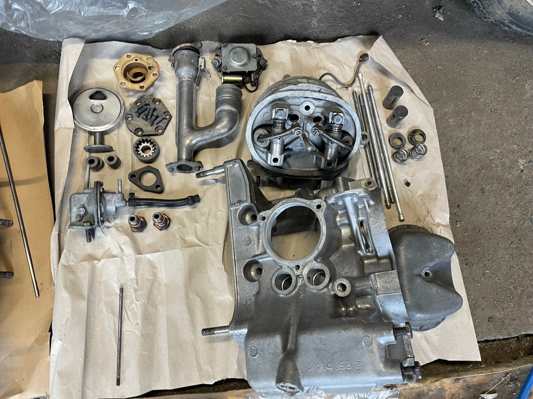

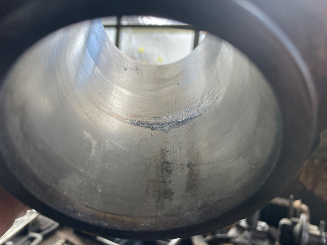

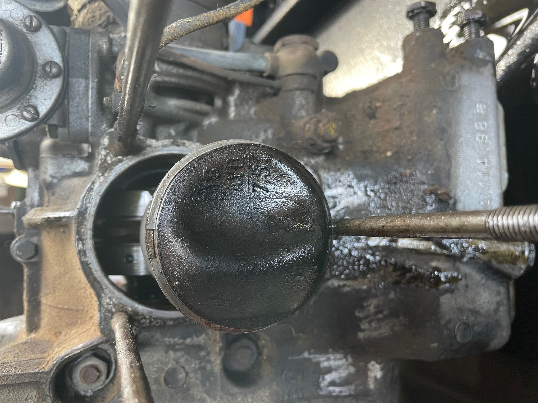

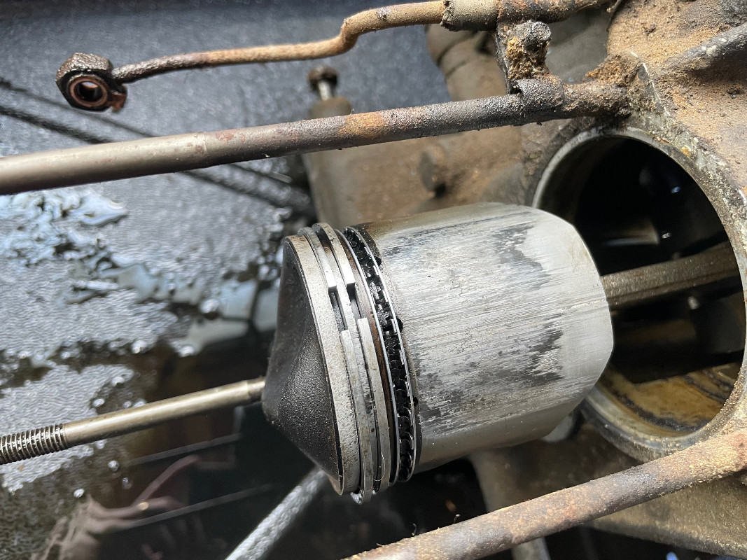

Bonjour à tous les deuchistes,
Merci @JPA_47 pour les compléments d'information. J'en ai profité pour télécharger le guide des réparations, document bien utile.
Les travaux d'hier m'ont permis d'avancer sur le démontage du moteur pour faire apparaitre des pistons et des chemises à l'état "variable". Le piston de gauche est très abimé et marqué alors qu’étonnamment la chemise ne semble pas en mauvais état.
Le piston de droite est en bon état mais la chemise possède une trace d'huile en sur-épaisseur qu'il faudrait éliminer.
J'ai donc commencé des recherches pour changer un jeu et je suis surpris de voir que rénov'2cv propose la vente de piston sans chemise et l'inverse. Je pensais que l'un allait pas sans l'autre. et pas de bol, pas de piston et chemise en 425 en un kit mais il faut acheter deux kits ou plus exactement un kit de deux ensembles !
Si vous avez la connaissance d'un site le proposant, je suis preneur. :merci:
Très bon dimanche à tous.
Yannick
Posté : 24 mars 2024, 17:47
par yannickc
Un petit post complémentaire les deuchistes :)
Le démontage du moteur est terminé. Bien avancé ce weekend. Et @JPA_47 , il n'y a pas de filtre derrière la pompe à huile. Bien vu...
Bonne semaine

Bonsoir @yannickc , bonsoir à tous,
Il n'y a pas de joint derrière la pompe à huile... Eh oui, c'est exactement le même moteur que sur la mienne.
Il y a une crépine ronde, au fond du carter d'huile.
Tu as fait un démontage total, tout à fait correct, bravo ! Je suis content si j'ai pu (un peu) t'aider...
Par contre, le fournisseur que tu cites (Renov'2CV) vend bien des ensembles chemises et pistons.
Sauf que les modèles pour 425cc ne semblent pas disponibles :
Chez Mehari Club, ils sont disponibles : https://www.mehariclub.com/fr/1012768-- ... ton-425cc/

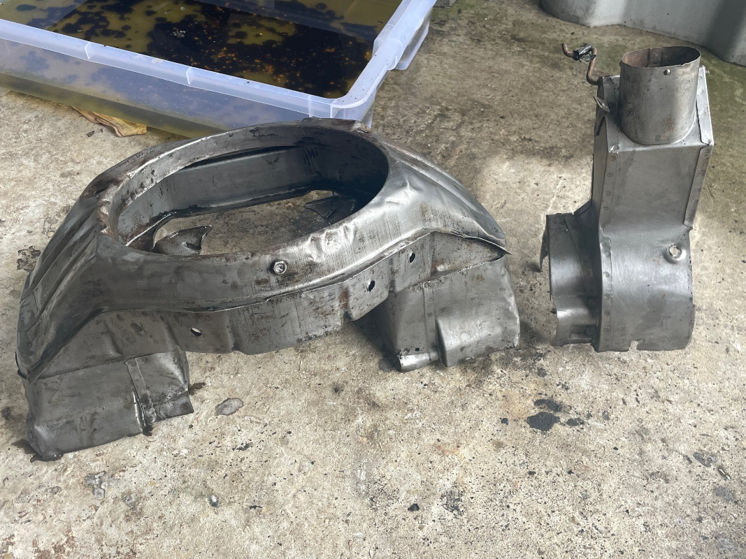

Posté : 04 mai 2024, 11:04
par yannickc
Merci @Eric13190 3190 et @Deuchémoi pour vos messages :merci:
Une trouvaille d'hier au Terrena du coin que je voulais partager avec vous.
Pour les carters de circulation d'air, difficile de faire la préparation peinture en ponçant ou en sablant. Je me suis rabattu sur du chimique.
On m'a proposé le produit ci-dessous. J'étais un peu dubitatif par la composition à base d'eau et un rinçage également à grande eau.
Et bien... le résultat est incroyable. Après 30 minutes de traitement, une grosse couche de peinture a été littéralement lessivée
En ce petit matin, je viens d'appliquer à nouveau une couche au pinceau. Une photo du résultat suivra.
Bonne journée

Bonjour les deuchistes,
J'espère que vous passez un bon dimanche.
De mon coté, toujours sur le nettoyage du circuit d'air et de la boite.

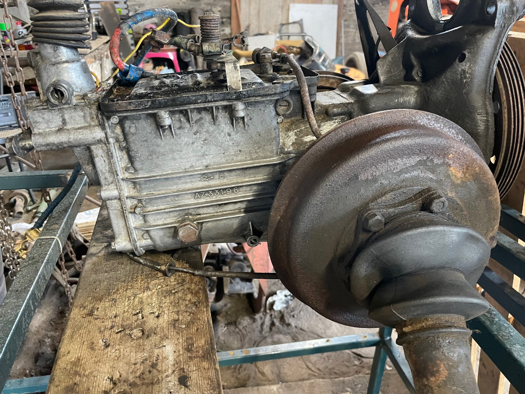

Ci-dessous une photo du rendu après le décapage. Il ne faut quand même pas s’empêcher de frotter pour que ça marche !
En continuant mon nettoyage de la boite, les freins m'ont montré un intérieur pas très réjouissant.
Évidemment, tout est à changer.
C'est un peu le brouillard pour moi au sujet du type de frein.
Comment savoir s'il s'agit de tambour 10 diam 25.4 ou tambour 09 ? Sur d'autre site, on parle de diamètre 220mm ou 200 mm :???:
@JPA_47 , toi qui a le même modèle de moteur que le mien, probablement les freins doivent être identiques, qu'en penses-tu ?
D'ailleurs ce moteur, est-ce un type A53 de 16cv ou A79/0 de 18cv ? Pas facile sans plaque...
Merci d'avance pour vos éclairages. :merci:
Posté : 05 mai 2024, 11:36
par celeste
Ton moteur semble être un 079 , et tu as une boite montée a partir de 1965, vu que tu dois avoir des cardans homocinétiques, a conserver beaucoup plus confortable que les croisillons et plus costaud
diamètre 200mm , quand au montage je pense que ce n est plus des raccord banjo, mais je n ai pas le montage de 65

Posté : 05 mai 2024, 14:06
par JPA_47
Bonjour @yannickc , bonjour à tous,
Effectivement, j'ai le même moteur que le tien (apparemment) mais pas la même boite de vitesses :???:
Sur la tienne, le bouchon de remplissage et de niveau d'huile (16x150)est vissé perpendiculairement au carter de boite, sur la mienne, il est d'un diamètre plus grand (30x200) et est vissé sur un "bec" dépassant du carter.
En photo :
Il y a des raccords "banjo" pour les freins.
Les cylindres avant mesurent 25,4 mm (1") de diamètre intérieur et les tambours avant, toujours, 200 mm de diamètre, comme toutes les 2CV avant 1970 il me semble...
Il s'agirait d'un moteur "AZ" de type "A533", mais sous toutes réserves, bien évidemment...

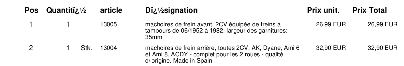

Voici un extrait de la facture pour la commande des segments de freins :
En espérant avoir répondu à tes questions... Mais n'hésite pas à en poser d'autres, je n'ai peut-être pas assez éclairé ta lanterne !
Posté : 05 mai 2024, 17:35
par yannickc
Merci @celeste pour les premières infos et @JPA_47 pour la confirmation des diamètres.
En effet, c'est bien un montage banjo.
J'ai commandé les pièces pour l'avant.
Ta boite de vitesse est différente de la mienne qui semble correspondre au dessin du catalogue des pièces détachées Modèles 1949 à 1968, page 41 B.
Il y a une mention AZ 331-96 sur le carter mais cela ne semble pas être une référence de pièce trouvée dans le catalogue...
Petite question subsidiaire de la fin de weekend... Comment savoir s'il est nécessaire de changer les soupapes ? Comme tu le sais, je change les chemises et pistons. Le soupapes sont très calaminées mais je vais les nettoyer. Je trouve que cela ne coute pas très cher de les remplacer mais en regardant les tutos pour les roder, ça m’inquiète un peu. D'un autre coté, je ne voudrais pas tout redémonter si je venais à me rendre compte que ça ne tourne pas rond à cause de ça :)
Bonne fin de dimanche.

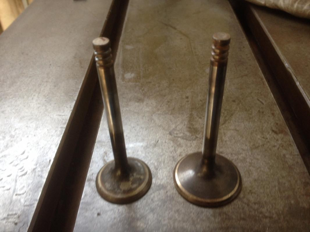

Ah ! Les soupapes !
Il fut un temps où on les rodait. Je l'ai fait, souvent, dans mes débuts d'aide-mécancien... Essentiellement pour des raisons économiques...
Regarde tes soupapes.
Sur cette photo, on voit une zone circulaire plus claire que le métal alentours : c'est la portée (zone qui "porte" sur le siège)
Positionne la queue verticalement et observe (et passe un doigt en même temps) la portée (zone située à la périphérie de la tête)
Si cette portée est creusée, marquée, si tu sens une"saignée" sur la portée, ou une absence de métal, la soupape est à remplacer, aucun rodage ne lui rendra son étanchéité.
Je te conseille de trouver un rectifieur autour de chez toi, de lui apporter les culasses, avec les soupapes, et de les lui faire remplacer.
Il rectifiera les sièges, de façon à ce que les soupapes neuves s'ajustent parfaitement. Le travail sera bien meilleur, et le rendement, optimum...
Si tes soupapes ne sont que sales, ou simplement calaminées, tu grattes la calamine avec une brosse rotative, montée sur un touret.
Comme sur cette photo : https://www.manomano.fr/p/energygrind-1 ... w-37434807
Avec une brosse de qualité, les résultats sont spectaculaires et rapides.
Une fois les soupapes et les sièges (que tu peux nettoyer avec une brosse rotative, montée sur une perceuse ou mieux, une Dremel), nets, tu peux roder les soupapes.
C'est une opération simple : tu te procures de la pâte à roder (https://www.louis-moto.fr/fr/teroson-pa ... r=10004002), et une ventouse (https://www.louis-moto.fr/fr/hazet-tige ... r=10091702)
Tu positionnes la soupapes en place, sièges face à toi.
Tu huiles la queue de la soupape, tu déposes une petite perle de pâte à roder que tu fais glisser sur la portée de la soupape, tu "colles" la ventouse à la tête de la soupape (qui est donc face à toi), et tu fais tourner la soupape, entre tes mains, en changeant de sens, durant quelques secondes à une minute ou deux.

La soupape est rodée une fois que la portée est la plus fine possible, sans "trous" dans sa continuité. En fait, c'est assez rapide.
Pour contrôler l'étanchéité des soupapes : tu les positionnes à leur place, culasses à l'envers, posées sur des cales, têtes des soupapes face à toi.
Le plan de joint des culasses doit être horizontal. Tu verses un verre d'essence auto dans la chambre de combustion.
Tu laisses passer une nuit. Si, le lendemain matin, il y a encore de l'essence dans les chambres (plus ou moins...), tes soupapes sont étanches.
Si l'essence disparaît au bout de quelques minutes, eh bien, tu dois reprendre leur rodage !
Mais si financièrement, tu peux te le permettre, remplace les soupapes et fais rectifier les sièges, le travail sera bien meilleur !
Voilà, bonne soirée à tous

Je vais en effet changer toutes les soupapes car en faisant un tour sur mehariclub je note que cela permet de passer au carburant sans plomb ce qui va éviter l'ajout d'additif.
Je vais en effet essayer de trouver un "rectifieur" près de chez moi car l'opération de rodage m'inquiète un peu et c'est du matériel que je n'utiliserai pas tous les jours. Rien que le pot de pate à roder doit faire toute une vie :wink:

Bon, j'ai eu un père mécanicien, agent de la marque, je suis fils unique, j'ai donc trempé dans la mécanique depuis mes premières années de vie...
Et j'en ai rodé, des soupapes ! Eh oui, un pot de pâte à roder dure très longtemps... Mais ce n'est pas un gros investissement...
Ceci dit, tu as l'intention de remplacer les soupapes, je pense que tu as raison.
Pour ce qui est du sans-plomb, je ne m'en suis jamais soucié... Il me semble me souvenir que les soupapes et les sièges CITROËN étaient déjà prévus pour ça...

Salut @Eric13190 , Salut les deuchistes,
Merci pour le compliment concernant mon travail et la confirmation de l'érudition de @JPA_47 .
J'ai terminé ce matin le nettoyage de la boite. ça n'aura pas été un travail facile avec les ailettes des carters. Beaucoup de temps cons
tenter de redonner un semblant de lumière au métal. Essence, nettoyant frein, vapeur (efficace dans les recoins) et paille de fer m'onl
résultat satisfaisant.
Il faudrait par contre que je démonte les flasques des tambour de freins pour les sabler et les repeindre car très rouillé derrière. J'ai b,
sens, je ne vois pas comment l'enlever. J'ai trouvé quelques références sur le net indiquant qu'il faut enlever l'arbre de différentiel, le palier et le plateau de frein mais je ne vois pas comment retirer cet
ensemble. Quelques coups de marteau ? :pense:
Si quelqu'un a une idée, je suis preneur.
:merci: et bonne journée.

Pour en revenir à tes sorties de boîte, @Eric13190 , eh bien, il suffit de tirer...
Tout simplement !
Je te recommande de te procurer les quatre tomes des dictionnaires des réparations.. Qui sont disponibles ;-)
Bon (long) week-end à tous !

Oui @Lolodubalaou nous a expliqué pour les remonter, mettre les sorties de boite au congélateur, chauffer le support de flasque et hop ça rentre.
Perso, je l'ai fait faire par mon garagiste, ça m'a coûté 50€ les deux flasques.

Et bien sur les conseils de @JPA_47, j'ai donc mis quelques coups de marteau pour faire ressortir les deux bestioles.
J'ai consulté le tome 1 du guide des réparations et en effet, c'est une véritable bible.
En complément du catalogue des pièces détachées mécanique et carrosserie, c'est top. Juste un petit bémol concernant ce dernier ouvrage, tout ce qui est joint et certaines visserie sont référencés sur les planches mais pas de renvois dans la page en miroir avec la désignation. Du coup, un peu difficile de savoir la taille de certaines pièces.
Je ne suis pas allé au bout de la séparation des paliers avec l'arbre de différentiel. J'ai masqué les éléments avant d'envoyer en peinture. Un peu plus galère mais moins de risques de dérapage en démontage.
Un weekend donc peinture (en noir mat) pour les flasques et les couloir d'air, à l'exception de la pièce principale tenant la grille du ventilateur qui a juste eu le droit à un apprêt car je veux l'avoir dans la même couleur que la voiture.
Quelques achats également avec une difficulté pour trouver le joint en liège de la boite car il y a un épaulement. Au final, trouvé chez Citroland.
