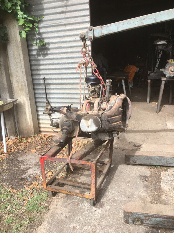

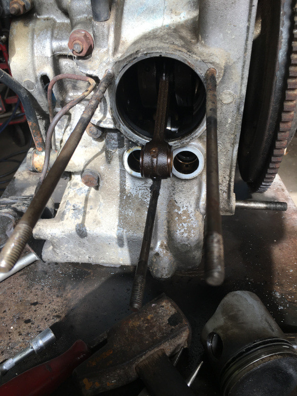

Ce matin, j'ai poursuivi le démontage du moteur, avec des bonnes... et des moins bonnes surprises !
Les chemises et les pistons sont plutôt récents, (vu la couche de joint bleu au fond ;-)), le jeu à la coupe étant de 0,30, donc dans les clous
Par contre, il y a une bielle "coulée", avec un jeu d'environ 5 mm en bout...
Voilà la raison de l'arrêt et de l'abandon de cette 2CV...
J'ai trouvé un embiellage dans le stock qui m'avait été donné avec l'auto.
D'abord il n'est pas beau, ensuite, c'est un modèle avec retour d'huile. Or le mien est un montage plus récent, avec joint SPI :
Donc, me voilà à la recherche d'un embiellage...

Mais n'anticipons pas : je vais terminer le châssis, le poncer, l'apprêter, le peindre, remonter les trains avant et arrière...
Et réviser le "nouveau" moteur que j'ai récupéré..
Je vous dirai ! Bon dimanche à tous !
