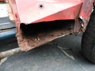

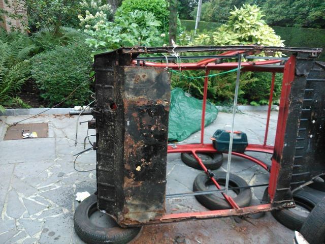

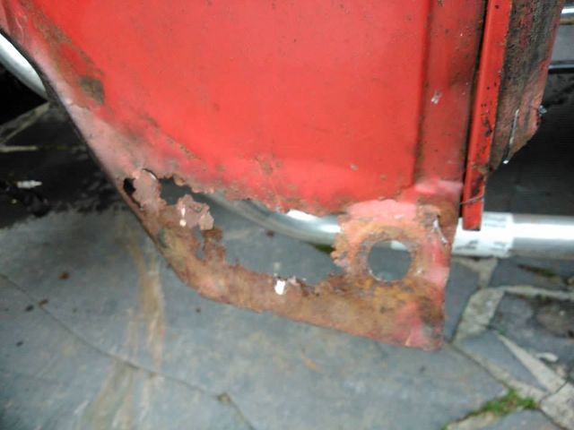

Ma réflexion est la suivante: je suis dépassé par cette caisse. Non seulement les planchers (latéraux+pédaliers) sont out, mais les bas de caisse le sont aussi. Le fond de coffre est parti, les joues sont bouffées aussi, le caisson arrière (où passe le support du réservoir également). La baie de pare-brises est plus corrodée que ce que pensais. Cerise sur le gâteau, la jupe arrière est bien enfoncée, en plus d'être corrodée. Si c'était juste les bas de caisse+planchers, j'aurais pu m'en sortir par bouchonnage avec mon MIG. Mais là, ça demande de ressouder des tôles en bout à bout, et de faire de la chirurgie que je ne suis pas capable de faire... En fait, c'est ce qui m'avait fait perdre la motivation à l'époque. Mon job fait également que je ne peux plus mobiliser deux-trois jours de suite... Par contre, la titine ne m'est jamais sortie complètement de la tête, et j'ai mis des sousous de côté petit à petit dans l'espoir de trouver une solution peut-être plus chère, mais qui devrait me sortir du pétrin.
J'ai retrouvé quelques photos (supprimées par l'hébergeur depuis), à plusieurs stades du démontage. On peut voir l'étendue des dégâts. (en pièce jointe).
Je me dis que je suis au stade où je souhaite repartir sur une base soit neuve, soit en échange standard. J'ai trouvé plusieurs vendeurs en Belgique et en France, notamment "le Roi de la Deuche" ainsi que "2CV CLC". J'en ai retrouvé d'autres, mais qui fournissent une caisse nue, non apprêtée et sans peinture.

Ah oui, elle est bien abîmée. Effectivement, il vaudrait mieux trouver une bonne caisse d'occasion.

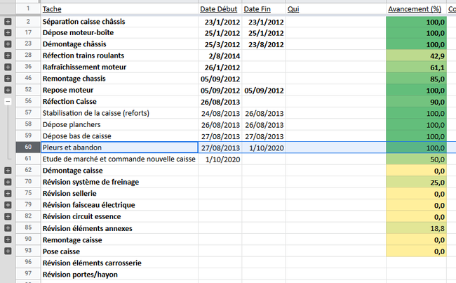

Merci pour ton commentaire, c'est exactement ça... J'ai vu ta restauration, et j'admire ta motivation! Quand j'ai attaqué la caisse il y a 6-7 ans, j'étais parti dans la même veine. Mais ma motivation a vite décru, et je ne me sens pas capable de remettre du temps pour faire de la soudure, en tout cas pour l'instant. C'est vraiment un blocage je pense :boulet2:

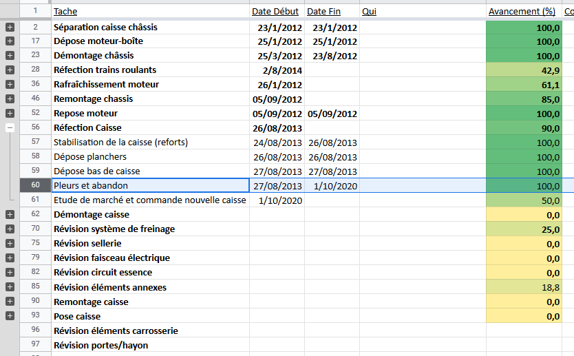

J'ai encore tourné et retourné l'idée dans ma tête ce week-end, et je pense que je vais franchir le pas et commander cette caisse en échange standard. Je vous tiendrai au courant de la progression!
En attendant la livraison, il y aura beaucoup à faire! Vérifier le travail du moi d'il y a 7 ans, refaire les couples des trains roulants, refaire les freins ARR, changer les soufflets de cardans, déshabiller la caisse, etc. Une todo list longue comme le bras. Bref, beaucoup de choses qui vont m'occuper d'ici là :clap:

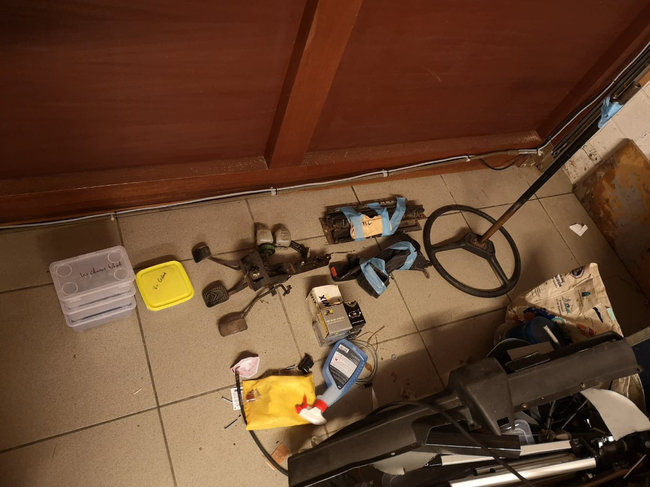

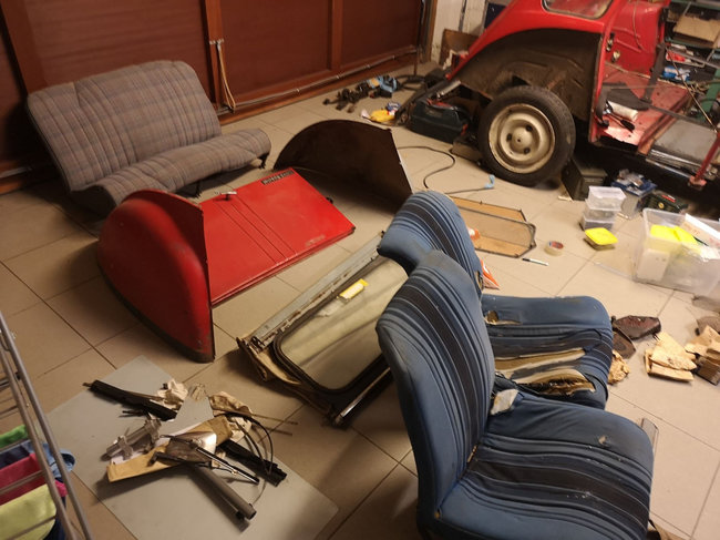

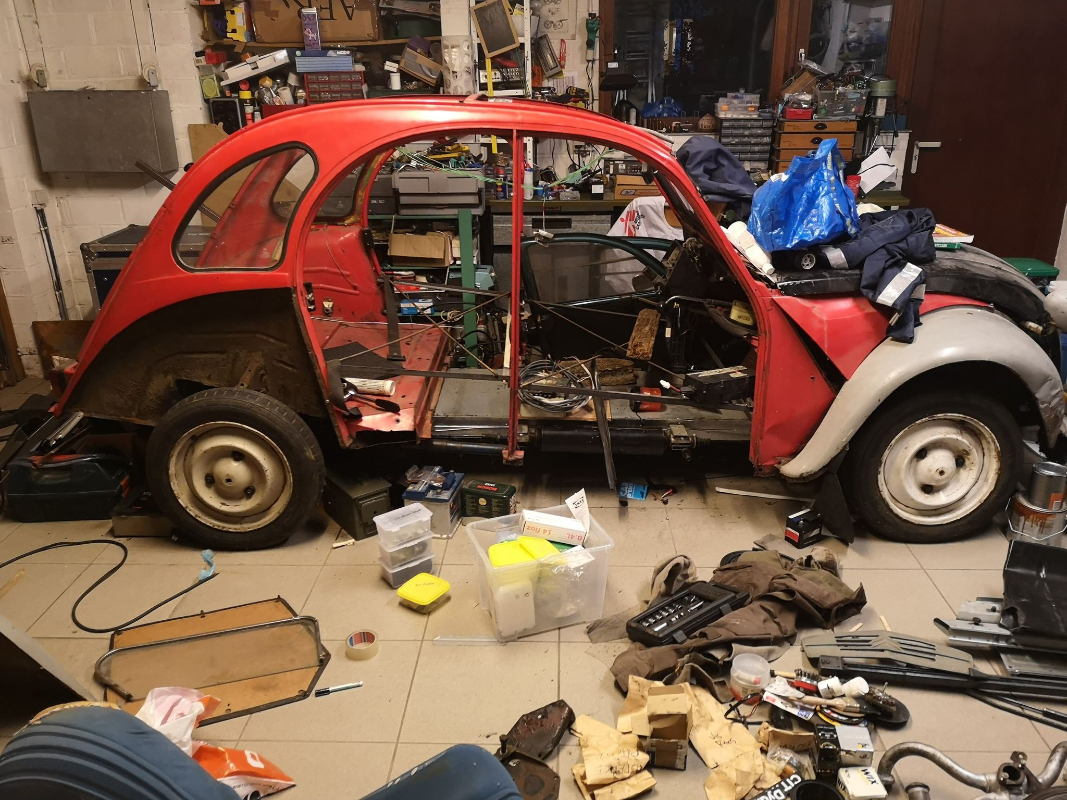

Et cette fois, je fais la restauration avec un ami (lui remet en ordre sa Cox de 73, moi ma 2CV). On travaille en parallèle sur les deux :) (bon, la sienne est en bien meilleur état, il a pour l'instant qu'un peu de méca et de freins à refaire). Mais ça fait un coup de boost au moral!

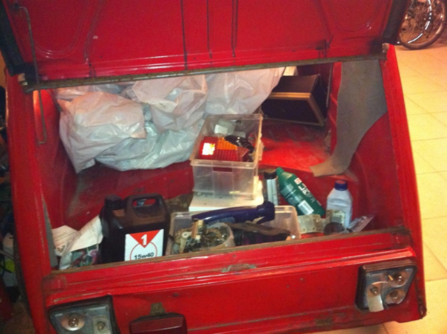

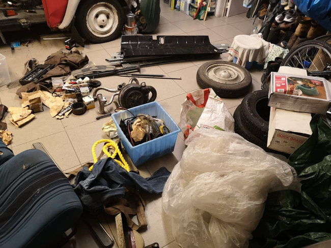

Bon, voici dans quel état elle est restée pendant un bon moment: un lieu d'entreposage pour pièces de 2CV.
On va commencer par tout vider, et refaire un inventaire des pièces!
Bon, remettre des petites boîtes et mettre de côté ce qui est presque en bon état. Tout ça devra quand même être décapé, repeint, nettoyé, mais c'est le genre de trucs que je peux faire pendant les longues soirées d'hiver, petit à petit.
Je dois encore retrouver deux portières arrière, et re-commander les garnitures de freins.
J'ai l'impression d'avoir une 2CV en kit! :mdrr:

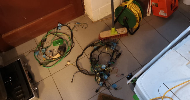

Faisceau déposé! Pas évident de tout faire passer par un si petit trou!
Beaucoup de "modifs" maison, de raccords et de connecteurs non-standard. Je vais tout remettre à plat et le remettre en conformité avec le schéma de la RTA. Le compteur vient d'une 2CV Club, donc pas de bouton feu de détresse (alors que le connecteur est derrière).

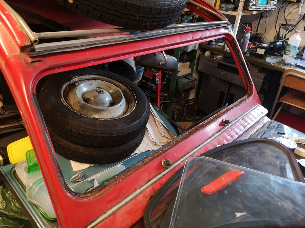

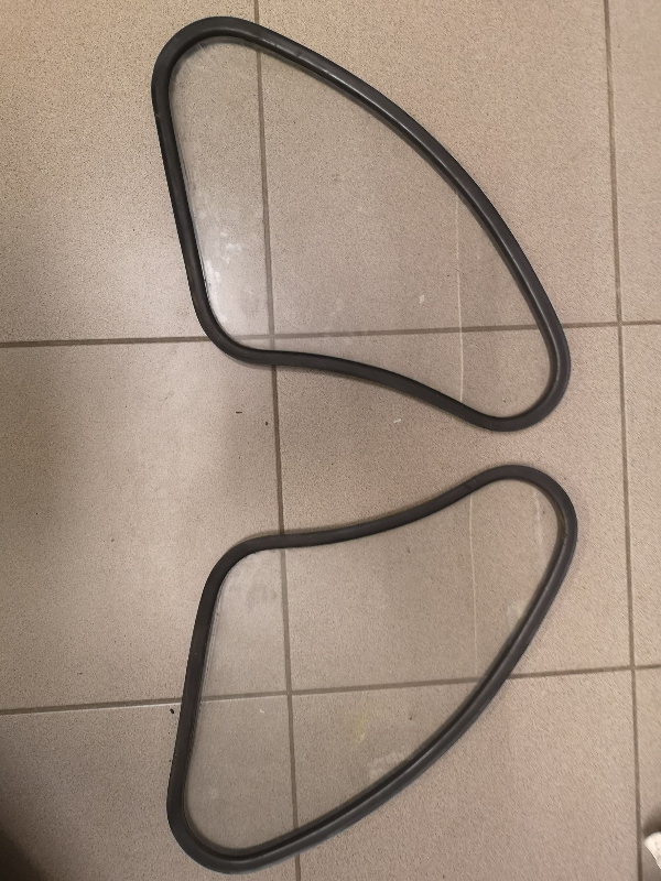

J'aimerais bien m'attaquer à la dépose des custodes et du pare-brises, est-ce qu'il y a un "truc" pour les déposer? J'ai peur d'exploser le verre et avoir du Securit plein le garage :fou:

Pour le pare-brise j'ai pris un cuter mis un joint neuf, au remontage, j'étais tout seul le coup de la ficelle n'a pas marché (elle a cassé, j'ai fini au maillé en caoutchouc (sans toucher le verre)et c'est rentré ! :siffle:
pour les custodes j'ai pris des languettes de bois et je les glissais sous le joint, les laissant en cale au fur et à mesure pour écarter puis extraire sans casse,idem pour le remontage . :clap:
Si quand même avant remontage j'ai mis un peu de graisse silicone en fond de joint, et sur la bordure :wink:

Bonjour pour enlever le pare-brise et les custodes il faut decouper les joints au cuter,les même que pour les moquettes, la découpe se fait par l'intérieur ,ensuite monter des joints neufs, les anciens sont dur et cassant,pour le remontage le faire a la ficelle mais il vaut mieux êtres deux :salut:

Anjack13 a écrit : pour les custodes j'ai pris des languettes de bois et je les glissais sous le joint, les laissant en cale au fur et à mesure pour écarter puis extraire sans casse,idem pour le remontage . :clap:
Top! Merci du tuyau, ça a marché nickel! Ça a presque fait "pop" en sortant du logement :tchin:

Bonjour, tres bonne astuce pour demonter les joints custodes :like: par contre pour le remontage des joints custodes et pare brise, je te conseille de les chauffer avec un sèche cheveux ou les trempé dans une bassine d'eau chaude, pour les ramolir :salut:

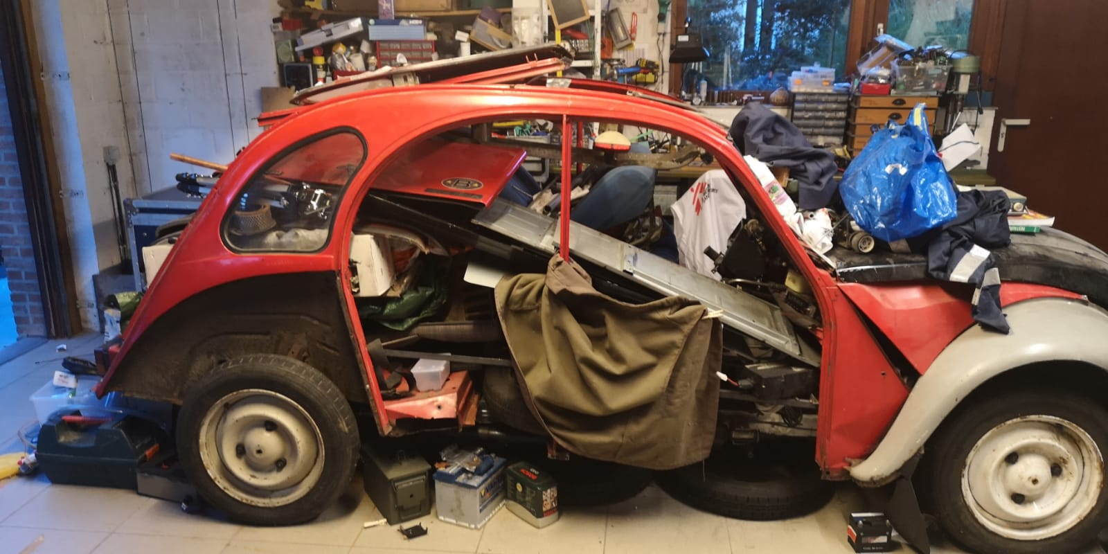

J'ai pas tout relu le post. Mais sur la photo où la voiture est de profil pleine de diverses choses, il me semble que le châssis en a un coup aussi, non ?
Alors, si tu changes la caisse et le châssis, qu'est-ce qu'il reste ? Un ensemble moteur-boite, et un faisceau électrique...
Hello!
J'ai déjà remplacé le châssis par un Wheels il a quelques années, je te rassure, il est nickel ;)
Mais c'est vrai, à part les trains roulants, le moteur, les sièges, portières, ailes, le reste a été changé.... Mais compte tenu du prix que j'ai payé pour cette voiture à l'époque, elle en vaut vraiment la peine :p

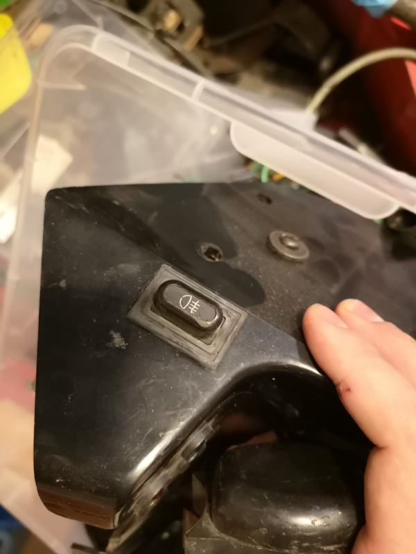

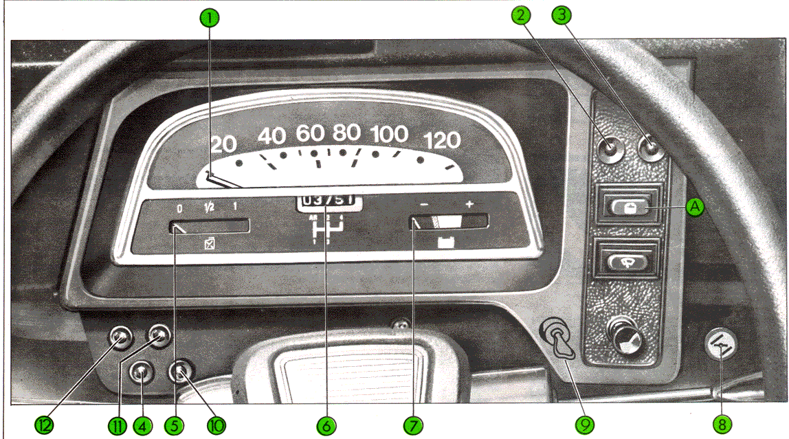

Manu94 a écrit :Le compteur vient d'une 2CV Club, donc pas de bouton feu de détresse
Sur ma 2CV Club de 84, la commande de feux de détresse se trouve sur le flanc gauche du bloc compteur
Mais il paraît que c'était au départ une voiture destinée à l'Allemagne.
Ben justement, ça c'est un truc qui me perturbe aussi: chez moi, le bouton sur le flanc gauche sert pour les feux antibrouillards.
Le feu était à côté de la plaque d'immatriculation (côté gauche). Je ne sais pas si c'était de série, mais le câble qui y correspond est bien intégré dans le faisceau électrique et ne semble pas être une "rajoute". Par contre, le connecteur pour le bouton "feux de détresse" est déconnecté et replié vers l'intérieur du puits du tableau de bord. Bizarre tout ça... :???:
Mais je n'arrive pas à trouver le moindre schéma électrique qui y fait allusion (j'ai bien mis la main sur ceux de la RTA page 102, j'ai un 4ème fusible qui n'est pas présent sur le schéma).

Sur ma 6 spécial, le feux anti brouillard est bien positionné comme toi à gauche de la plaque.
Je ne vois pas quand tu parles de flanc gauche, où tu le situes exactement ... L'inter AB est bien sur le côté gauche et les feux de détresse à droite ... du compteur !
Comme ici :

Manu a sur ça 2cv un grand compteur, comme sur ma Charleston, le bouton des feux de détresse est placé en bas a gauche comme sur ça photo

Deuchémoi a écrit : Je ne vois pas quand tu parles de flanc gauche, où tu le situes exactement ... L'inter AB est bien sur le côté gauche et les feux de détresse à droite ... du compteur !
Sur les grands tableaux de bord, l'interrupteur feux de détresse est situé sur le flanc gauche du compteur (n°6 sur cette photo)
Dans une autre page du manuel, on voit l'interrupteur antibrouillard "dessiné" sur le schéma du tableau de bord, il est normalement censé être à droite du volant (n°9 sur la photo qui suit).
Je n'ai pas d'interrupteur de feux de détresse (il est déconnecté et le connecteur est replié vers l'intérieur du puits de compteur), et un interrupteur de feu AB à la place de celui des feux de détresse.
Tout ceci renforce ma théorie que cette voiture était bien une 2CV6 Spécial sur laquelle un grand compteur a été "adapté"... La révision du faisceau est vraiment nécessaire pour démêler tout ça. Je vais également tenter de retrouver un tableau de bord à petit compteur, pour remettre tout ça à l'origine :D

On avance, petit à petit...

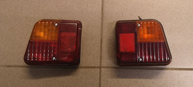

J'ai déposé, démonté, nettoyé et remplacé la visserie des feux arrière, décapé et repeint le pédalier et le tube de la colonne de direction.
Le pare-brise a également été déposé (j'ai coupé le joint):
A suivre: la colonne en elle-même, la buse de désembuage, rails des sièges ainsi que les armatures des sièges eux-même.
