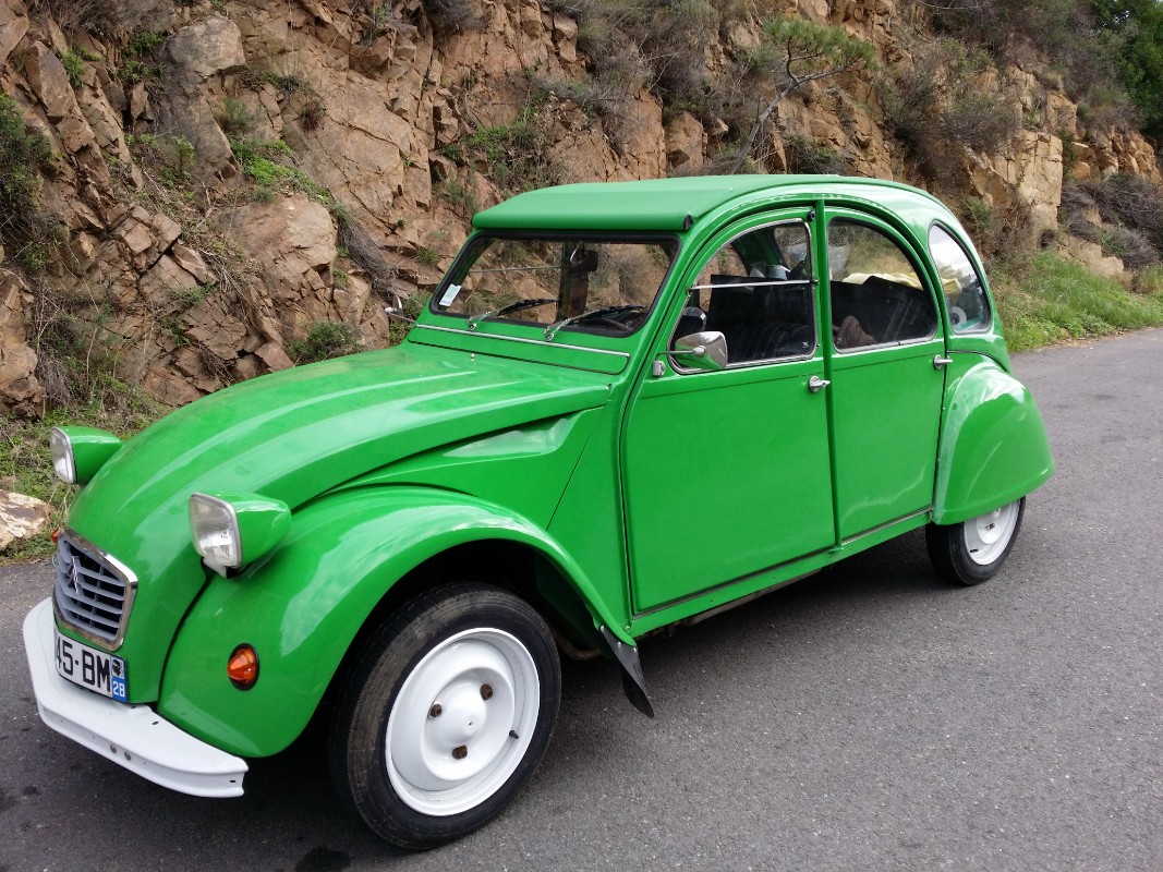

je suis de retour après un long moment d'absence
Je ne possédais plus ma 2cv
, mais aujourd'hui elle est revenu à la maison
voila la photo a la fin de la petite restauration que j'avais pu faire. Aujourd'hui on vois que les années sont passée et que la petite deudeuche à vécu en station.

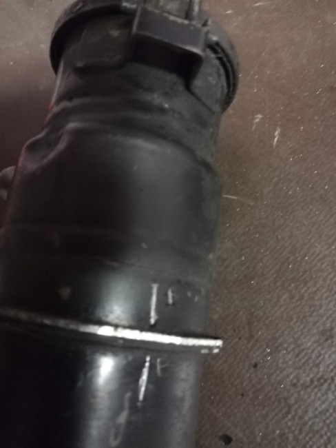

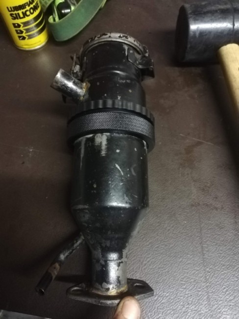

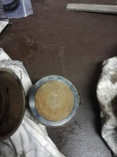

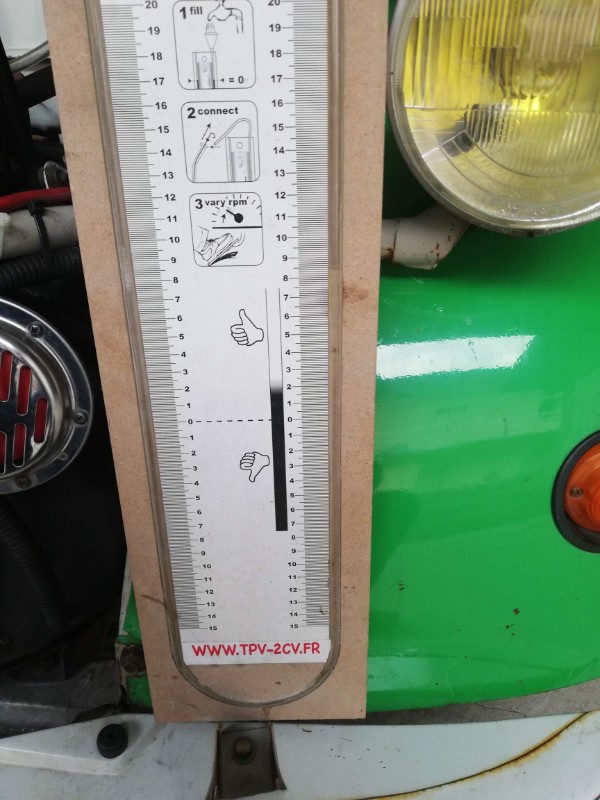

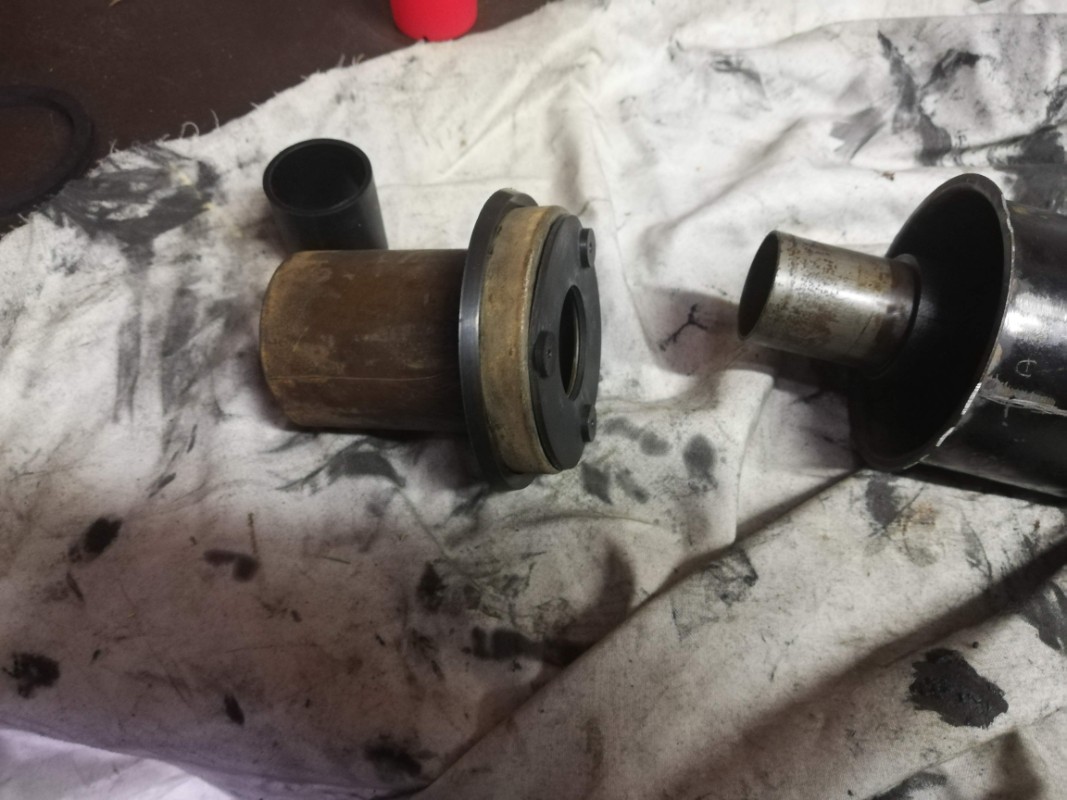

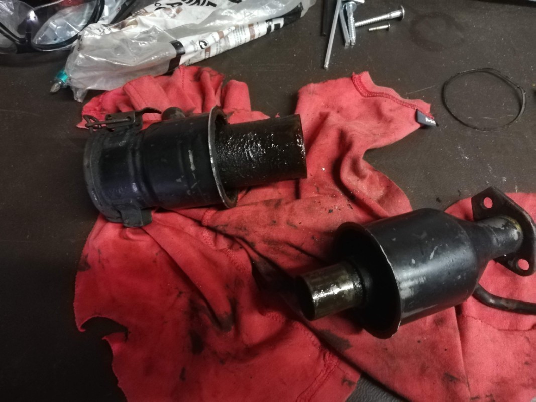

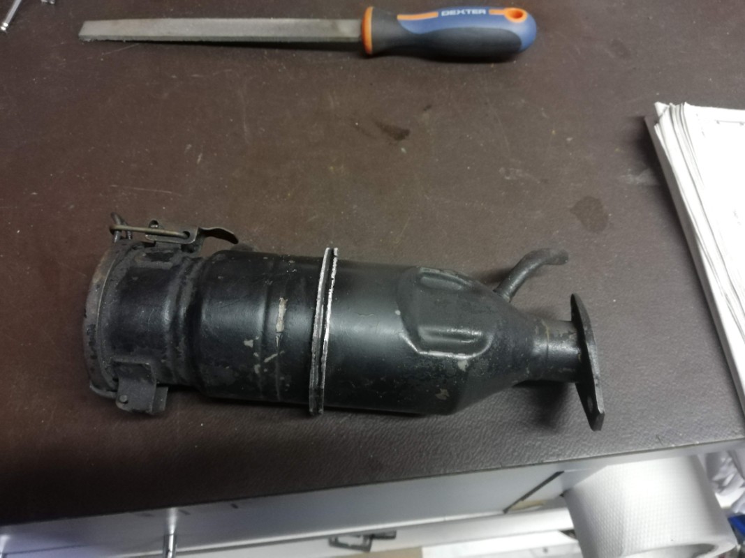

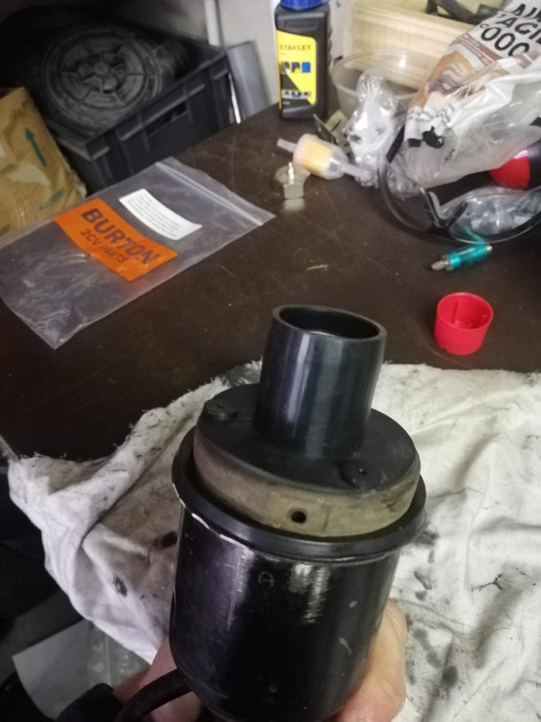

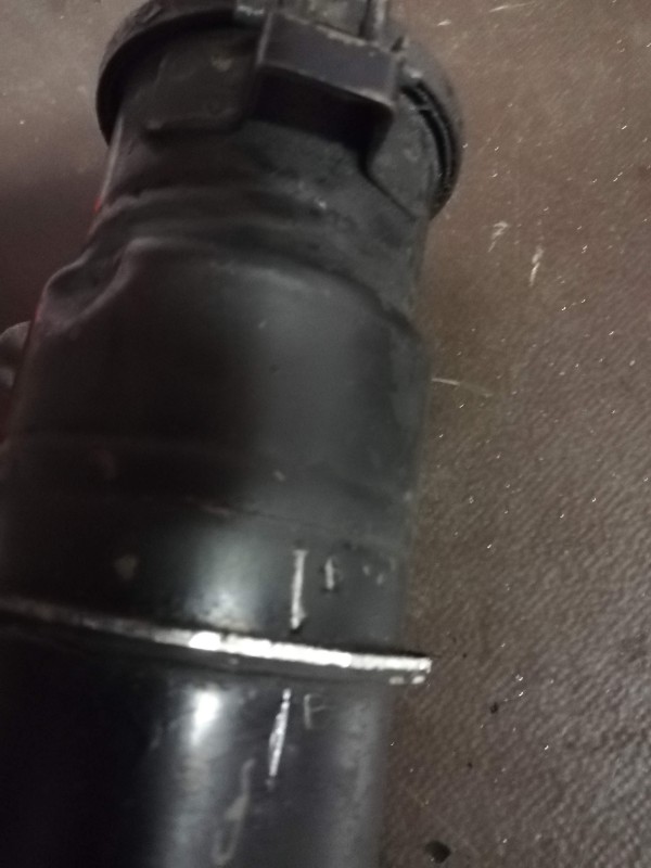

Après plusieurs soucis de fuite d'huile je me disais que c'était surement parce que la 2cv avait pas tournée depuis longtemps.
Mais non ou pas que...je me suis tourné vers le fameux reniflard. Et surprise il est HS. J'ai pas le relevé en tête mais dans tous les cas le moteur soufflait au lieu d'aspirer....
Dans mes souvenirs il me semble que les refabrication de reniflard sont pas top top, du coup je me suis lancé dans sa restauration. Achat du KIT chez BURTON.
Je vous joint des photos de la restauration, il manque la peinture qui sera fait ultérieurement.
AVANT Le repère avant ouverture : OUVERT ET TRES SALE : Remontage : Finale(sans la peinture) TEST :

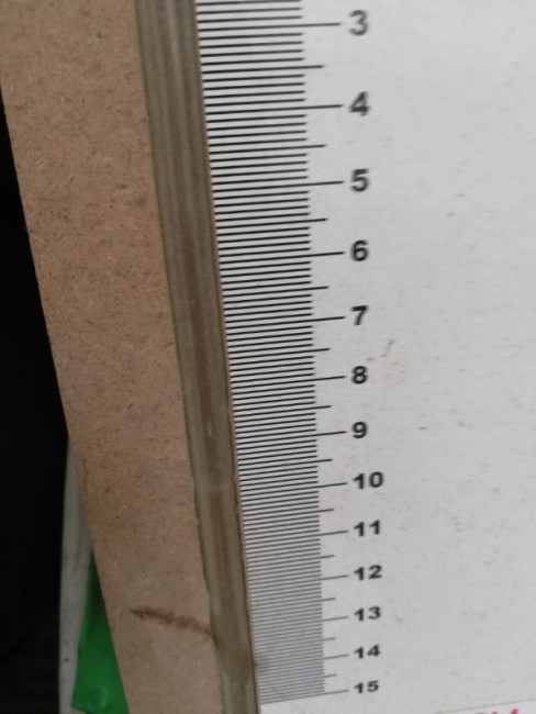

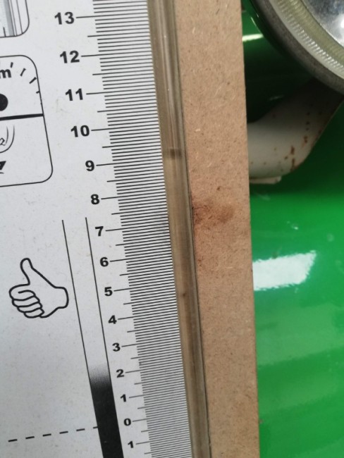

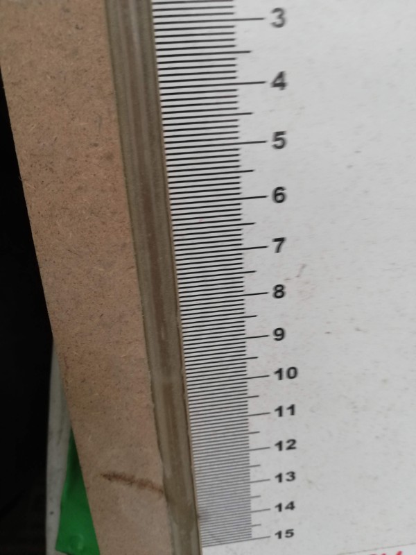

Pour info on voit pas très bien mais maintenant on a -10/+9 le résultat est bon si je me trompe pas?
Je n'ai pas encore fait un test routier mais il va y avoir une différence ou pas?
- Messages : 17379
Re: Ma 2cv de 74
J'avais fait la même chose que toi. J'étais remonté à 16
http://forum.2cv-legende.com/viewtopic. ... 552#p93552
Pour le changement de perf, pas de différence notable :
http://forum.2cv-legende.com/viewtopic. ... 562#p93562
Juste moins d'huile au sol après avoir fait un tour !

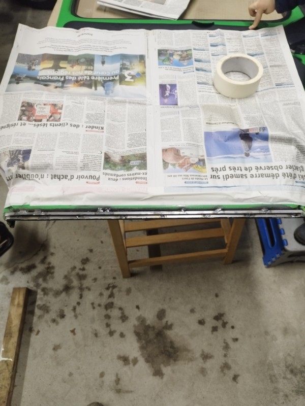

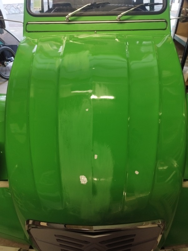

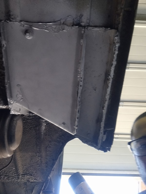

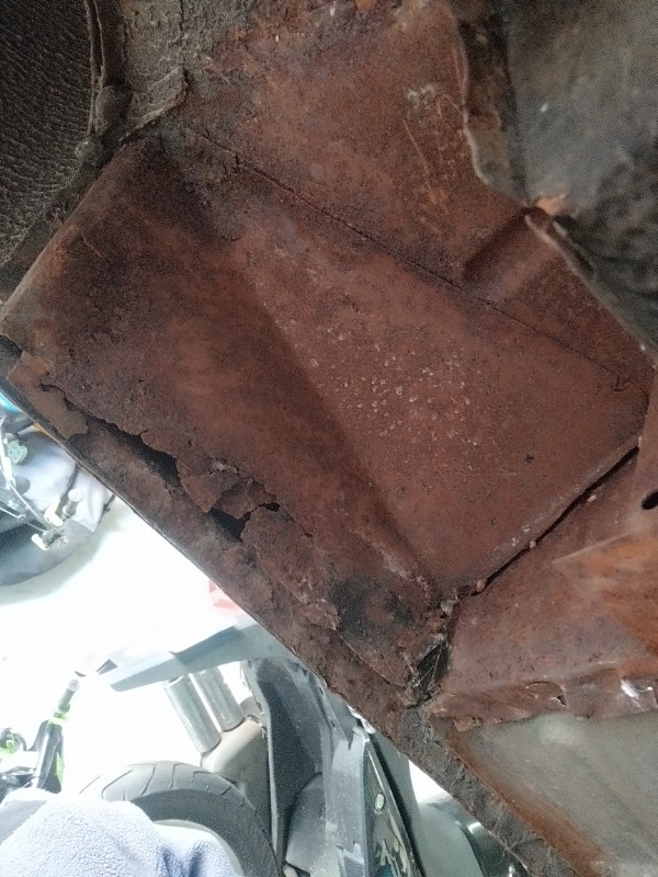

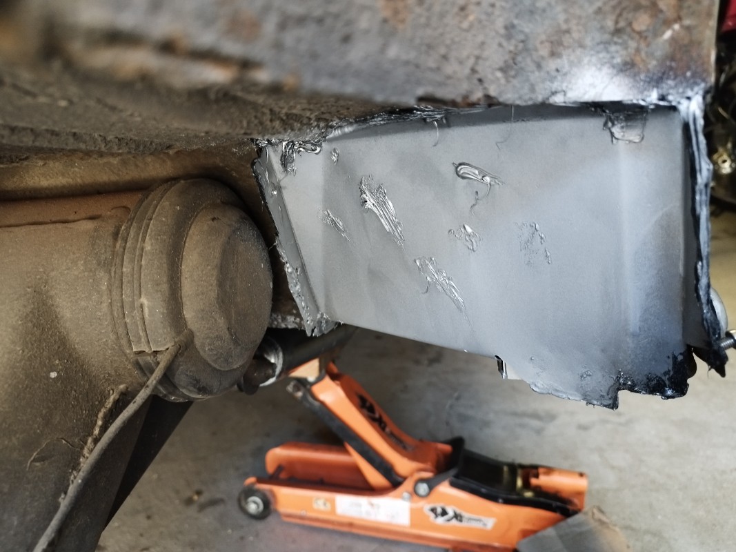

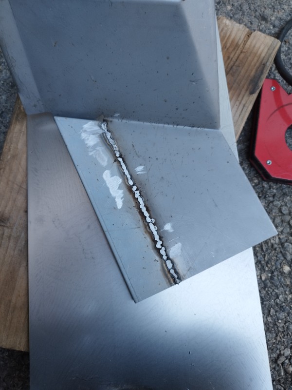

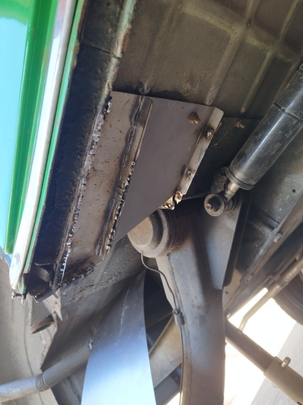

Salut tous le monde,
après une longue pause sur la voiture je reprend donc les travaux du "quotidien"
Je me suis lancé dans plusieurs réparation de carrosserie
1ere étape : Le dessus la banquette droite
J'ai fini par une couche de noir histoire de faire "propre".
2eme étape en cours : Bas de porte droite
Jai mis un petit joint marine derrière la baguette et aussi le long pour évité l'infiltration d'eau

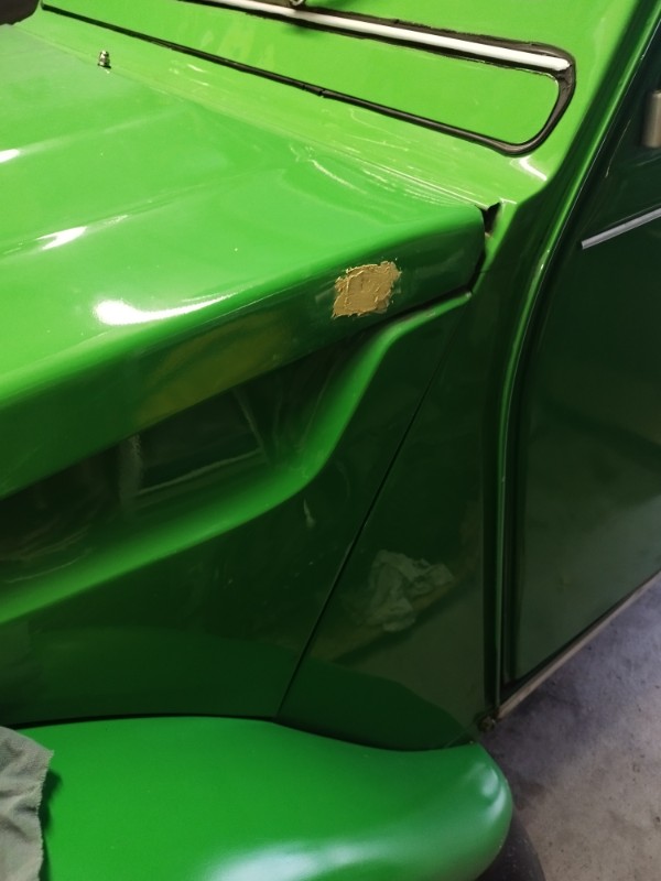

3eme étape en cours : Capot
Des petites rectification du capot
Voila reste à attendre le séchage, on pose et après peinture (tous cela est un peu provisoire surtout pour évité que la rouille se propage)
