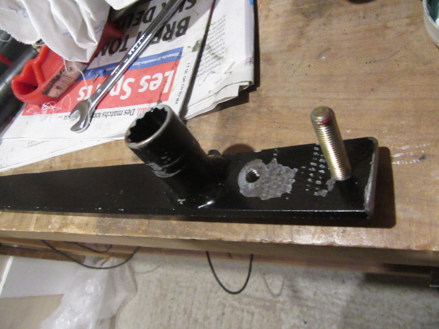

Et voici l'outil maison utilisé pour remonter les frotteurs:

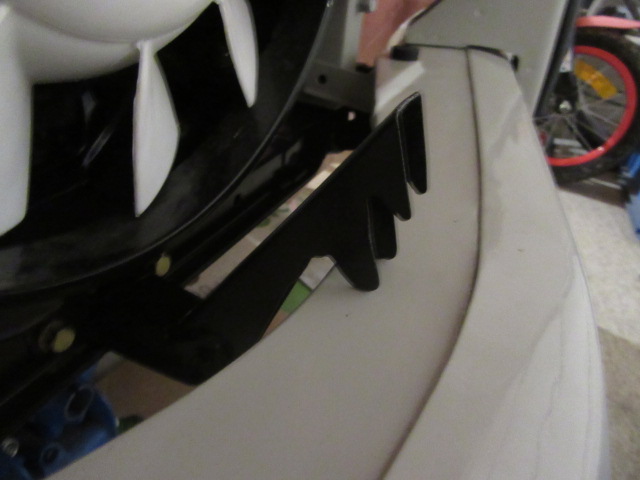

Une question: Le système d'attache du capot repose t-il sur le pare choc quand le capot est levé ou retiré? c'est mon cas mais je ne sais pas si c'est normal:

Pour moi la serrure de capot est dans la bonne position, elle se présente aussi comme ça sur ma deuch....

Pour la fermeture de ton capot,il et bien monté ,mais a mon avis il doit pas toucher ton beau pare choc ,sinon il va le rayer
a la longue , regarde il y a un petit ressort qui doit le maintenir ,sil et pas trop long ou sil et bien en place . :salut:

Bonjour, effectivement y a un probleme la fermeture du capot ne dois pas touché le pare.choc,c'est sûrement de l'adaptable,il est plus grand que l'origine, voit la photo de Mikey c'est le bon modèle :salut:

J'ai fait l'essaie avec une vieille fermeture de capot que j'avais dans un coin... ca me fait exactement le même résultat: il touche au pare choc :fou:
Je suis pourtant sûr à 99% qu'il s'agit de fermeture d'origine pourtant... et je ne pense pas avoir mal remonté le pare choc.. :shock:
Je vais attendre le prochain rassemblement du club pour comparer et on verra ensuite.

Sur ma 2 CV 6 il est un peu moins vertical que sur celle de Mickey 71, mais il ne touche pas au pare-choc. Il y a environ 5 mm.
Je ne vois pas pourquoi ton pare-choc serait trop haut ! Ca vient plutôt du crochet qui vient trop en avant, question de butée.

Idem pour moi, le crochet touche le pare-choc avec le nouveau, mais c'était déjà le cas avec l'ancien.
Du coup j'ai mis un morceau de caoutchouc pour éviter que les dents n'attaquent la peinture.

Idem le mien touche aussi. Je le manipule avec délicatesse.

C'est pas normal les gars ,la fermeture ne doit pas toucher, le bon montage et celui de Mikey71, ou celui de Bob qui touche pas .
Possible que vous avec des fermeture de reproduction merdique ,comme souvent çà arrive,
La solution ,c'est d’installer un petit ressort qui la relève , sinon avec les vibrations ,la peinture du pare choc va s’abîmé :salut:

la fermeture est d'origine, mais le ressort s'est peut être avachi au bout de 42 ans :pense:

:salut: mais surtout en ferment le capot on risque de tordre le crochet et d'endommager le pare.choc ,le capot aussi je vous dis pas le problème d'un accident si le capot s'ouvre en roulant, c'est un organe de sécurité très important :pense:

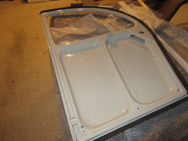

Salut les amis,
Je viens aux nouvelles pour dire...que je touche au but!!!! du bout des doigts mais quand même!!!! :france:
J'ai réussi à bidouiller l'attache de capot pour qu'elle ne repose plus sur le pare choc.

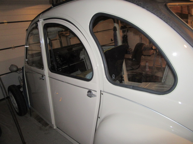

J'ai monté les deux portes avants; pas évident car j'ai du me résoudre à utiliser des portes nouveaux modèles (celles d'origine n'étaient pas sauvable). L'inconvénient des deuch de cette époque, c'est que les gâches ne sont pas réglables donc il faut quand même les taper un peu fort pour qu'elles ferment.. :marteau: :marteau:
place aux photos!

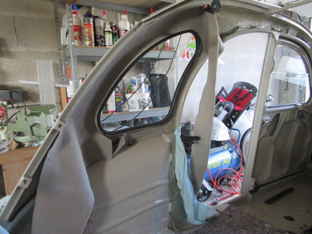

Quelques nouvelles/avancées du weekend!
Déjà mon compteur (jauge essence + voltmetre ) marche à nouveau, merci à vous pour vos conseils :merci:

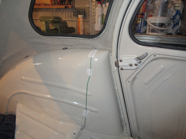

J'ai pu recoller les garnitures intérieures :
Puis la capote et la porte arrière gauche :
Pour le moment je n'arrive pas à la fixer correctement au niveau de la baie de parbrise. Je pense qu'elle a besoin de se détendre un peu (il faut que je la mette en plein soleil à l'occasion..)
Sur ma voiture, il a y un petit profilé qui cache le fil électrique de la jauge d'essence:
Il faut que je finisse la porte arrière droite (j'ai juste eu le temps de mettre le joint en place):

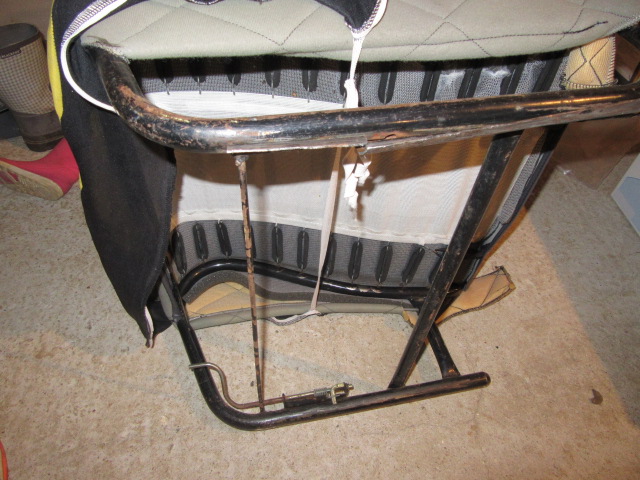

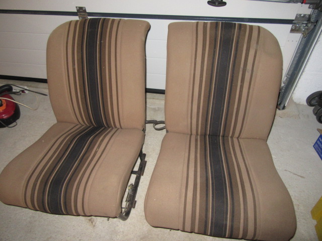

J'ai voulu remonter mon siège conducteur mais je me suis aperçu que le rail de gauche était complètement mort:
Bon, j'en ai trouvé 2 autres en super état au du garage du coin (appartenaient à une 2cv de bonnes-sœurs, ça s'invente pas!!!):
Je pense que je referai la sellerie mais un peu plus tard (d'origine, skai couleur marron); là , j'ai juste une envie folle de rouler avec!!! :fete:
